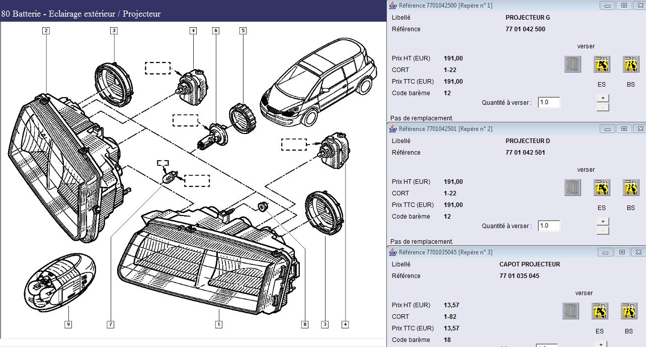

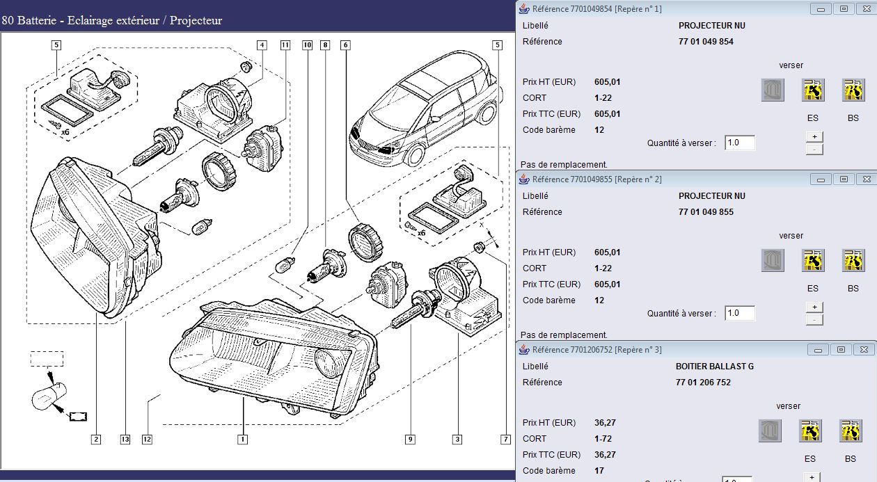

Je n'ai pas l'impression, l'optique n'est pas la même, ce n'est pas que l'ajout du ballast derrière...
Photo pièce oscaro (Valeo)
Projecteur halogène.jpg (21.56 Kio) Consulté 6741 fois
Eclaté Dialogys - réf. Gauche 77 01 042 500 - réf. Droite 77 01 042 501
Eclaté Dialogys - réf. Gauche 77 01 049 854 - réf. Droite 77 01 049 855

Effectivement on voit bien la différence.
Dommage, car vu le tarif des modèles xénon...
Merci duc.
