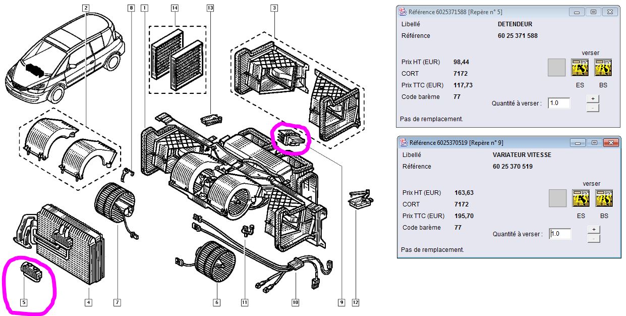

Si c'est la pièce dans le tableau de bord qui est défaillante il s'agit sans doute du "Variateur de vitesse" (sous la planche de bord)
Son prix approche tout de même les 150 €

La petite pièce sous le tableau de bord qui est en panne sur la mienne est le détendeur qui est accolé à l'évaporateur (radiateur qui fait du froid). J'ai le même problème et les pressions dans le circuit sont toutes les mêmes.... Il va donc falloir que je m'y colle avant l'été....

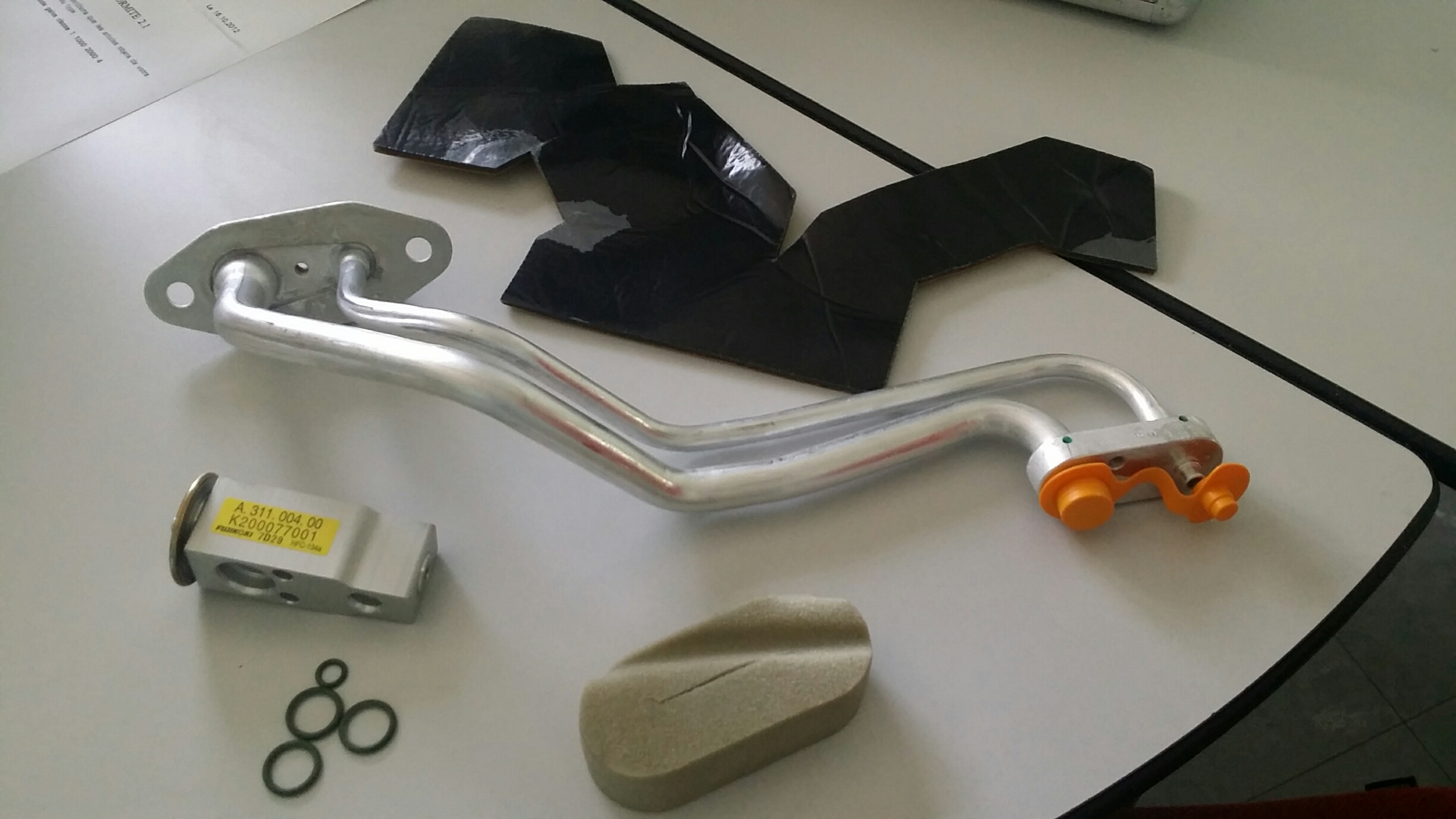

Je viens d'acheter le détendeur 6025371588 pour 108.59€HT, en fait 96.65€HT car j'ai 11% de remise Rono
Voilà ce que j'ai eu :

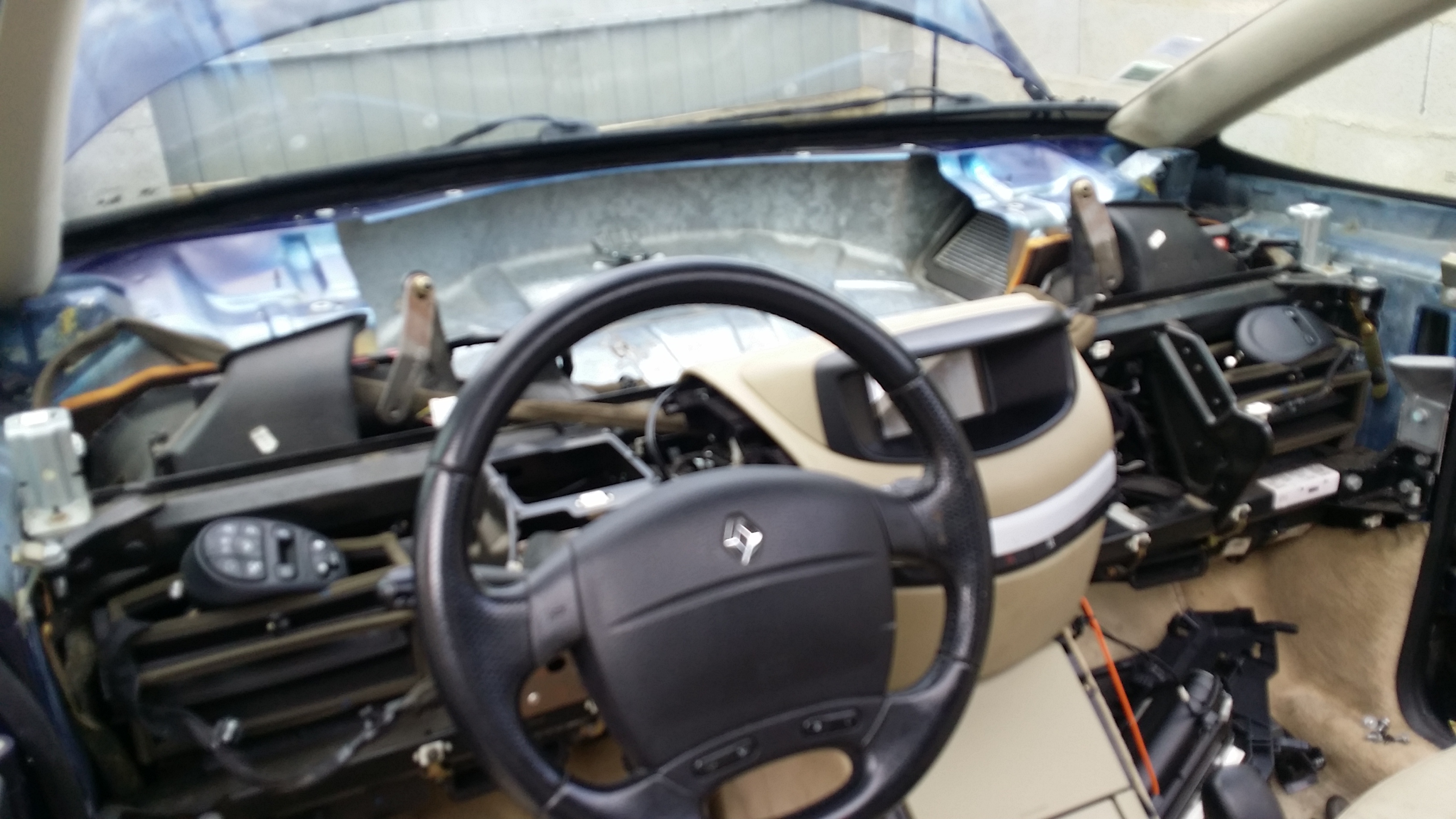

J'ai tout désossé le TdB, mais impossible d'enlever le bloc ventilateurs et évaporateur, je crois qu'il faut tout enlever d'un bloc... il faut que j'étudie le MR et les fiches de Dialogys, car je suis un peu à l'arrêt après au moins 4h de démontage....
Si quelqu'un a déjà changé son bloc ventilo ou juste démonté, ça m'intéresse !

Pour l'évaporateur, je ne l'ai pas encore démonté mais il me semble qu'il faut démonter la poutre de TDB car dans l'ordre de montage, c'est une des premières pièces installées dans le TDB.
Les ventilos je les avais démontés mais ça c'est assez simple. Tuto ici: http://forum.avantimepassion.fr/viewtop ... =92&t=4588

Exact, j'ai réussi à démonter le bloc clim+ventilo, mais ça passe au chaussé pied et il faut tout démonter. ...
Re: Soucis de clim...
Pas de difficultés pour démonter le bloc et changer le détendeur ou même l'évaporateur au cas où.
Mais quelle merde pour accéder à tout ça, j'y ai passé la journée entière et il me reste à tout remonter.
