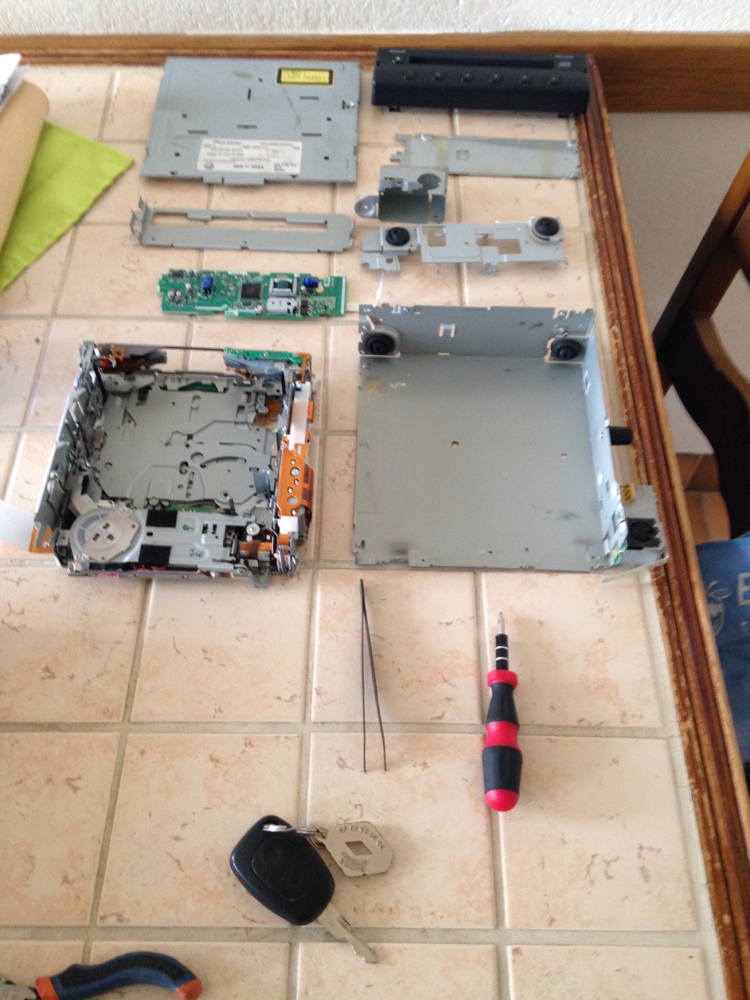

Pour discuter un peu du chargeur CD, voici une petite explication du souci que j'ai rencontré avec le mien ...
Lors de l'achat de mon Avantime, il était démonté et dormait dans le coffre. J'ai pris le temps de le brancher et de voir que ça claquait à l'intérieur avec le joli message ERROR CD...
Je passe à son démontage et je tente de comprendre son fonctionnement. Je tente de comprendre... Car pas facile avec le bazar de cette vieille machine ! :mrgreen:
Je branche le chargeur CD sans le capot supérieur, et comprend d'où vient le problème. Le cache en alu des plateaux se met de travers et bloque le tout. On se retrouve alors avec les plateaux qui s'entassent.
Il manquait des ressorts, le premier se baladait dans le boitier et le second ne ressemblait plus à un ressort tellement il s'était déformé. L'une des raisons, c'est le manque de lubrification des pièces en mouvement. (En même temps, 12 ans après et tous les écarts de températures subit par le bestiau n'aident pas.)
Donc, première chose... On répare le ressort totalement distendu en le sectionnant (on utilise les 2 dernières spires pour faire la boucle d'accrochage).

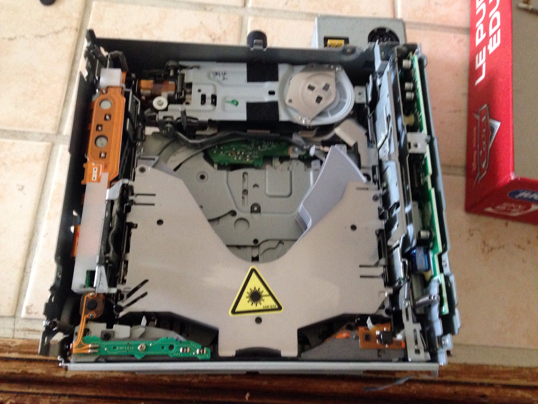

Vient ensuite le graissage ! Graisse au teflon pour ma part que j'utilisais pour mes joujoux radiocommandés.
On n'hésite pas et on en met surtout sur les guides des plateaux!
Ce qui nous donne plateaux retirés...

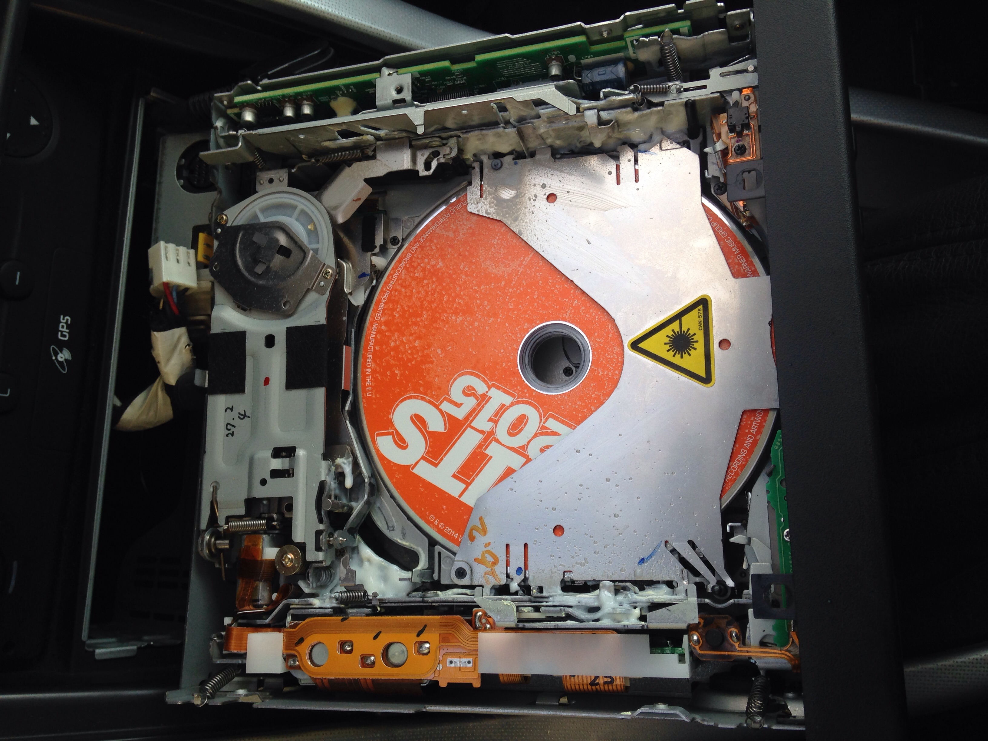

On replace ensuite les 2 ressorts manquants et qui jouent un rôle très important.
Côté droit (la façade vers nous)
Côté gauche
Ils maintiennent le plateau qui guide tous les plateaux en plastique accueillant les CDs. Il y a au total 3 ressorts.
Donc, un bon graissage et la présence de tous les ressorts et bim... Vous voilà ok pour écouter le dernier Album de Slipknot ou pas. Image

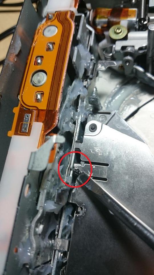

Bonjour à tous, voici mon tuto réparation chargeur CD et après un bon graissage :lol: :lol:
c'est reparti, je suis déjà sur un autre chargeur en réparation, mais brio77 ne sais plus où se trouve Romorantin :wink: :wink: j'ai besoin de certains ressorts qui ont disparu donc si quelqu'un a un chargeur démonté, je suis preneur pour récupérer ces précieux ressorts, merci d'avance les amis :D :D :D

Il s'agit sans doute de ces ressorts qui se détendent puis même se décrochent , mettant le plateau de travers :?: . J'ai des ressorts dans une boite et je ne sais pas s'ils peuvent convenir. Je n'ai par contre pas de chargeur CD pour vérifier la compatibilité, et bien que demandes soit faite sur fofos, pas réussi à obtenir les cotes de ces ressorts (3 d'après ma lecture de posts ?). Si tu en obtiens, note: la longueur, le nombre de spires, le diamètre extérieur et le diamètre du fil. Si pas de trouvaille d'un cap'tain, je peux t'en envoyer pour voir et essai ...dans ce cas adresse MP :wink: .
