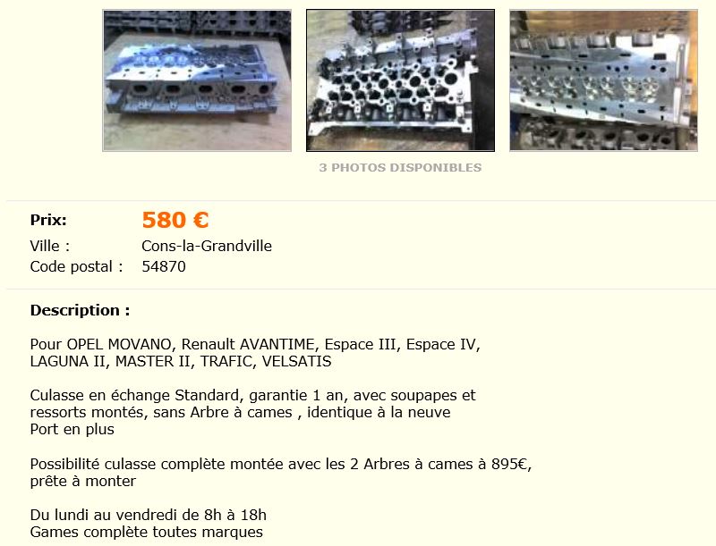

Re: [RECHERCHE] Culasse pour dci G9T
Sur Leboncoin, j'en ai vue une hier.
