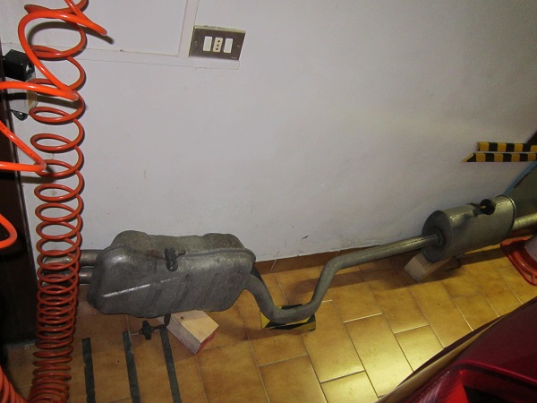

Re:@ Compatibilité pot echapement dci/V6 (Non)
Solo la marmitta posteriore da quanto letto sopra vedi cui le foto http://forum.avantimepassion.fr/viewtop ... =26&t=2352
V6 sopra, DCI sotto
Traducteur AP a écrit :Seulement le pot arrière d’après les posts précédents, voir photos v6 au dessus, dci en dessous
BRIO77 vu de la photo d'oasis , j'ai l'impression que c'est identique jusqu'au pot intermédiaire ? :(
C'est une mauvaise impression, j'ai fait un intermédiaire pour DALLAS pour son 2L turbo et je peux te dire que le diamètre et les cotes de longueur et d'angle sont différentes à l'avant du silencieux intermédiaire. Même en bidouillant, ça ne se monterait pas.... :wink: Ou alors c'est plus du bidouillage.... :mrgreen:

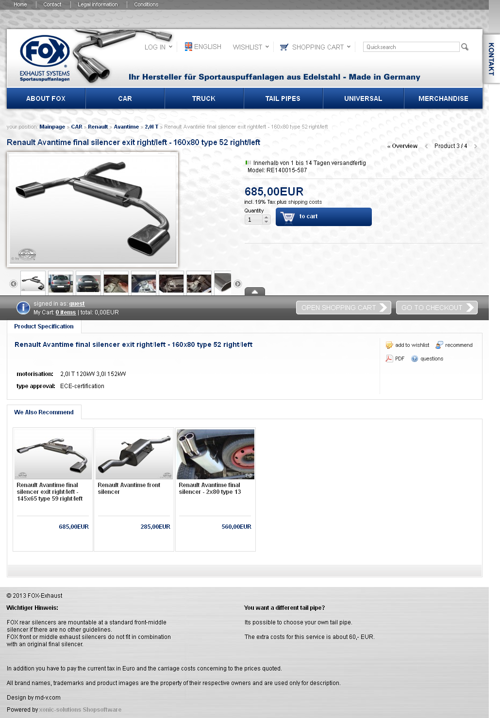

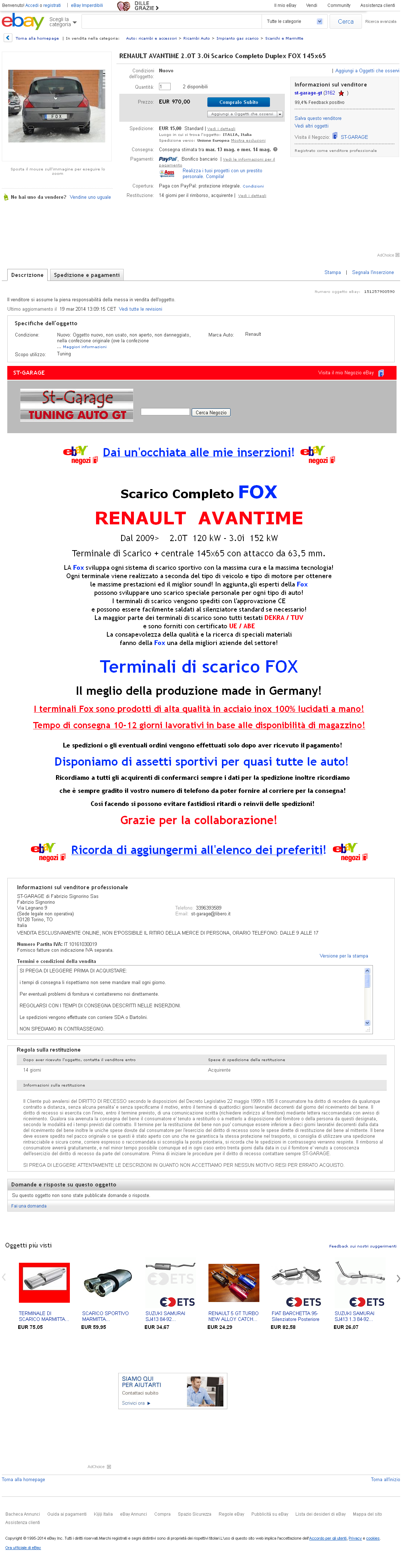

Già che la sostituisco mi piacerebbe istallarne una con i doppi scarichi come questa http://www.ebay.it/itm/RENAULT-AVANTIME ... 207wt_1348 .... ma che prezzo :?
FireShot Screen Capture #006 - 'RENAULT AVANTIME 2_0T 3_0i Scarico Completo Duplex FOX 145x65 I eBay' - www_ebay_it_itm_RENAULT-AVANTIME-2-0T-3-0i-Scarico-Completo-Duplex-FOX-145x65-_151257900590_pt=Ricam.png
déjà que je le change, j'aimerais un double sortie comme sur la photo, mais à quel prix ?
Sapete dirmi per favore dove posso trovarla a buon prezzo? ... quel link che hai inserito Spaza http://forum.avantimepassion.fr/viewtop ... =26&t=2352 ha dei prezzi buoni, ma mi sembrano tutte come l'originale
Savez vous vous me dire ou je peux le trouver à un bon prix
le lien que tu m'as donné spaza a des bons prix, mais c'est pour des originaux

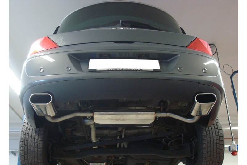

in oltre guardando questa foto

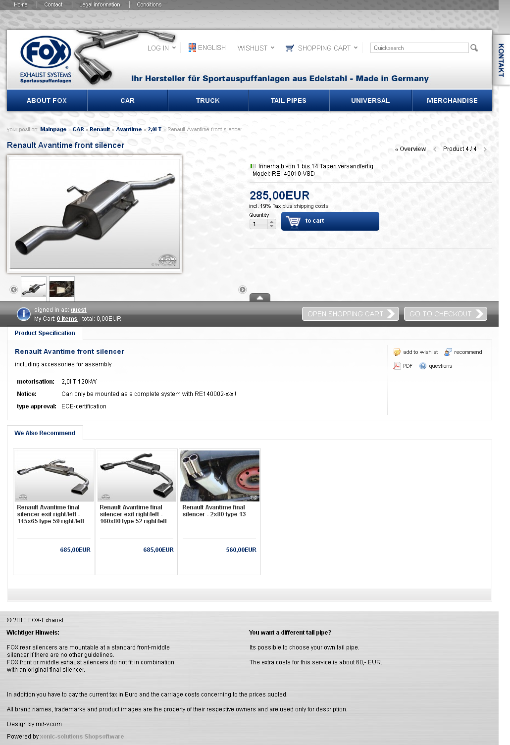

che ho preso da questo sito http://www.fox-sportauspuff.de/store-pr ... ft-p-14379 che penso che sia il produttore, ma la ruota di scorta sparisce con questi scarichi? :?
FireShot Screen Capture #004 - 'Renault Avantime front silencer, Fox Sportauspuff Shop' - www_fox-sportauspuff_de_store-products_php_language=en&pName=renault-avantime-front-silencer-p-11389.png
FireShot Screen Capture #007 - 'Renault Avantime final silencer exit right_left - 160x80 type 52 right_left, Fox Sportauspuff Shop' - www_fox-sportauspuff_de_store-products_php_language=en&type=N&pName=re.png
En autre, regardant ce site, dont je pense qu'il est celui du fabriquant, mais la roue de secours disparait avec ce type de pot d’échappement ?
