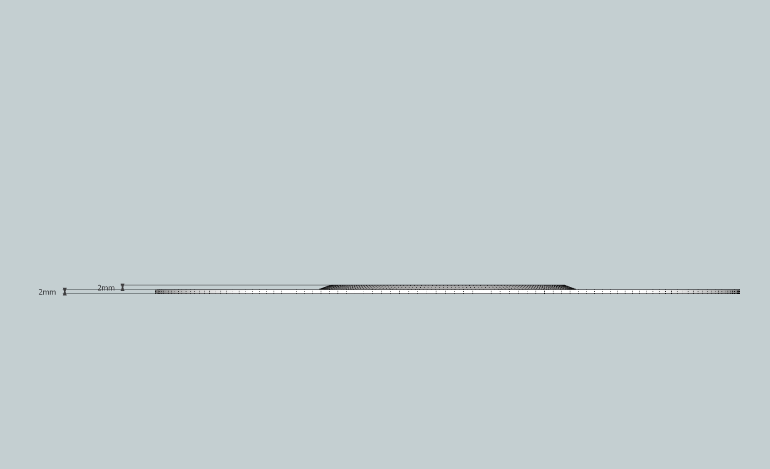

Sinon, pour ceux que ça intéresse, j'ai fait le plan de la tôle d'entrainement...
