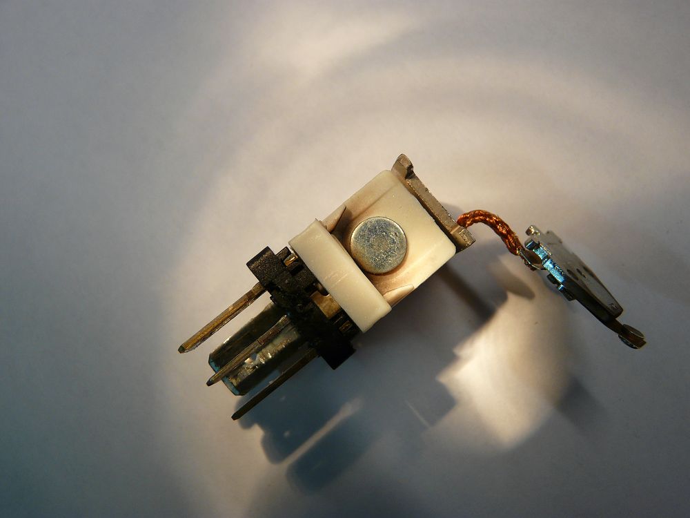

Spaza, je ne sais pas ce que tu pourrais redonner vie à ces relais :?: Voici les photos du même relais d'injection d'une Clio II suite à non démarrage qui est absolument identique à celui de l'AVT (le contact travail est complètement usé)
Re:@ Impossible de démarrer un V6 (Relais injection HS)
ça n'a pas l'air de bien vieillir ce machin :mrgreen:
