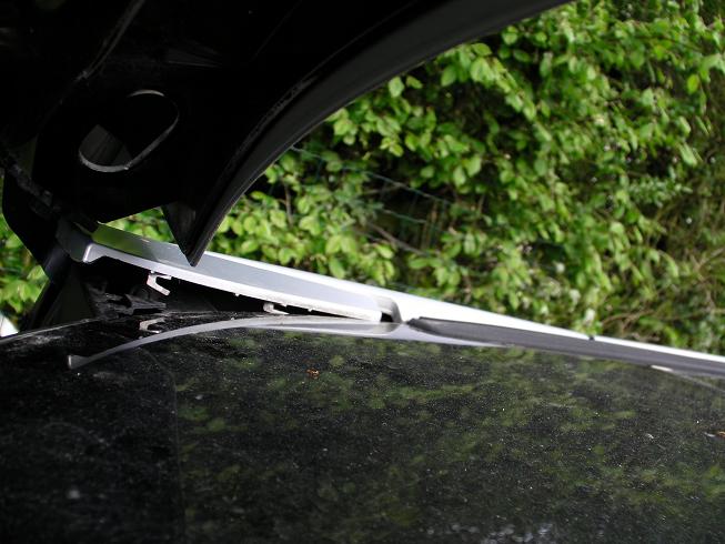

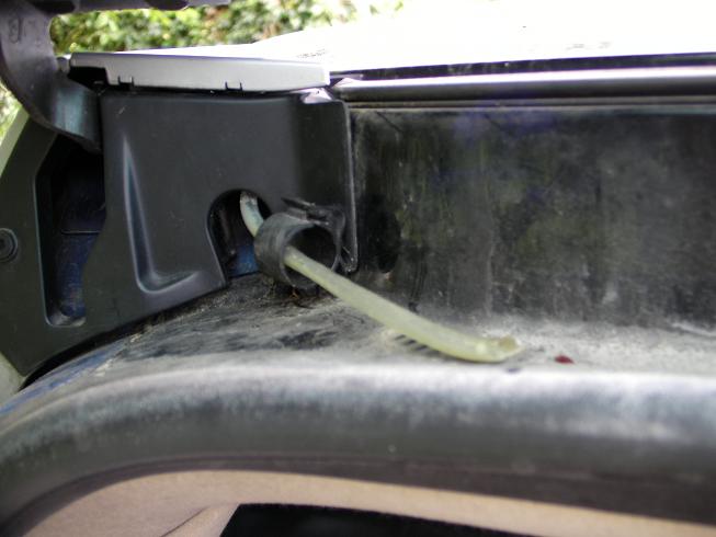

Réparation Lave Glace Arriere
Chose promise, chose due: la réparation lave glace arrière.

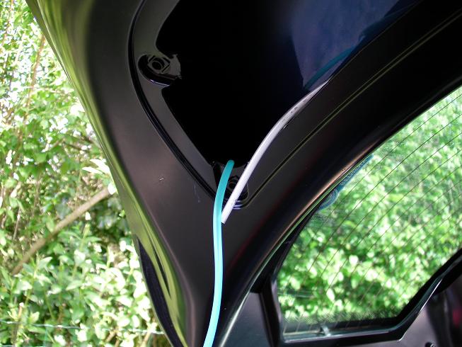

Re: Réparation Lave Glace Arriere
Suite

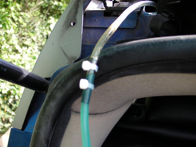

Voila pour le lave glace arrière .....
30 min de boulot 3 euros de dépense (et de quoi en faire une autre réparation )
Bon, ok il manque des précisions j'ai compris ......
En ce qui concerne le diamètre du tuyaux en place sur l'avt je dirais 4 mm
En ce qui concerne la pièce qui me sert à joindre les 2 tuyaux, elle fais 4,5 mm de diamètre au niveau de la gaine thermo (qui vient de chez leroy ....)
Sur le tuyau PVC il y a ecrit: 150 01 PVC.P < 6025404834
Sur le tuyau silicone pour aquarium, y a pas 36 choix .... le vert il est bien .

OK, ça c'est fait et effectivement le tuyau était coupé (je n'ai pas échappé à la règle) et il y avait "déjà" une pièce en plastique rigide
pour relier le tuyau venant du toit et celui allant dans le hayon .
