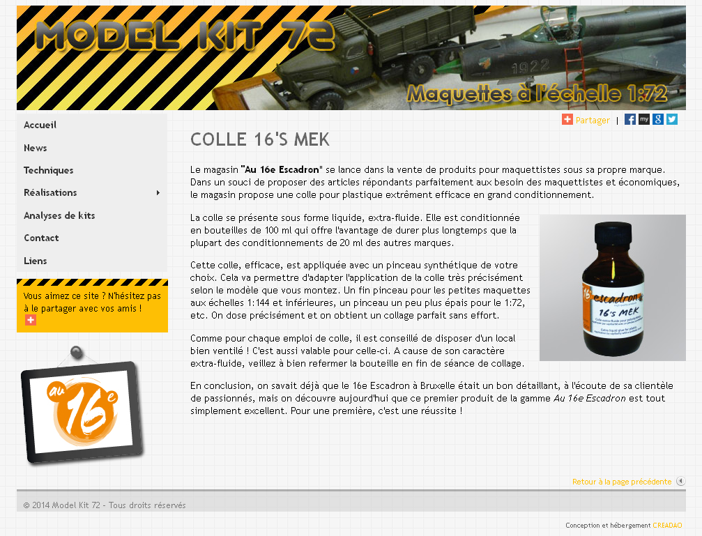

Tient, en voila de la mec mek .....
Re: @ Fixation Cache ouverture porte conducteur cassé ( )
fx, la c'est ton domaine les miniature sncf ! .....

Magnifique, j'essaierai d'en trouver chez un marchand de maquettes...dans une "grande" ville, étant perdu dans la campagne je n'ai aucune chance de connaitre le prix du flacon de 100 ml . Merci.
