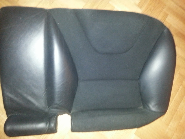

Je me suis enfin décidé à nettoyer les sièges de mon Dynamique (mi-cuir mi-tissus en suivant les bons conseils de renoforever, mais comme les conseils ne sont pas en ligne, les voici).
Donc pour nettoyer sièges avant et arrières jamais nettoyés depuis...toujours, il faut un flacon de Mercryl moussant (9.20 euros en pharmacie le flacon de 300 ml) et environ 1 litre d'eau.
On mélange donc le Mercryl à l'eau dans un rapport de 1 à 4 et on frotte les tissus avec une brosse à poil souple (+ brosse à dents pour les petits recoins).
Les assises des sièges arrières étaient très très tachées.
Voici ce que cela donne
Avant :
Après un frottage léger mais surtout régulier sur toute la surface:
PS : à l’œil nu on voit moins les traces que ne le laisse supposer la photo :)....En fait il n'y a qu'en regardant cette photo que j'ai constaté qu'il restait des traces :roll:
Il faudrait sans doute que je refrotte un peu :mrgreen:
Le plus important est de frotter de manière régulière sinon voici ce que cela peut donner:
Heureusement il suffit de refrotter sur les endroits oubliés pour réparer cela.
Pour finir un peu de crème Nivea sur le cuir et c'est comme neuf :)
