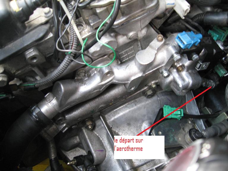

Re: Histoire de calorstat ...
Ci joint une photo de la plaque a eau :
S'est la plaque fixé sur le coté de la culasse qui dirige l'eau de refroidissement coté radiateur et aerotherme et qui suporte le carlostat

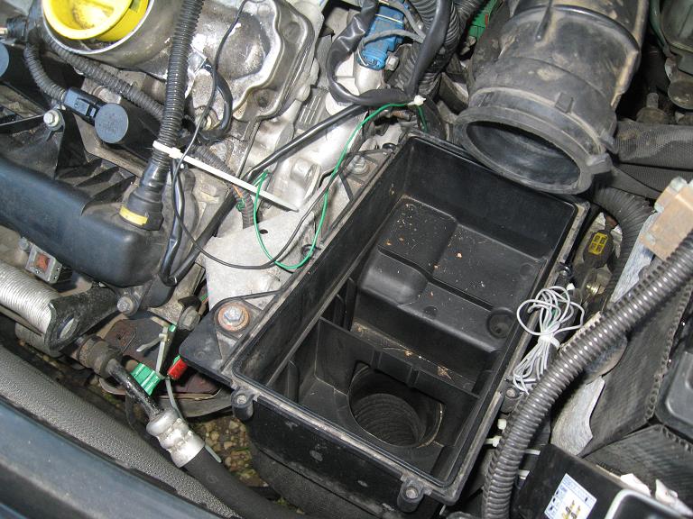

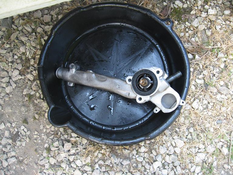

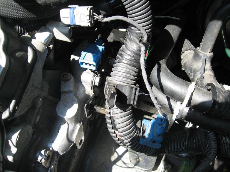

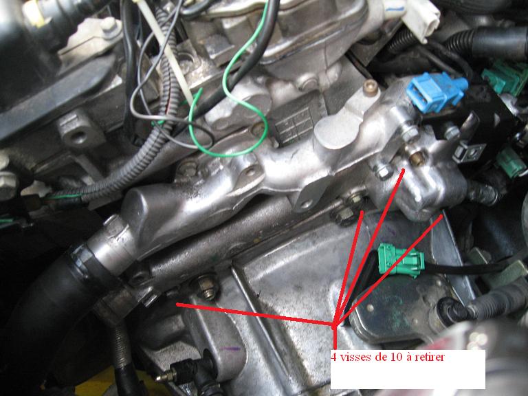

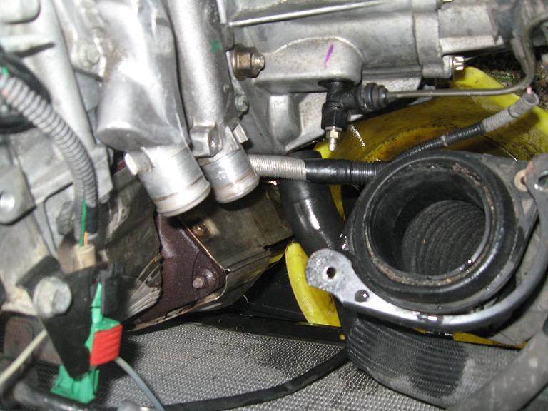

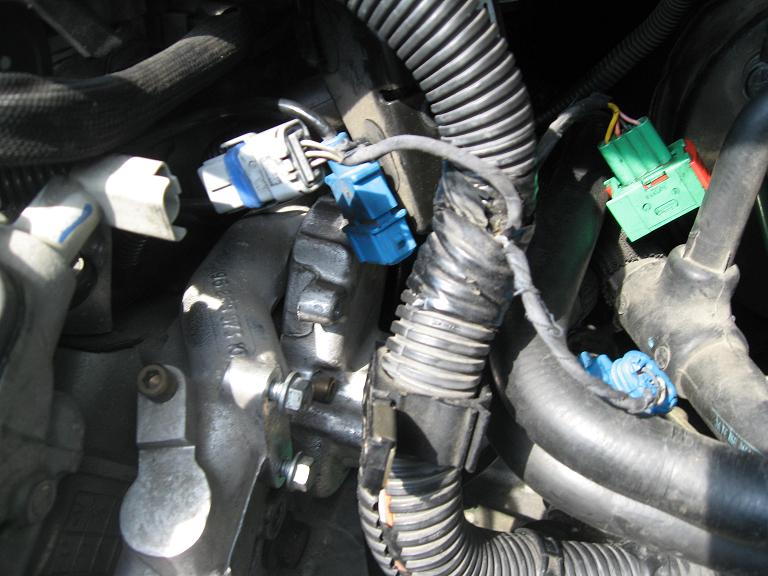

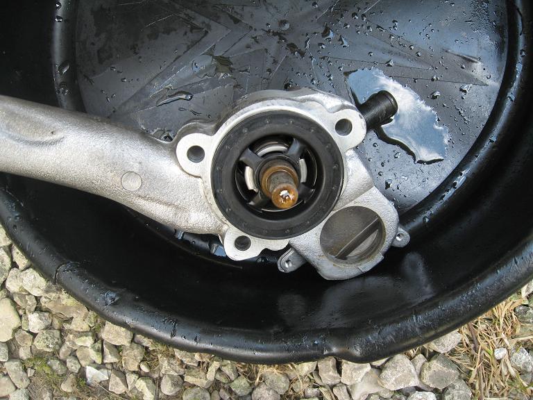

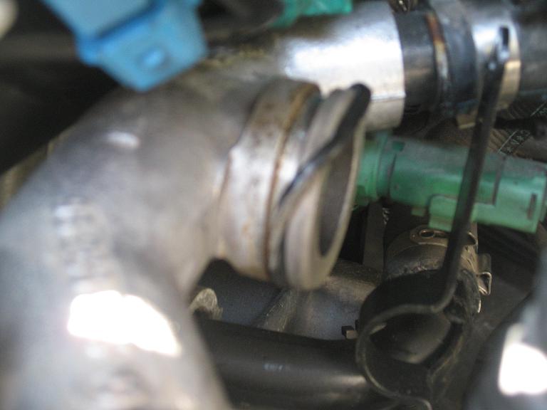

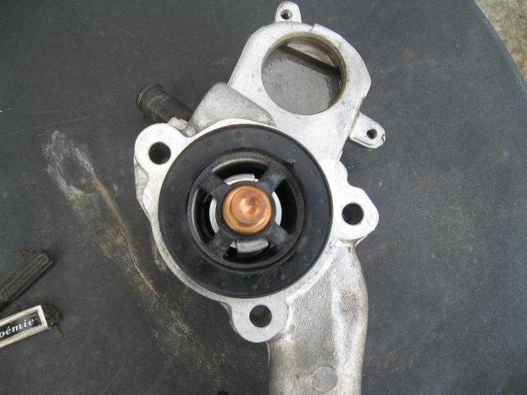

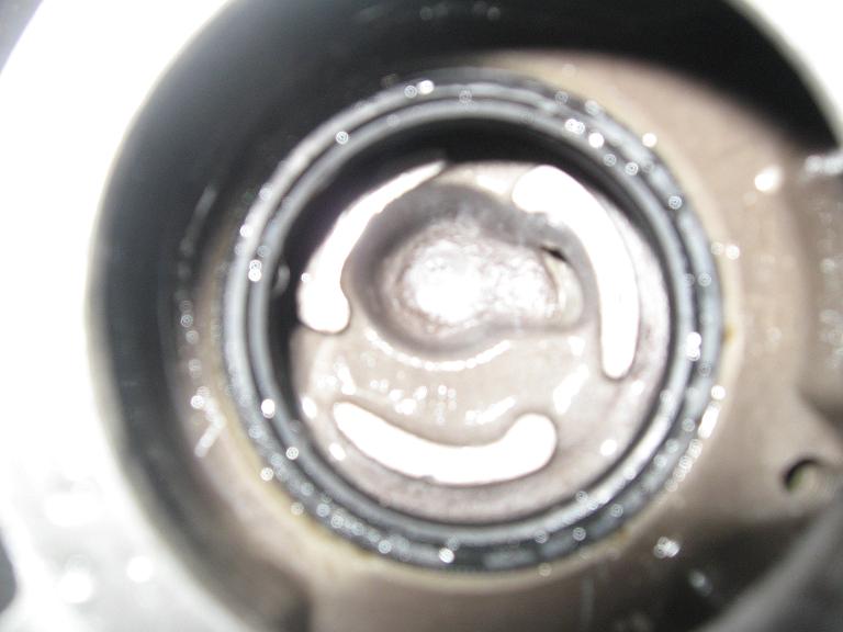

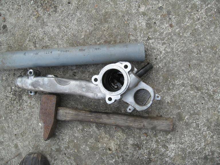

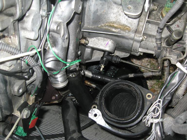

chose promise chose due ...
Le tuto pour le remplacement du carlostat sur un V6 BVM La suite .......
Modifs:
GPS PN 6000 TomTom
Olympie's
Devil simple
Koni's
E85 EUROFLEX (démonté)
Vendu
Modifs:
GPS PN 6000 TomTom
Olympie's
Devil simple
Koni's
Vendu
- Messages : 211
- Localisation : NANGIS 77
la suite !
J’espère que ça peut vous être utile ...... et que s'est clair ....
N'oublier pas qu'il faut les joints que l'on se procure chez Renault et du liquide de refroidissement ....
bye bye
Y'a plus qu'a tout remonter dans le sens inverse et à refaire le niveau d'eau selon la méthode: je remplis et je remet qu'en il en manque même si sa déborde !!!!!J’espère que ça peut vous être utile ...... et que s'est clair ....

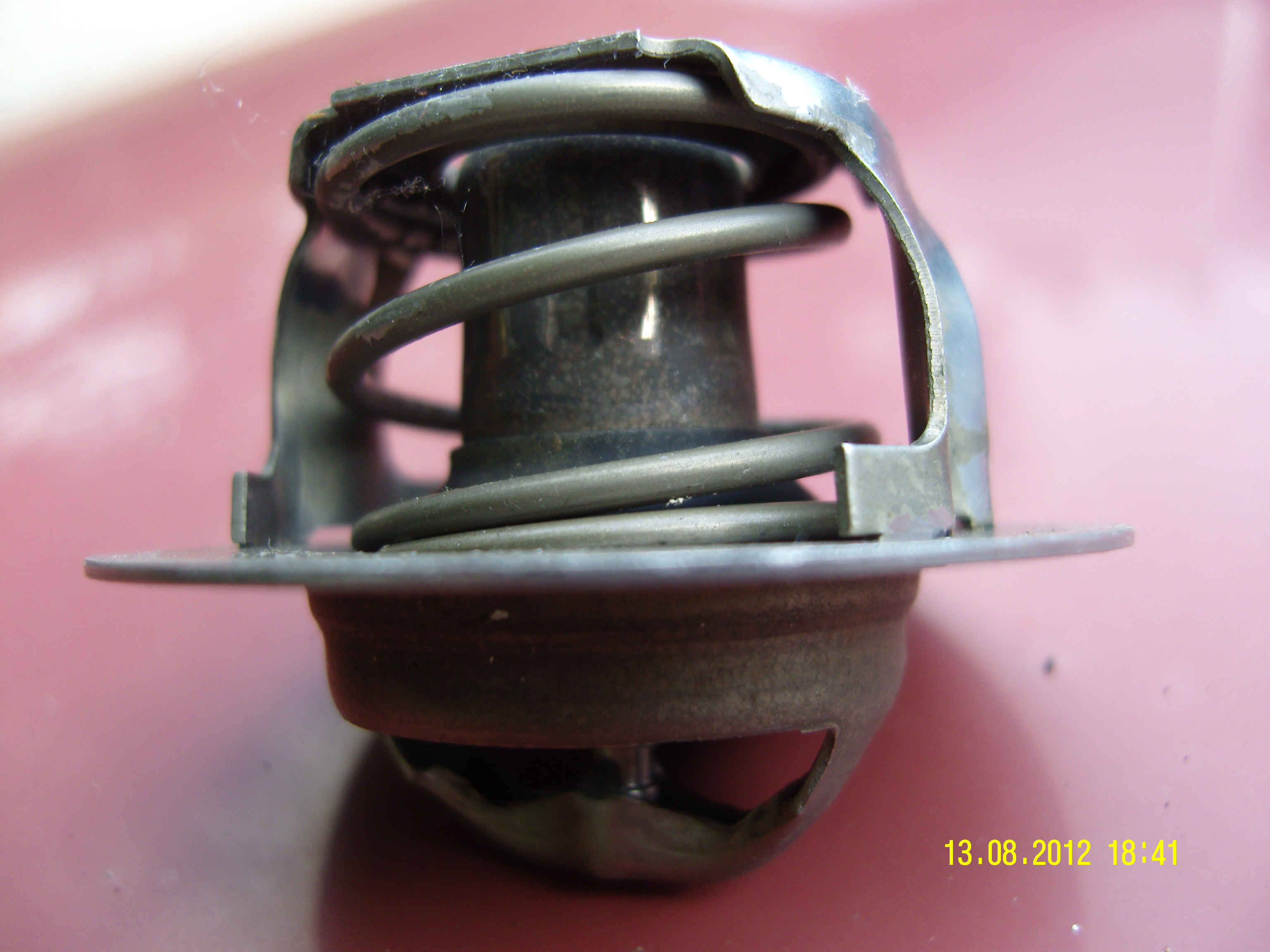

Méfiance, votre vaisseau vous surveille . Après avoir lu et vu ce post et un autre ou je mentionnais avoir tjs 4 barrettes, l'engin sans doute vexé de mon manque d'intérêt, s'est manifesté en affichant seulement 2 éléments. Un coup de fil au losange pour avoir une idée du prix du calorstat d'1 2LT (F4R760) et de la dispo = 37,29€ et le lendemain car pas sur place. Une visite sur oscar et la bête(petite) est là pour 14,54 € en relais colis le lendemain aussi...tôt fait je commande(livraison gratuite au mois d'août)et reçois vers 11h un mail de chronopost: colis dispo. Le calorstat Valeo (89°C) réf: 820025 est récupéré vers midi et le montage terminé à 13h40. La purge façon BRIO 77 est mise en fonctionnement et après 25mn ya plus de "bulles" et les 4 barrettes sont de retour. J'ai noté que le ventilo s'enclenche à l'apparition de la 5ème .De plus l'accès au logement du calorstat est plus aisé que sur le V6, bien que situé presque au même endroit , mais face à soit au lieu d'être latérale. La forme semble aussi différente de celle vue dans les photos du post.
Autrement, la panne du calorstat provient de l'usure du guide de l'élément thermique, qui vient frotter sur le cercle de guidage extérieur et reste coincé (bloqué) en position ouverte plus ou moins, les rayures du cuivre sont toutes fraiches et bien nettes.Il était d'origine avec son joint rono et a donc 10 ans et 155000 kms (state pour un spécialiste...) Encore 10 ans et pas de reproche .
