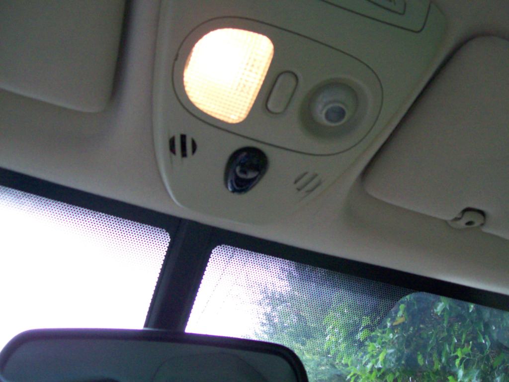

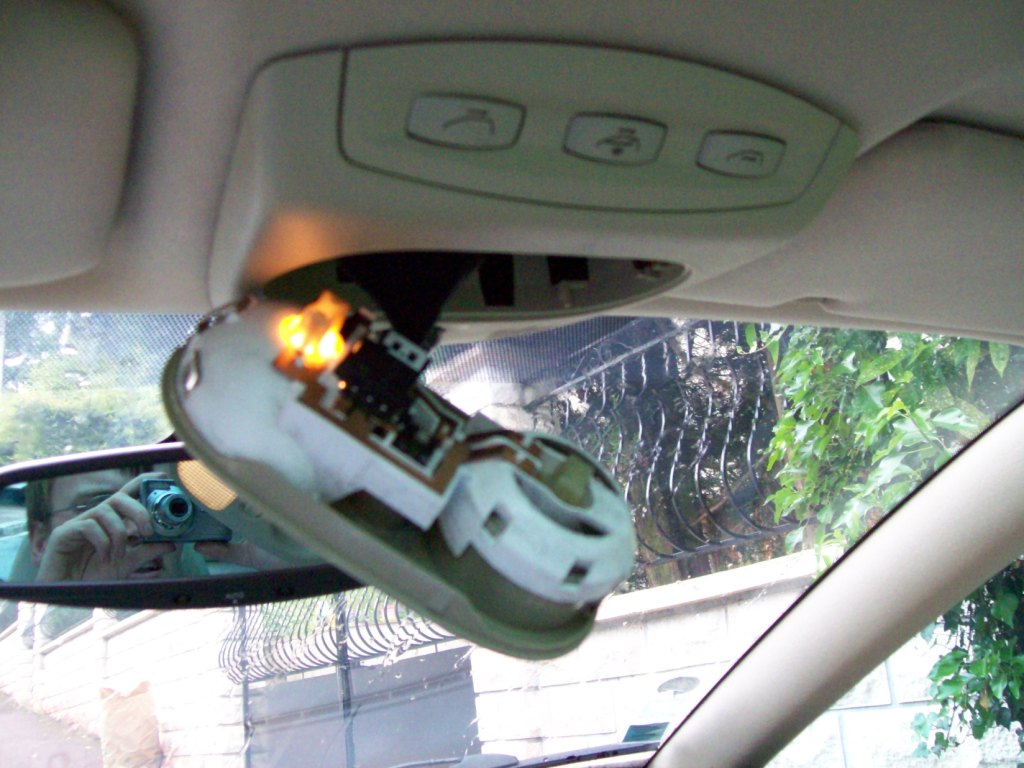

En démontant le plafonnier centrale, vous apercevez un cylindre branché avec un fil blanc : c'est lui ! :D
Prenez une feuille de sopalin pour mettre au-dessous pendant le nettoyage des ailettes...c'est très très poussiéreux ! :mrgreen:
Pour le démontage, l'éclairage d'abord (petite fente côté conducteur pour un petit tournevis), puis deux vis Torx à défaire...ensuite poussez vers l'avant en tirant la partie arrière vers le bas...

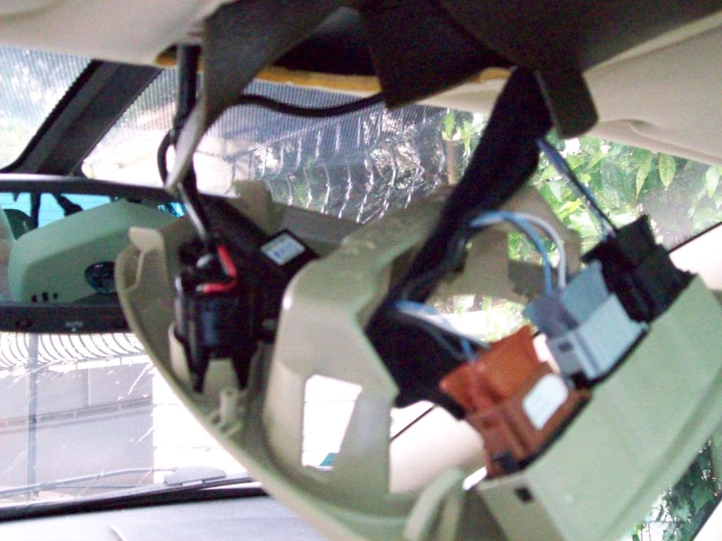

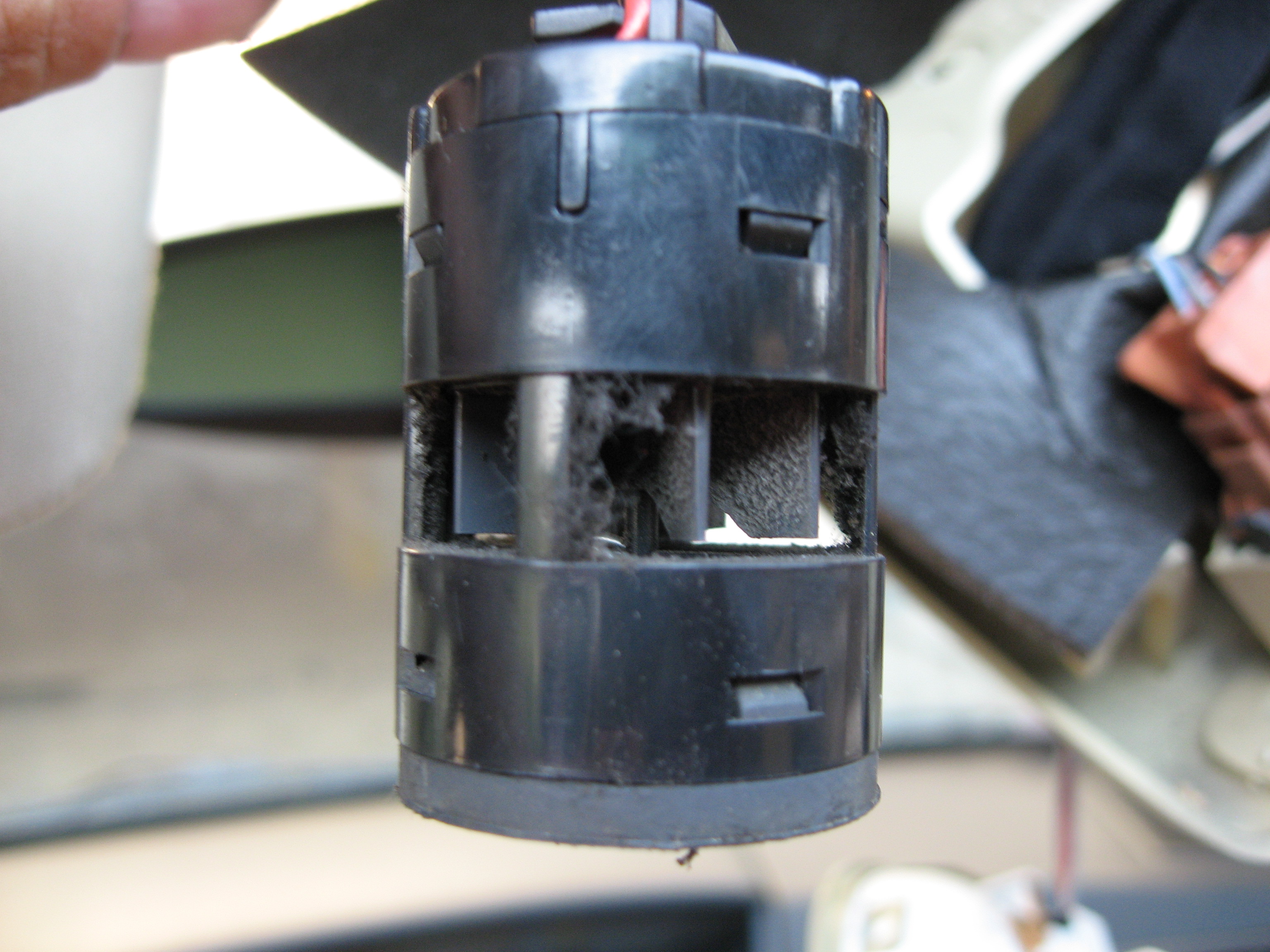

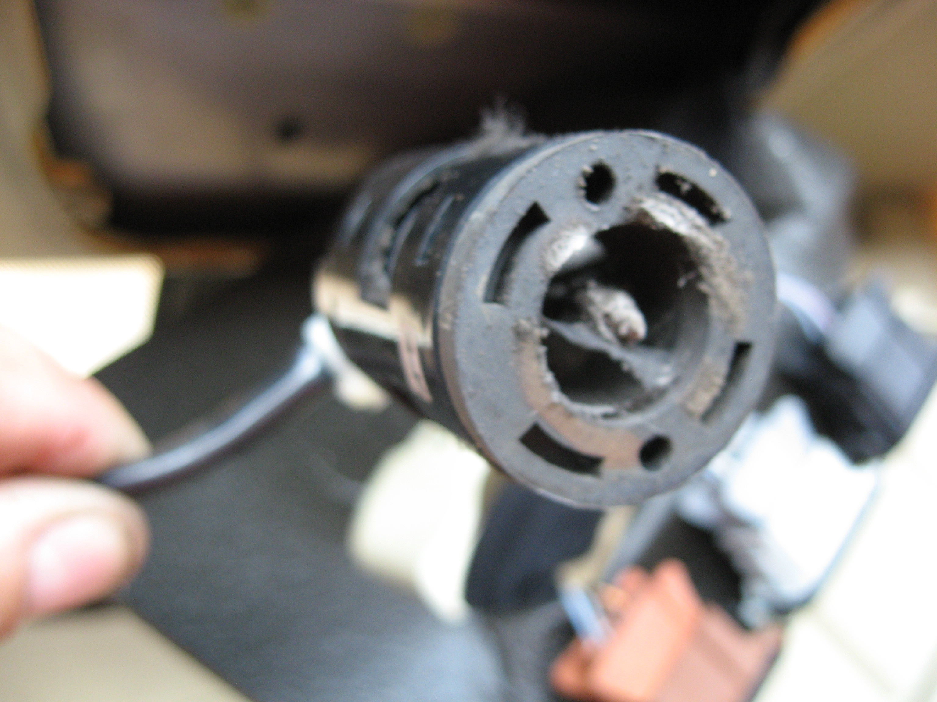

C'est fait sur tic , c’était vraiment crade ..... :roll:
Un coup de tournevis
2 vis torx à enlever
Et la sonde se trouve au milieu devant le ventilateur .
