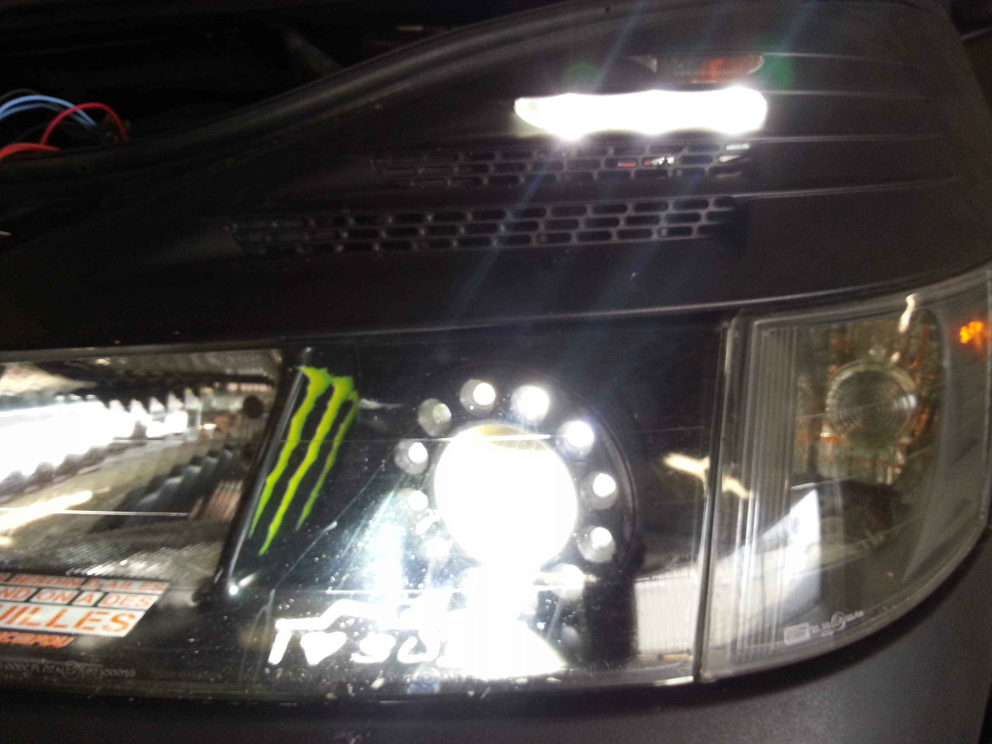

Re: Phares de jour
Voici

Re: Phares de jour
Je suis content du résultat, ça envoie presque aussi bien que ceux d'origine sinon mieux.

Re: Phares de jour
J'ai commencé à faire les clignotants, ça devrait être pas mal non plus ( à mon gout ).

Re: Phares de jour
Nouvelle création de feux de jour en cours.

Re: Phares de jour
Les feux de jour sont issus d'une mini, à l'origine je voulais remplacer les antibrouillard d'origine par ceux ci mais je ne les ai pas trouvé assez original alors je me suis dit, pourquoi pas dans les phares d'origine, et c'est parti...

Re: Phares de jour
Monté! !! Un petit essais ---> j'adore !!

Re: Phares de jour
Montage fini!! Une tuerie!!
Pour faire simple:
Les feux s' allument des la de-condamnation des portes, des la mise du contact, les anneaux baissent de puissance à la mise en route des veilleuses, les anneaux seul restent allumés voiture fermée et veilleuses allumées.
Reste à venir: Baisser la luminosité des anneaux du côté ou les clignotants sont activés.

Re: Phares de jour
Merci, et franchement le rendu en photo n'est vraiment pas terrible car je devais allumer les veilleuses pour baisser la luminosité afin de distinguer les anneaux. Sinon ça crache tropbrio77 a écrit :Rien à dire, du grand fred !!!! Bravo, je veux les mêmes !!!!
