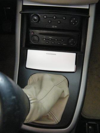

Bon ... assez de cette peinture beige sur la console centrale qui ne tient plus ...
j'ai donc tout démonté et emmené les pièces au boulot ...
trouvé un collègue qui avait un peu de temps libre
du noir mat et du gris alu mat
... et voila le résultat ... j'aime bien ça tranche un peu ( moins de beige ) ...

Re: Réfection Peinture Intérieur habitacle
Non c'est juste une peinture auto classique avec vernis mat ... le plus dur est de demonter et remonter proprement tous les elements sans rien casser ou perdre ...MaitreTI a écrit :pas con ca !

Voila ayant l'intention de rénover la peinture intérieur de Tic (couleur sahara), j'ai obtenu une bombe de peinture qui devrait faire l'affaire.
La référence de la peinture du RAL7034.
Reste plus qu'à faire l’essai en réel sur la console centrale.Si le résultat n'est pas bon, il restera la solution noir mat !
Cette dernière a un très bon rendu sur Tac sur la console centrale, poignées et les commandes électriques y compris les boitiers des ceintures.
