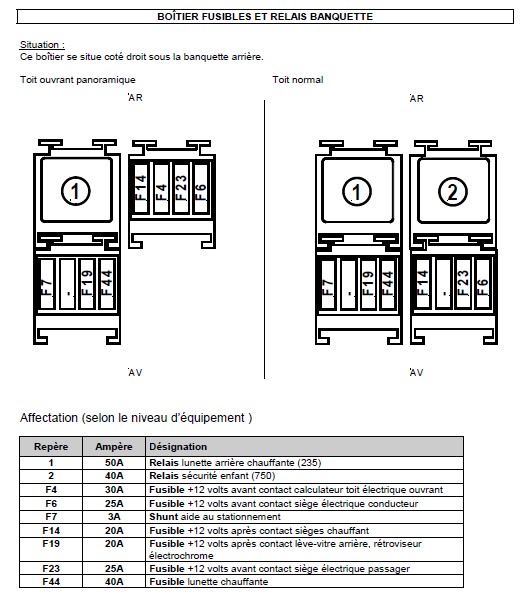

Voila les infos pour vérifier le fusible lunette chauffante arrière F44.
Si bon, rechercher une coupure sur la piste chauffante ( vérification à l’ohmmètre de la continuité est possible ).

Merci, Spaza!
