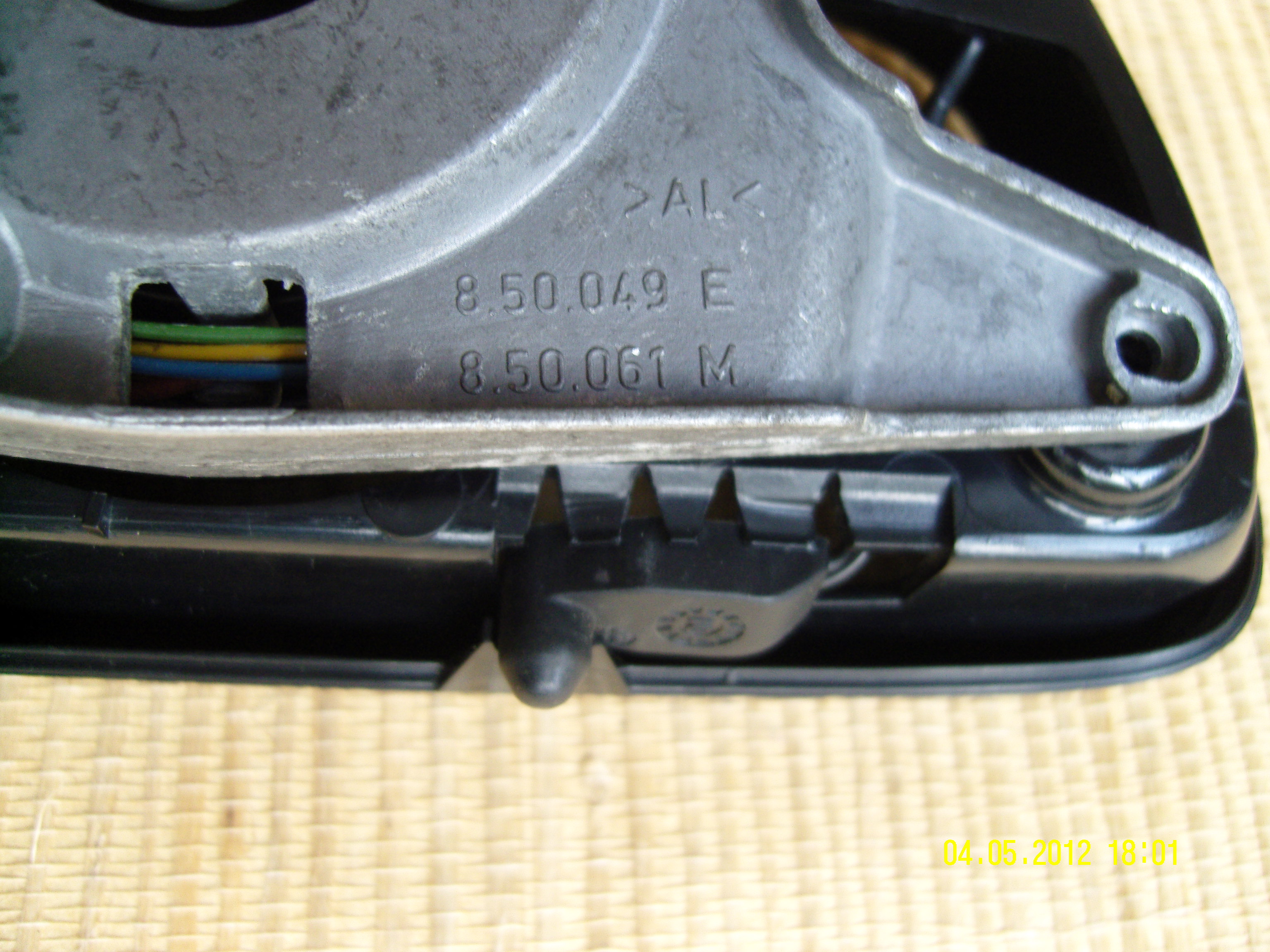

Visible le module qui doit couper la tension quand I passe un seuil d'environ 0,85 à 0,90 A, le moteur avec le pignon laiton et les 4 trains "plastique" suivis de la vis et roue creuse d'entrainement platine support miroir. On perçoit les restes d'étanchéité en noir et les 2 plaquettes caoutchouc d'isolement phonique et peut-être électrique du moteur.

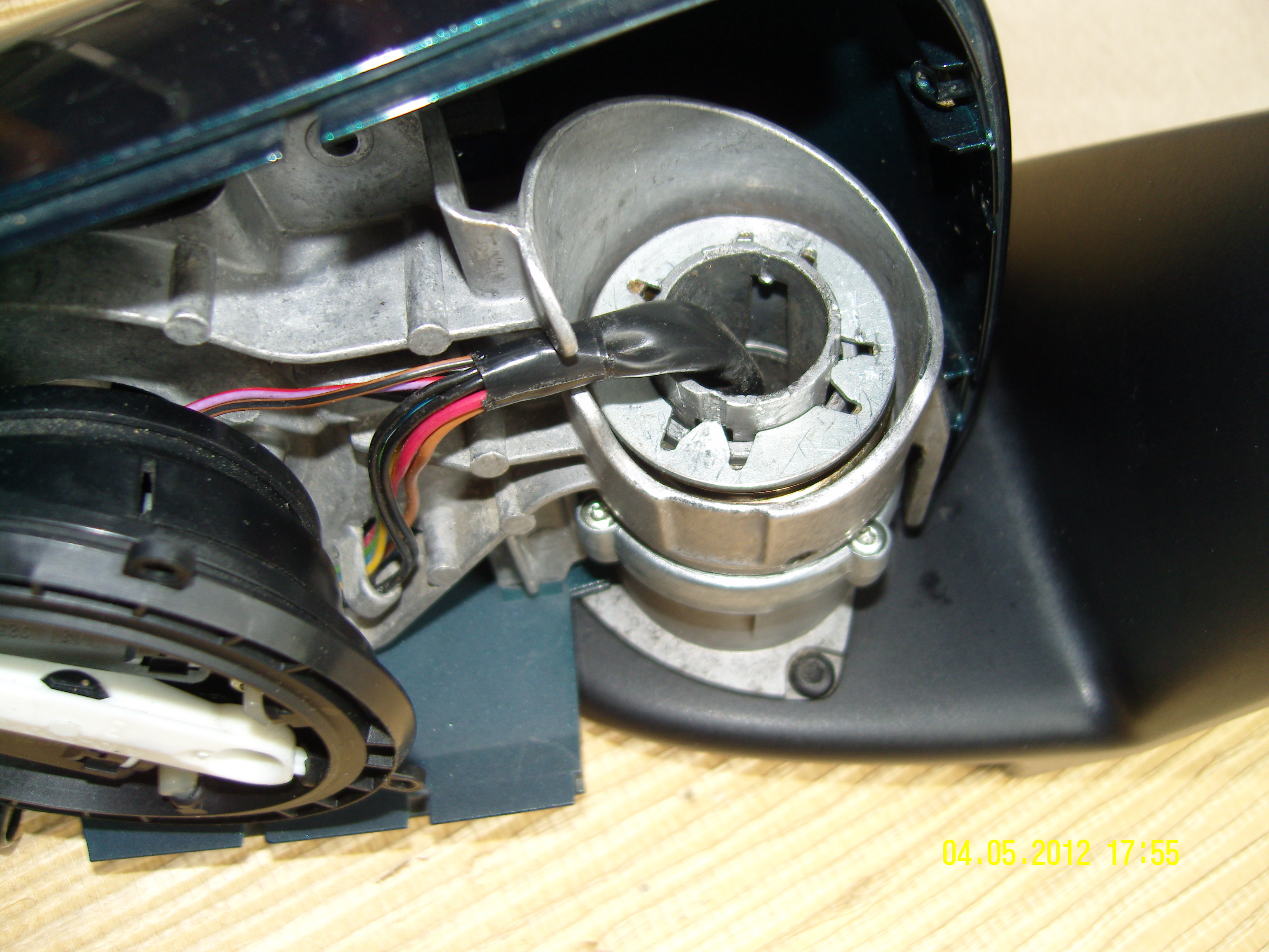

En haut la rondelle à griffes, difficile à extraire sans la casser pour ré-emploi. La platine porte-miroir et les 2 butées à billes, ainsi que le ressort de compression autorisant le déboitement accidentel.
Le pied support de l'ensemble avec la tige centrale de pivot. Les rainures d'accroche de la rondelles à griffes en partie haute, les encoches mâles du moto-réducteur en partie basse du pivot.
Le micro-moteur prêt à subir les essais de I, libre et bloqué.
