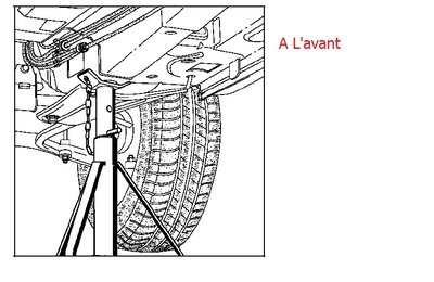

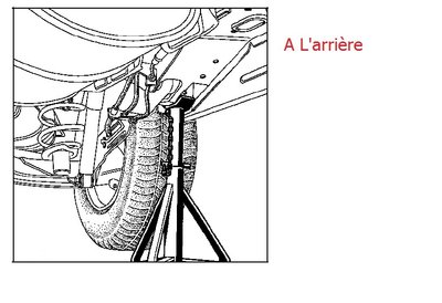

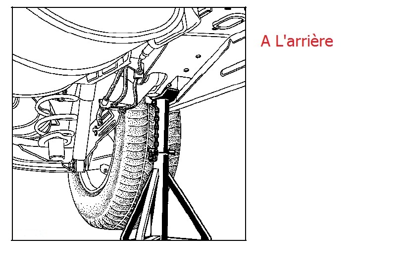

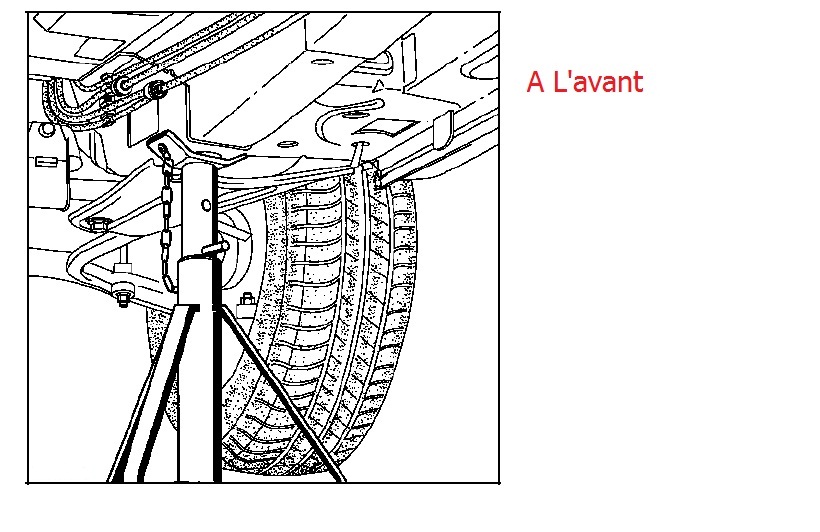

L'emplacement préconise pour faire reposer l’arrière de l'AVT sur chandelles à l’arrière est très très proche de l’appuie cric. Ce qui fait qu'une fois que l'on a levé avec le cric, on ne peux plus mettre la chandelle... Quelqu'un a une astuce ?

Moi, j'ai monté la voiture avec le cric à fond à l'avant, mis la première chandelle à l'arrière, réitéré de l'autre côté, et fini en revenant faire un coup sur le premier côté pour gagner quelques crans sur la 1ère chandelle posée...
C'est sûrement amateur, mais j'ai pas trouvé d'autre solution, et on peut dire que j'ai perdu pas mal de temps avec ça quand j'ai fait les plaquettes...

Merci, j'avais finis par penser que le problème c'était moi...
