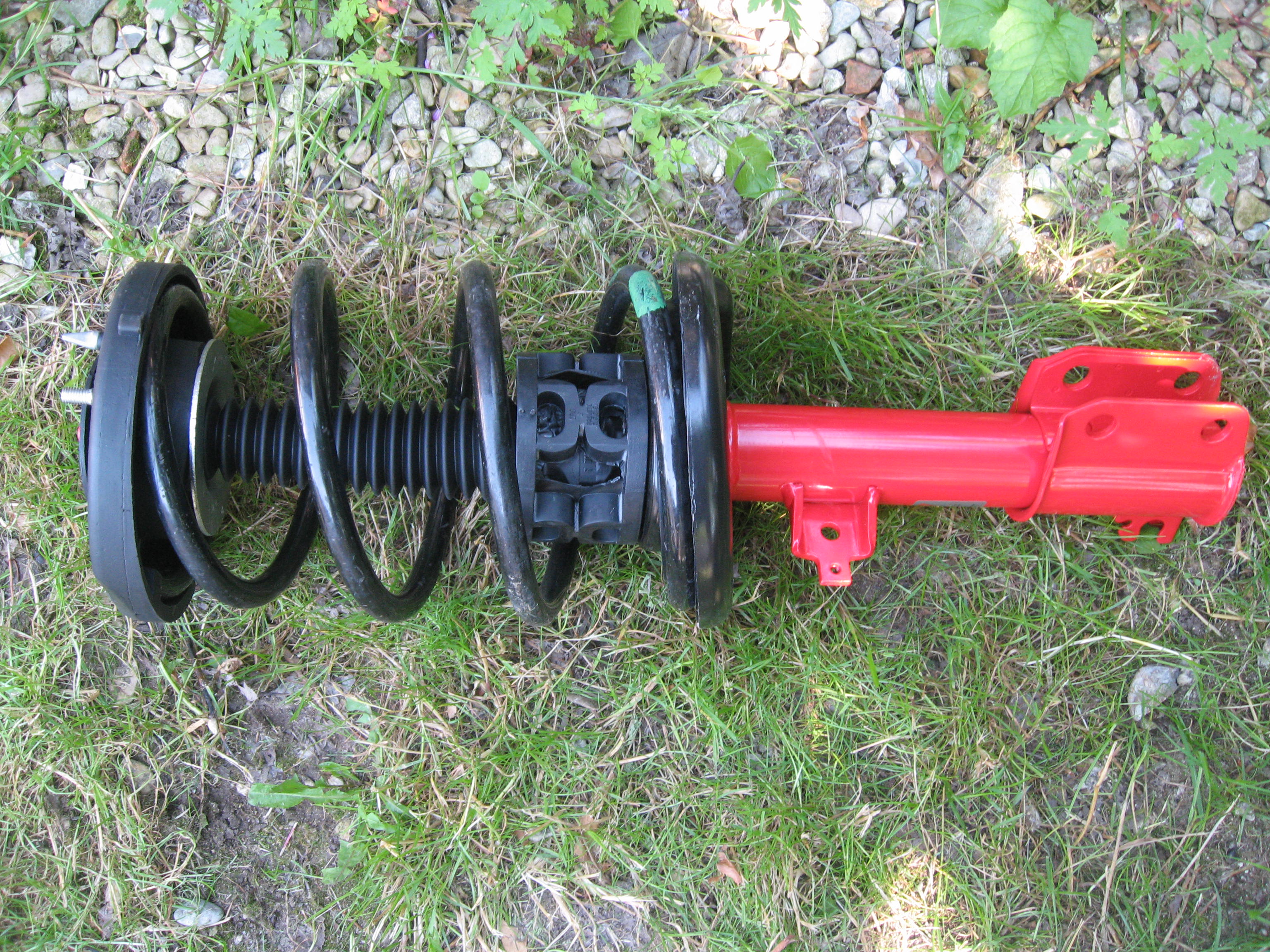

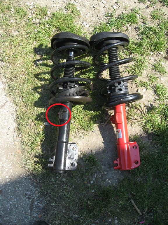

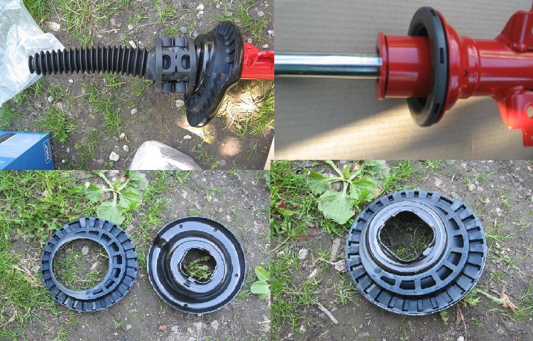

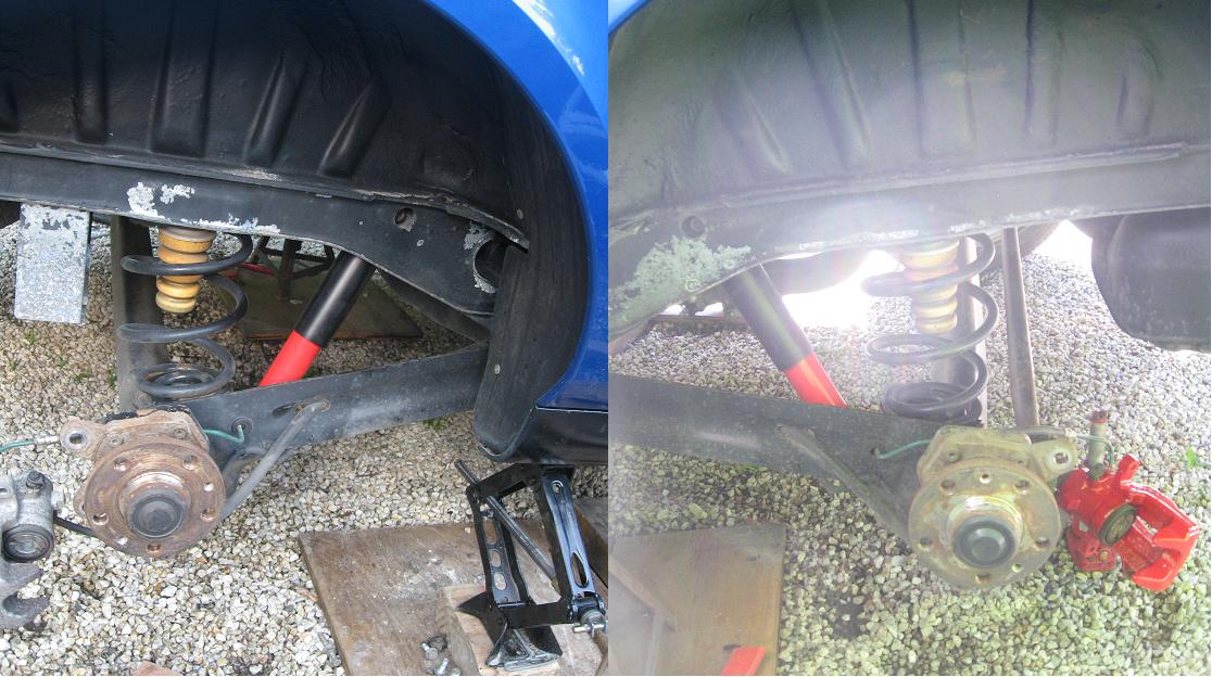

Vu que je voulais faire un Tuto mias que je me suis fait devancé je vais simplement poser des photos ......
Tuto ici : http://forum.avantimepassion.fr/viewtopic.php?f=9&t=750
Rien de bien compliqué en fait, juste avoir des outils de camion .... (clé de 24 avec rallonge pour desserrer les boulons de fixation amortisseur/moyeux)
A l'arrière le plus dur s'est de lever la voiture ..........
voilà ça peut toujours aider/compléter un tuto .....
