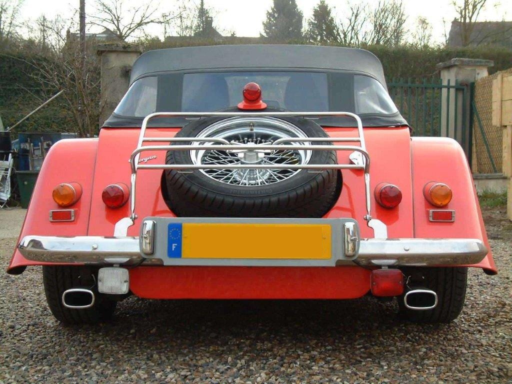

Ci-dessous les sorties rectangulaires qu'ils ont posé sur une belle auto... : si je trouve les ovales très élégantes, vu la forme des trous laissés par le kit sport, je pense que les rectangulaires passeraient mieux... ?

Puisque tu ecartes les doubles canules en duplex, j'opterai plus pour cette nouvelle solution que Orbisound a fait sur la belle auto rouge, c'est plus proche des Devil, je trouve.

Autant les rectangulaires sont moches sur la Morgan, autant elles sont top sur l'AVT.
Je le note, pour plus tard... 8)
