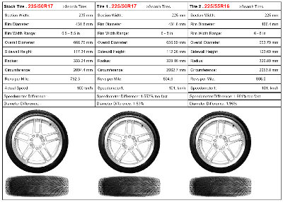

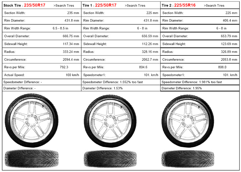

Voici un comparatif des 3 montes Avantime en 16" et 17" (je ne connais pas la monte Olympie)
Par contre le "TNPF" n'est pas d'accord pour la conformité
