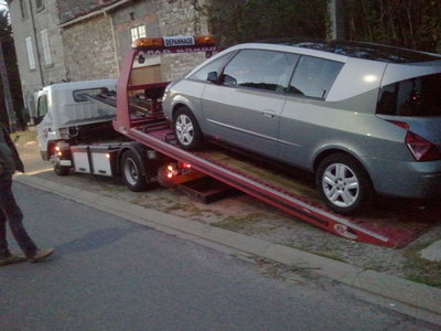

Pour info, j'avais exactement le même problème Hélios Dci 175 000Kms: sifflement du turbo depuis plusieurs semaines, mais sans consommation d'huile, sans fumée et sans perte de puissance. Et hier soir avec un un aller/retour Chartres/La Ciotat 1 500Kms, au retour à 25Kms de Clermont-Ferrand à 21h00 sur l'autoroute A71 le turbo à casser
. Heureusement pour moi, le moteur ne sait pas emballé !!!
Résultat une ballade en camion de remorquage et fin du voyage en taxi (350Kms) bonjour la note pour la société d'assistance (1000€) et arrivée à Chartres à 2h00 du mat...un peu dur ce matin surtout qu'il faut que je trouve un garage pour la réparation sur Clermont.
D'ailleurs, si parmi les membres il y a quelqu'un qui peu me conseiller sur un bon atelier je suis preneur.
Je dépose une photo ce soir du vaisseau sur le camion de remorquage
... Pour en revenir à ton problème tu peux consulter ce lien http://tbolliet.free.fr/turbo/Diagnostique_turbo.html qui est riche d'informations concernant le turbo.
A plus tard

- AVT28-Steppe
- Messages : 17
- Inscription : 09 janv. 2012, 15:28
- Localisation : FRANCE - (78) - Yvelines - Les Essarts LE Roi
Re: Turbo siffleur
Duc.l,
Je vois que nous avons un expert du Turbo Siffleur
...il est vrai que si j'avais pu pousser le vaisseau jusqu'à mon domicile, j'aurai certainement effectué les travaux moi même malgré la complexité. Quoi qu'il en soit la concession renault attaque la réparation lundi 11/06, ils ne pouvaient pas avant trop de travail...signe que peut-être le losange souffre de problèmes de fiabilité ?
De plus, je suis dégouté, Renault ne prend rien en charge sur la casse du turbo...je pense lancer une procédure juridique
. Ce n'est pas normal que le turbo qui a 2 ans et quelques jours pour 35 000Kms en plus changé par renault soit H.S.
Vivement le 13 juin que je sois à Clermont-Ferrand pour reprendre possession de mon vaisseau...il me manque
A la semaine prochaine pour une synthèse ...
En pièce jointe le devis pour confirmer l'estimation de Duc.l et une photo du vaisseau
