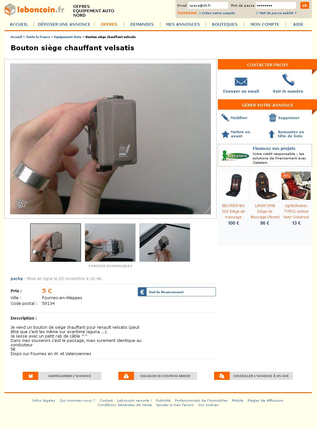

Re: [RECHERCHE] Interrupteur Cde siège conducteur
J'ai vu ça sur LBC ,saute sur l'occas :shock:
& FireShot Screen Capture #108 - 'Bouton siège chauffant velsatis Equipement Auto Nord - leboncoin_fr' - www_leboncoin_fr_equipement_auto_322561836_htm_ca=12_s.png
