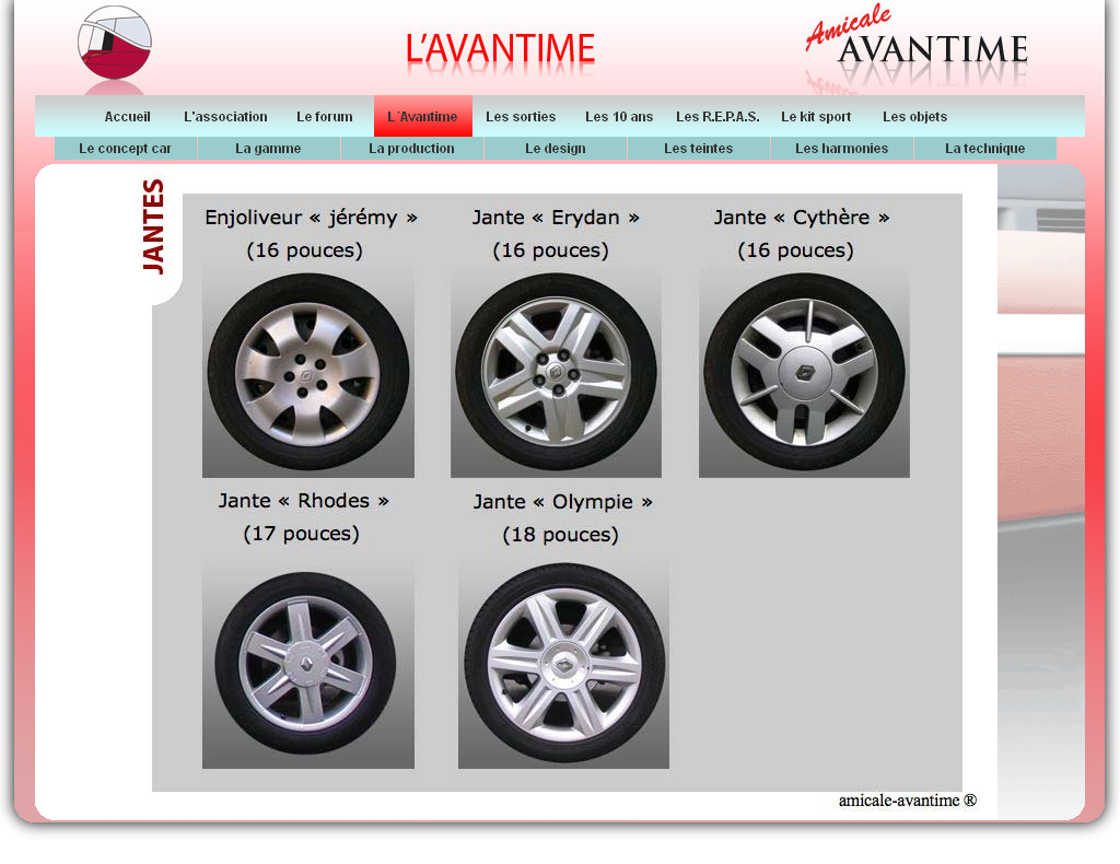

patespace a écrit :Quelqu'un peut me mettre en photo les jantes dipo d'origine AVT?
Patespace, tu les as ici :
http://www.amicale-avantime.com/avantim ... ge=jantes2

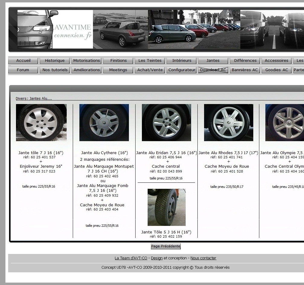

Ou encore avec plus de détails ici :
http://www.avantime-connexion.fr/jantes.htm :wink:

Merci pour le lien
les enjoliveurs "Jeremy" sont les mêmes que sur l'espace III (le miens),

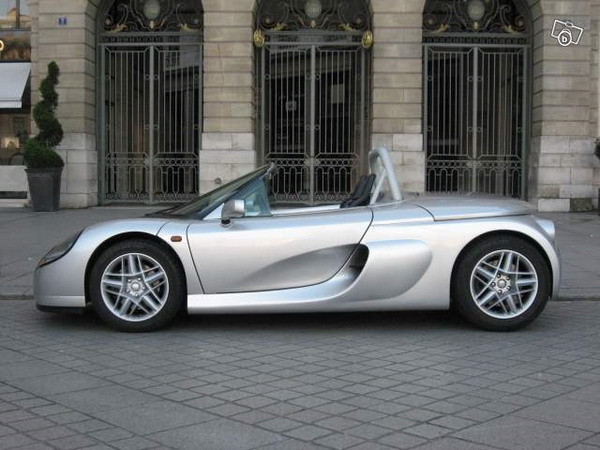

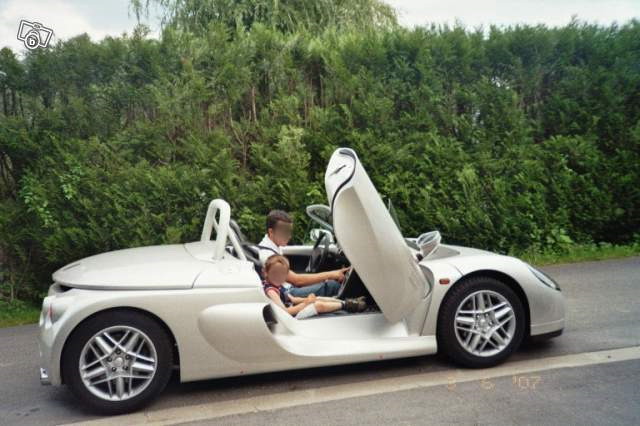

j'aime aussi les JA "estoril" d'espaceIII les mêmes que sur le Spider Renault (pas sur de la même dimension?),

Pour les Jantes d'origine Avt, y en a pas à mon gout, mais je préfère, bizarrement les "Cythère" :mrgreen:

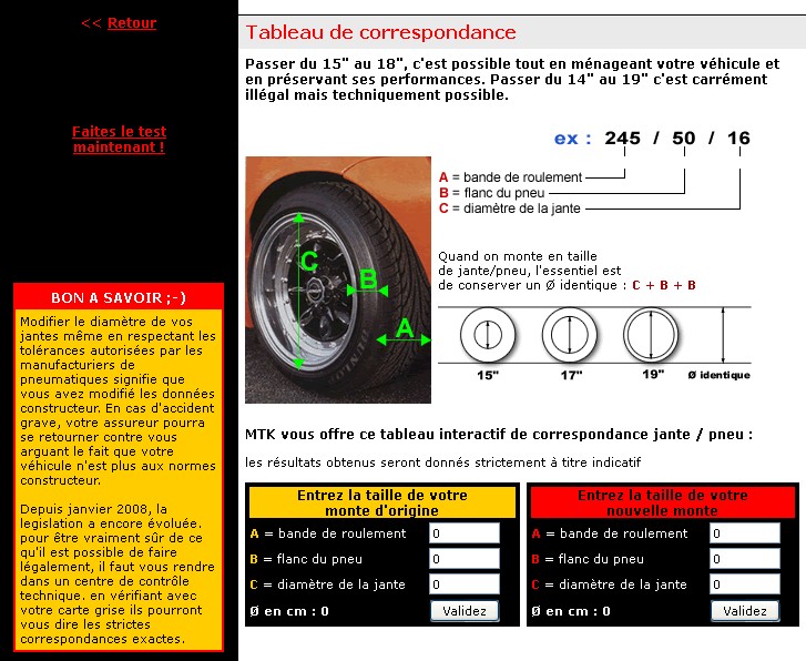

Tableau de correspondance pneus/jantes...
:arrow: http://www.mtk.tm.fr/pneu_jante/jantes.php
Bonne lecture

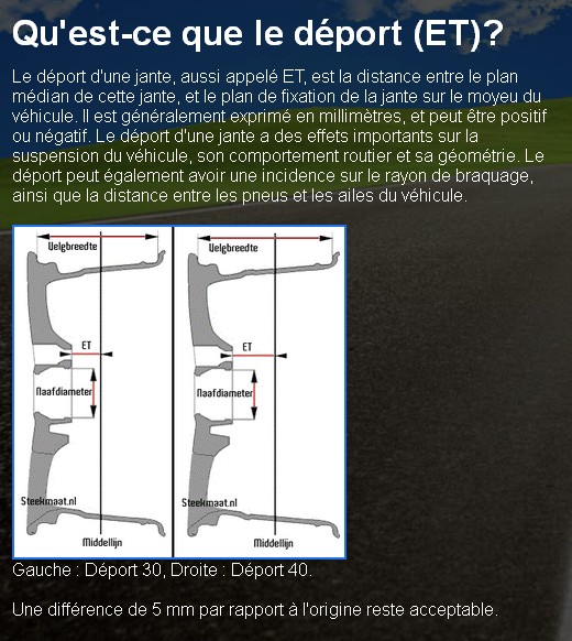

Sur base mécanique identique, l'avantime est équipé de 16 ou 17 pouces suivant la finition. Le diamètre n'est selon moi pas un problème à condition que la valeur du déport soit assez proche de celle d'origine également. Tu trouveras cette valeur gravé quelque part dans la jante sous forme ET40 par exemple, ET étant le code du déport et 40mm la cote entre la face usinée d'appui intérieur de la jante et l'axe du pneu (dans la largeur).
Je ne sais plus la valeur ET des jantes de 17 mais plus cette valeur diminue et plus les roues sont déportées vers l'extérieur donc moins de risque avec le système de freinage.

Jante Rhodes 17", fabriqué par "Ronal France", réf: 60 254 017 41...
Dimensions:
17" (diamètre 431,8mm)
7,50J (largeur de la joue en pouce "bord d'appui du pneu" 190,5mm)
ET42 (déport 42mm)
(1"=25,4mm)

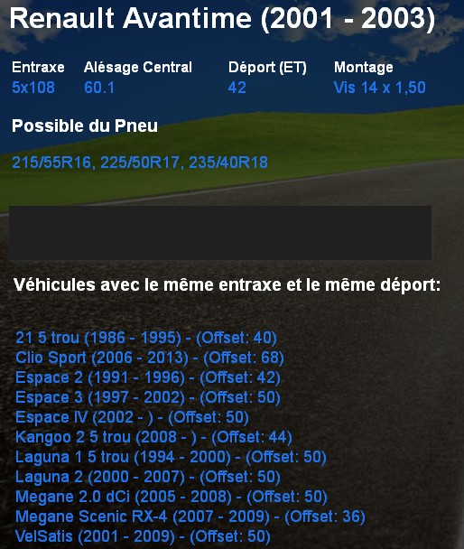

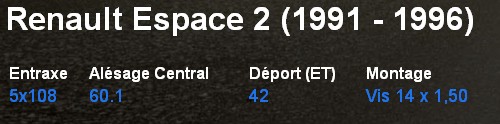

Trouver une jante d'Avantime peut s'avérer compliqué. Alors pourquoi ne pas tenter d'en trouver une compatible ?
J'ai trouvé ce site qui permet, à partir d'un véhicule, de trouver les véhicules disposant de jantes compatibles (en comparant entraxe, déport et alésage central). Reste à comparer manuellement les largeurs de jante (info non présente sur le site).
http://www.entraxes.fr/vehicule/Renault ... -%202003)/
Si ça peut servir...
