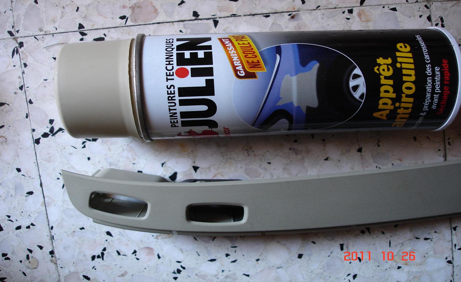

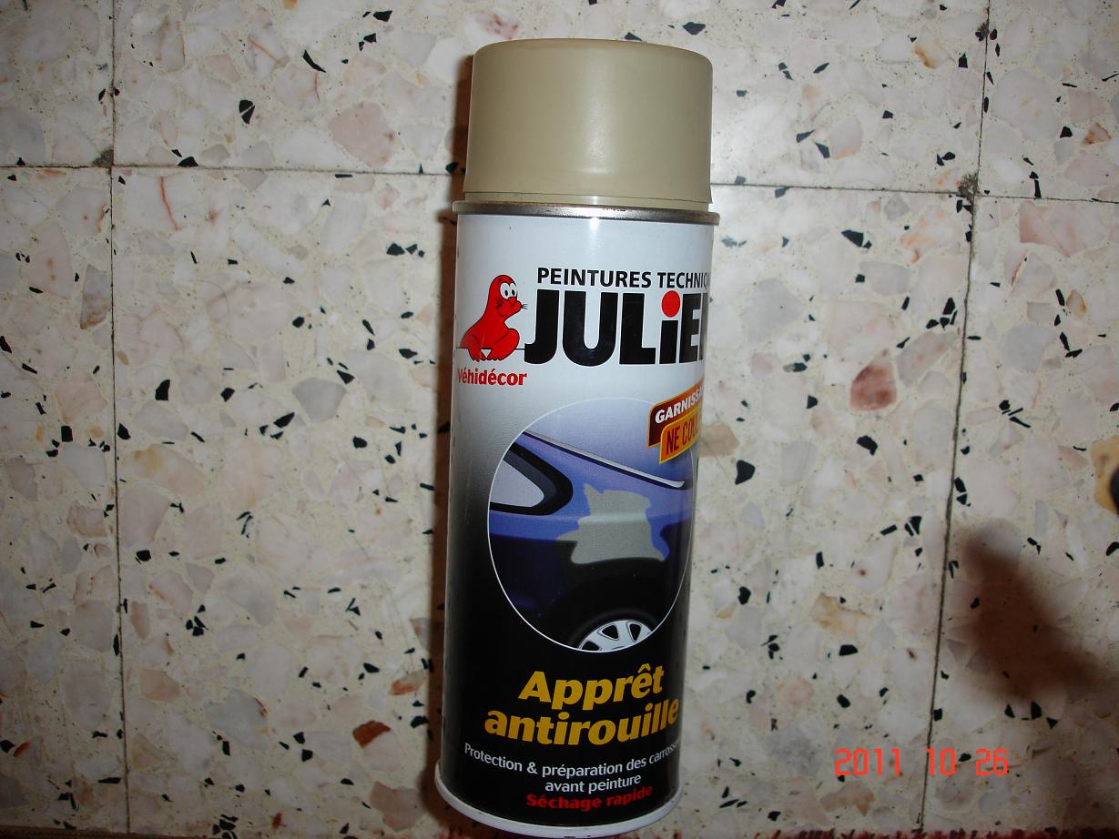

Par ailleurs, j'avais pensé faire des petites retouches de peinture sur la porte basculante cachant l'autoradio/gps la mienne est beige, a l'aide d'une bombe de peinture d'appret pulverisée sur un pinceau trés fin
J'ai trouvé cette peinture en centre auto et le beige est celui qui se rapproche le plus du beige "sahara"d'origine
Je ne l'ai pas encore fait,j'attend d'autres avis car je pense que ces rayures doivent entre fréquentes, et que qqun a peut etre trouvé une meilleure solution :wink:

Moi même ayant ce genre de pb je suis intéressé par la réf de ta peinture ; si tu peux nous mettre une photo ici avec la réf c'est royal :wink:

Voila ce que j'ai trouvé comme couleur la plus approchante,j'ai pas essayé encore (la couleur risque de mal passer en photo)

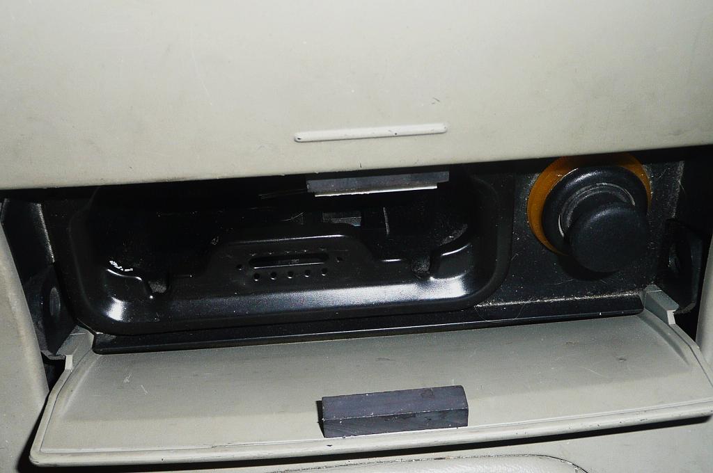

Pour la porte du cendrier, le système imaginé par Matra est complexe, à réparer surtout, si l'on perd des ressorts.

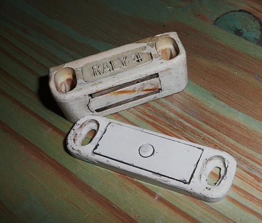

J'ai résolu le problème en collant 2 petits aimants face à face, l'un sur la porte, l'autre sur le bord du cendrier.
( aimants récupérés dans pièces de plastique moulé de fermeture de porte de placard).
Les puristes vont pousser des grands cris, mais mon système est efficace. :!:

voici la photo du ystème d'aimants de fermeture de placard (CASTORAMA) ainsi que celle du montage sur le cendrier

Super,tu a sorti les aimants de la carcasse en plastique donc.
Mais la partie collée sur la porte du cendrier vient plaquer contre celle sur la console ou bien passe par dessous ???

En détail, disons que j'ai utilisé deux aimants : l'un sur la porte pivotante, l'autre sur le rebord du cendrier en intercalant sur ce dernier une petite cale pour que la porte une fois fermée, affleure au tableau. Les deux aimants "s'attirent" par la face opposée au collage.
