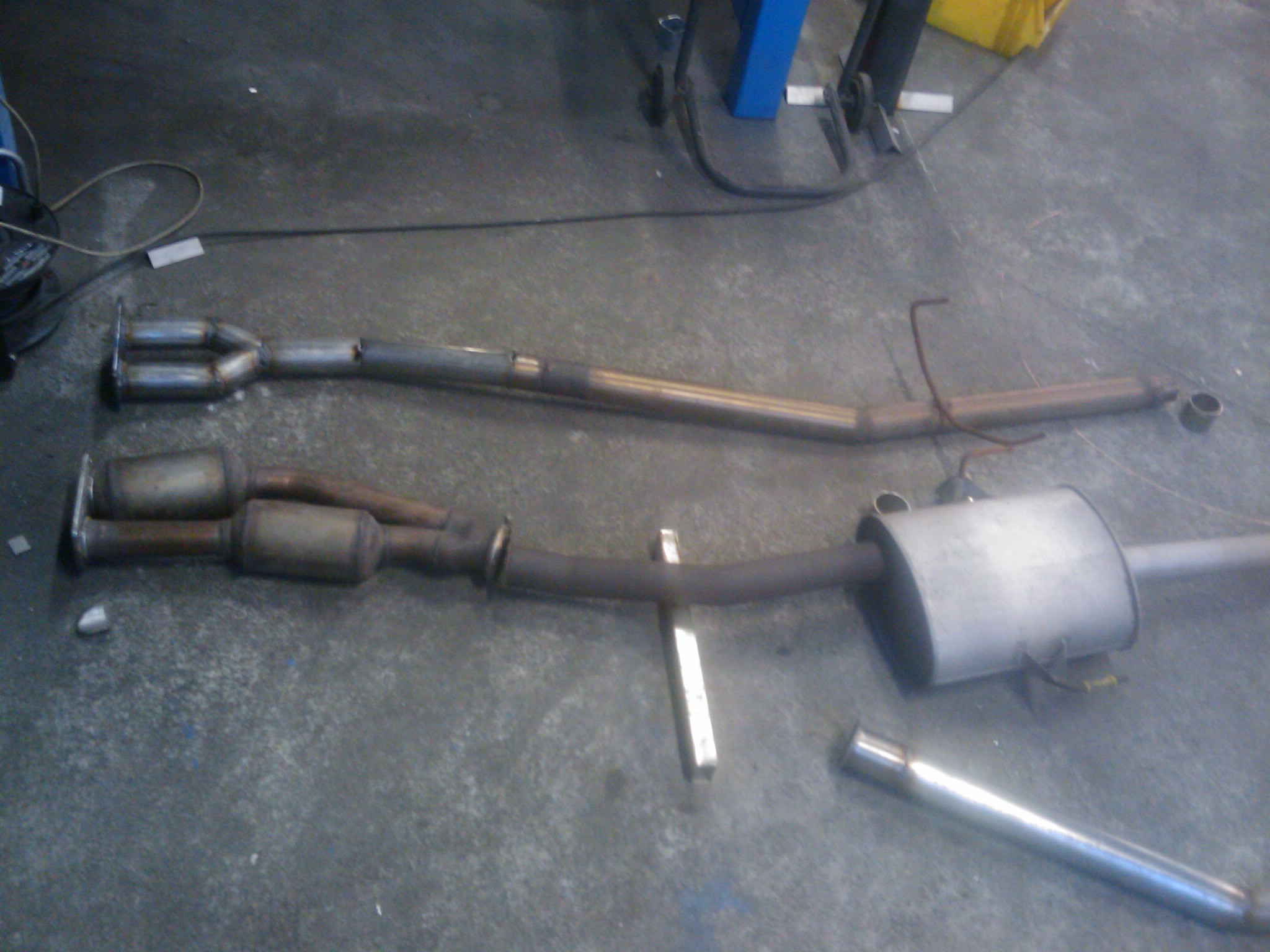

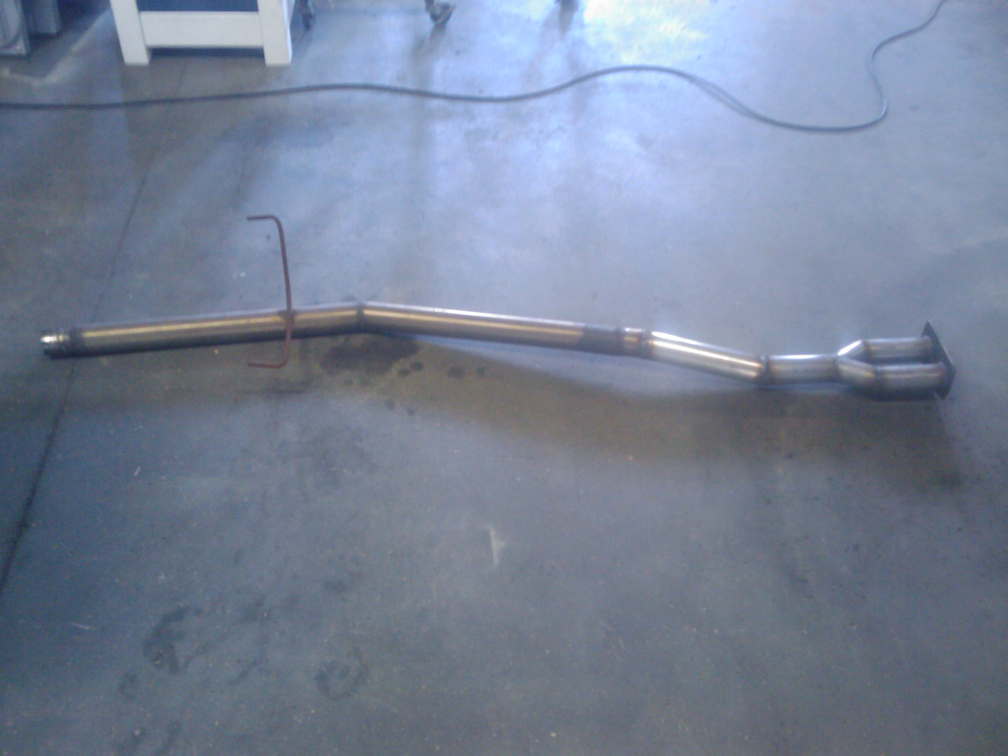

Bon, je commence ce post qui devrait pas tarder à intéresser du monde...
Suite à mes problèmes de ratatouillage et diag lambda et ratés d'allumage.
Voilà ma solution :
Suppression des cata par un tube afrique, photo :
Voilà ma solution :

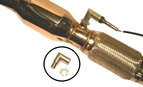

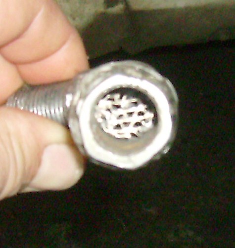

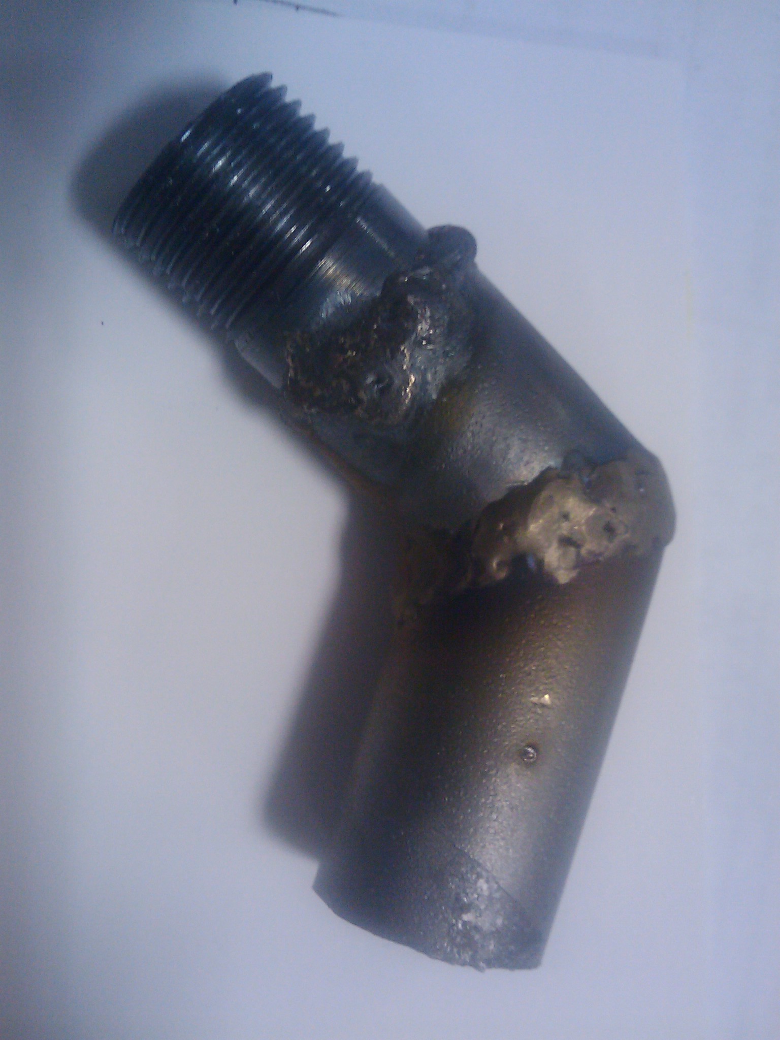

Et pour la suppréssion des pré cata :
Vidage de la céramque et essai avec un déport de lambda pour l'éloigner du flux des gaz. C'est une solution trouvée par internet, chez des pros de la décatalysation d'échappement. Au lieu de leur acheter, je préfère fabriquer, j'ai donc reçu mon taraud et ma filière M8x150 pour fair le déport.
Le rôle de ce déport, permet selon le gars que j'ai eu au tél, de faire descendre en température la sonde lambda afin de fausser la valeur qu'elle renvoie. Il s'agit bien entendu de la deuxième sonde qui permet de vérifier l'efficacité du catalyseur. La première sonde sevant au réglage de l'enrichissement, il ne faut pas y toucher.
Photo du déport, c'est un proto, les prochains seront plus jolis (prix sur le net : 59€ http://tuning.adsandco.com/Echappements ... 2875401%29, fabriqué par moi environ 30€ port compris)

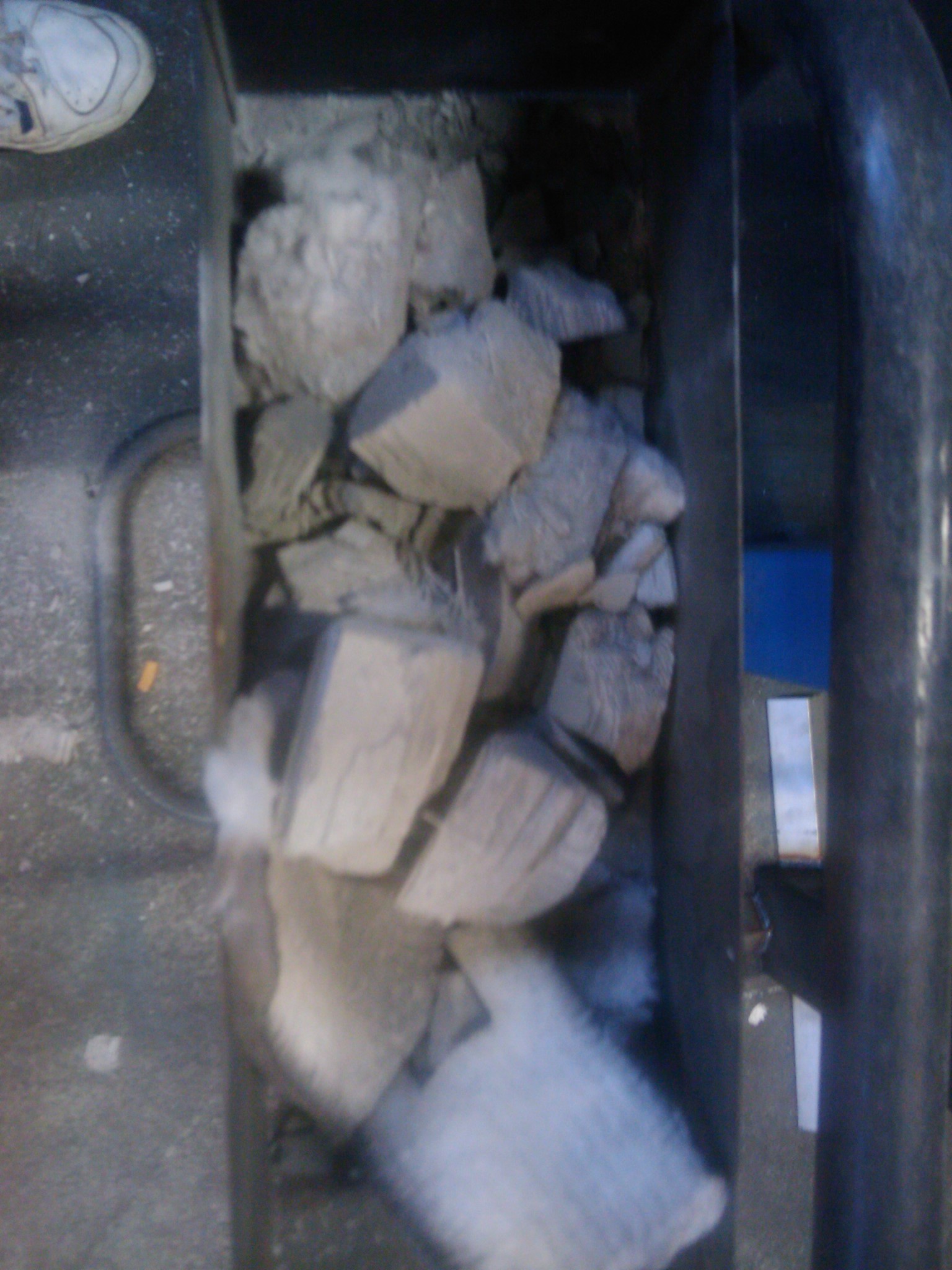

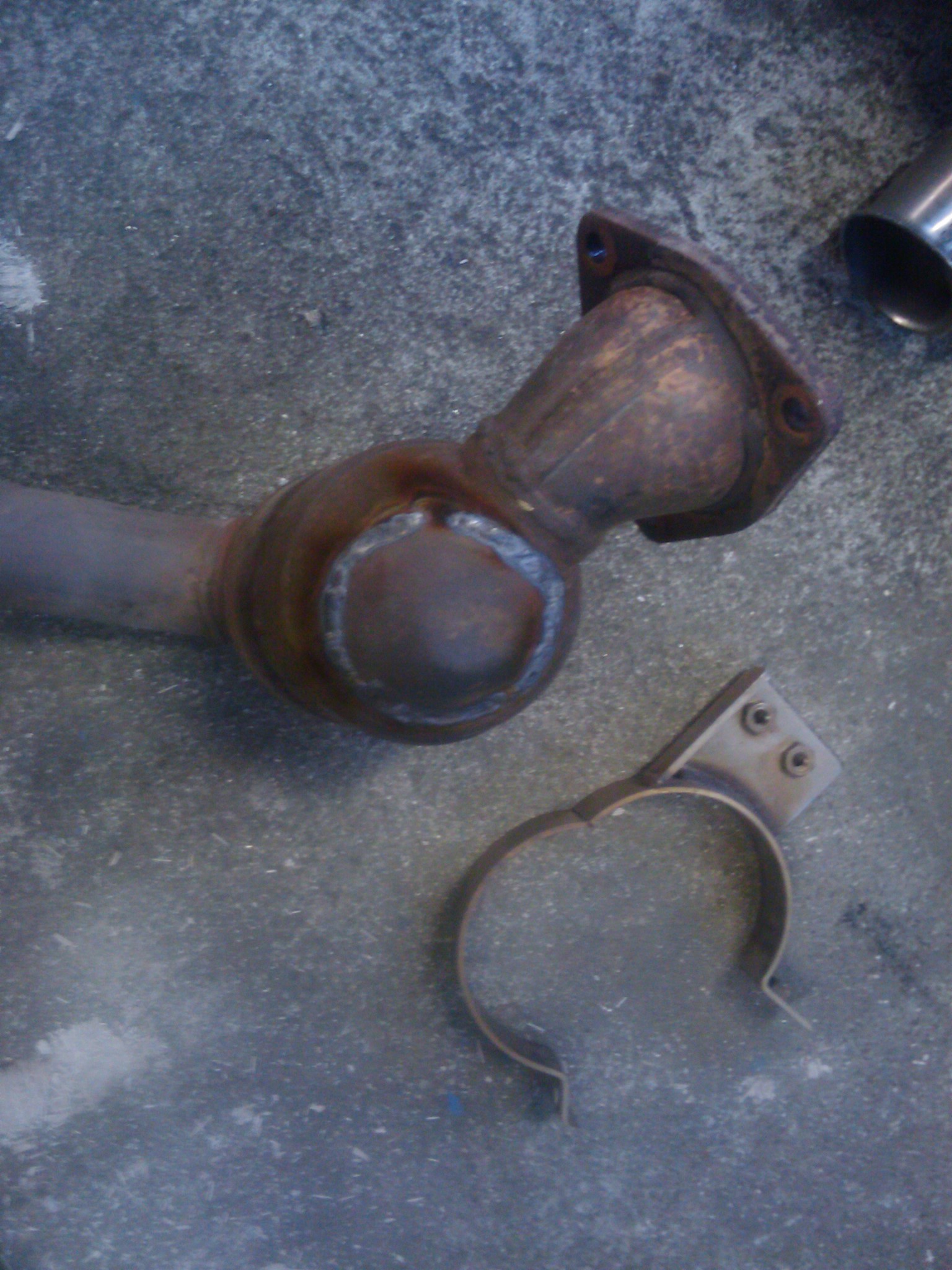

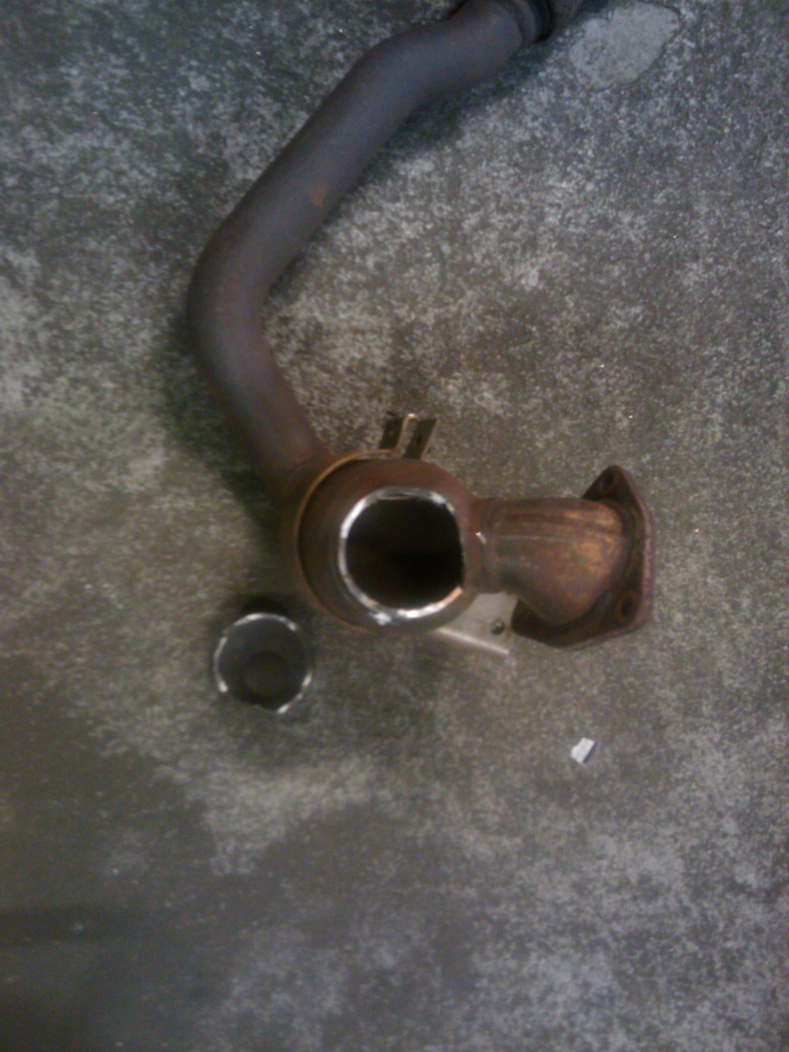

Bon, j'ai eu une erreur cata après 600km de roulage sans les déport de sonde, je vais donc installer ça, et comme mon moteur, n'aime pas rouler avec un seul pré-cata vide, je commence par ça....
Pas facile à démonter ce putain de pré-cata arrière !!!!! Un vrai casse tête chinois pour trouver le bon angle pour le sorir, même en ayant viré d'abord la sonde lambda... et desserré la bride à la con, il reste ce putain d'arbre de cardan qui passe au milieu !!!! Désolé pour les gros mots
Donc une fois sortie, pour le vider c'est pas fastoche, car l'angle des tubes d'entrée et de sortie ne sont pas alignés pour passer un gros forêt de perfo de 16 comme j'avais fait pour finir de vider l'avant....
Donc, technique Bergouniant Motorsport Racing Team (BMRT):

Hé oui, décalottage à la disqueuse !!!
donc je vide et j'ai viré la bride en inox qui fait chier, je verrai au remontage si je la remet.... quoiqu'elle doit servir à éviter de forcer sur le collecteur quand le moteur bouge... on verra...
En tout cas, une petite soudure pour remettre la calotte. et hop, un précata tout vide.
Prochaine étape, mise en place du déport de sonde lambda sur ce pré-cata et celui de l'avant pour voir si l'erreur se reproduit... ou si l'efficacité des déport est bonne.
à la prochaine pour la suite !!!!

un truc que je ne comprend pas ton déport c'est un tube creux ?brio77 a écrit :Et pour la suppréssion des pré cata :
l'info envoyer par la deuxième sonde déporté ou pas c'est la même ?
Re: Vidage des catalyseurs
Oui, le déport est un tube creux, il faut laisser la lambda prendre sa mesure...
La première sonde lambda, qui sert à calculer la richesse du mélange oxygène/carburant, est sur le collecteur avant (on n'a pas de mesure cylindres avant/cylindres arrière, tout est calculé sur l'avant pour ce qui est de la richesse), les sonde lambda sur chaque pré-cata (donc 2), servent juste à vérifier l'efficacité de celui-ci, c'est donc ces 2 là qui faut équiper de déport lorsque l'on vide les pré-cata. Il est beaucoup mieux de vider les 2 pré catas, le moteur tourne beaucoup mieux, n'est ce pas Zechrisd !!!!
