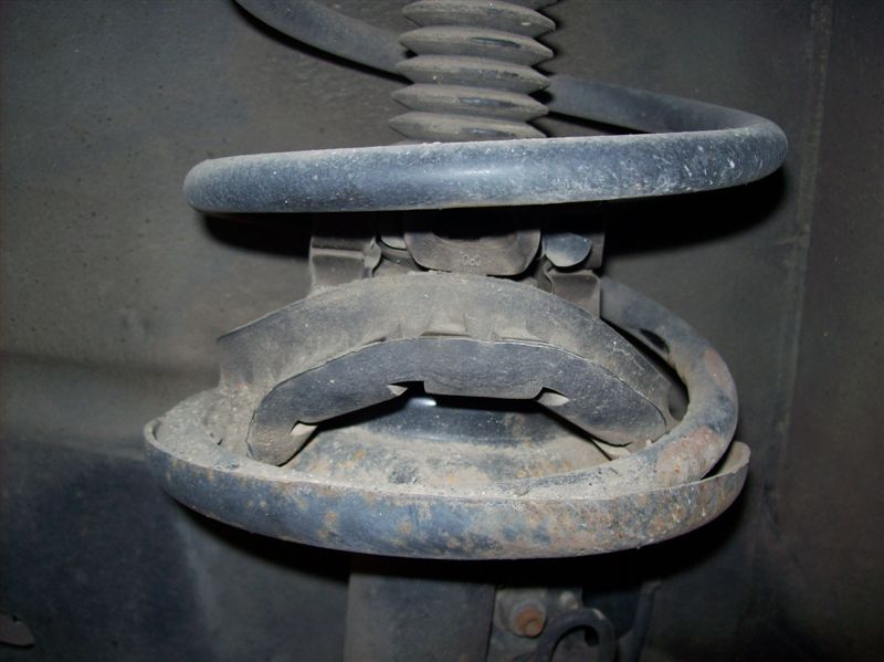

Bonjour, ça y est je suis pocesseur de mon avt! (elle est Grise et possède 160000 kms)
j'ai déjà fait 1500kms avec et suis vraiment comblé par son confort incomparable, seul hic, parce qu'il y a un hic, j'ai un pb dans la direction...
Quand j'ai fait un essai avec le vendeur, j'ai senti qu'elle tirait un peu à droite mais j'étais focalisé sur l'état général et le moteur de la bête, du coups je n'ai fait aucun commentaire. 20kms après la transaction je n'avais plus aucun doute, elle tire à droite comme c'est pas permis, j'ai rappelé le vendeur mais il m'a dit qu'il n'avait jamais rien constaté!.. Pourtant toutes les personnes à qui je l'ai fait essayer trouve le défaut flagrant..
Finalement j'ai été chez norauto, résultat de l'opération:
- un premier réglage de parallelisme qui ne change rien, j'y retourne le lendemain,
-plutôt comprehensifs ils me refont un reglage para, pas d'amélioration,
-il m'échangent les roues de l'avant avec celles de l'arrière, ça semble un peine mieux,
-il me refont un para dans cette configuration mais rien de mieux,
Bref le mecano qui a fait tous les essais était désolé (pas autant que moi..) et m'a dit qu'il ne pouvait rien faire de plus, parce qu'il n'a pas constaté de jeu dans les rotules ni de défauts sur les pneus,
Quelqu'un a-t-il une idée? Merci d'avance.

Tu n'aurais pas par hasard le filtre absorbeur de choc du ressort avant droit qui serait sorti de son logement
comme sur la photo (c'est le côté gauche - photo duc.l)

c est la folie comme ca part en sucette ce truc ...Fanch77 a écrit :Tu n'aurais pas par hasard le filtre absorbeur de choc du ressort avant droit qui serait sorti de son logementcomme sur la photo (c'est le côté gauche - photo duc.l)

Non, pas le bielettes ou rotules de direction, Norauto l'aurait vu, et avec un réglage para, normalement une voiture va droit, sauf si les pneus sont d'usures irrégulières ou de diamètres différents. Elle tire, toujours à droite et jamais à gauche ? Quand il y a eu inversion des pneus avant et arrières, petite amélioration ou pas du tout ? Un étrier de frein n'est pas grippé ? (Pour le savoir, facile tu touche chaque roue après avoir rouler environ 10 km sans freiner, si une roue est plus chaude que les autres, c'est qu'il y a un frein qui grippe. Sinon, vérifier la pression des 4 pneus. Ton volant est au centre quand tu vas droit ?
Essaie tout ça et dit nous....

Bonsoir, il y a effectivement une très légère amélioration, mais ça tire quand même toujours à droite, au niveau des étrier de frein on l'aurait vu quand la voiture était sur le pont, non? là toutes les roue tournaient en roue-libre sans frottement, sinon du coup j'ai pris rendez-vous chez renault lundi, on verra bien..
Merci en tout cas pour tous les conseils, j'essaierai demain de voir ce que vous m'avez dit de vérifier, à bientôt.

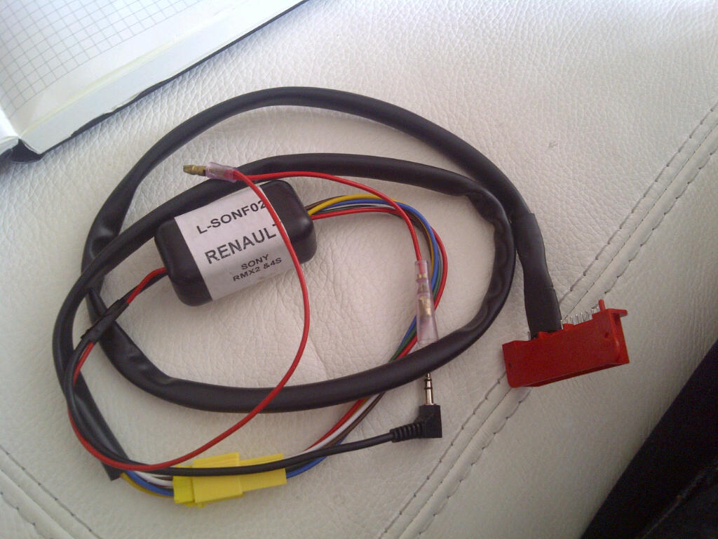

pour mon montage d'auto radio j'ai un problème, je n'arrive pas à mettre la main sur un adaptateur réf. 77 11 226 094, est-ce qu'un RMX2&4S peut faire l'affaire ou ça n'a rien à voir?
merci.
merci.
Re: bientôt posséseur d'une Avantime, autoradio mp3?.
la 094 est la commande au volant,tu en a sur le boncoin en tapant comme recherche interface sony renault
comme ici
ou la 095 pour l'affichage deporté sur le TDB ici
comme ici

hello,
il me reste cette interface :
je suis interressé par ton interface, comment peut-on procéder? et au passage comment puis-je récuperer la connection qui va vers la commande au volant? ("Vers Connecteur télécommande
de l’Avantime (récupéré sur ampli
tuner d’origine déposé)" sur le schemas....)
avantimement.
avantimement.

Envoi moi un mp avec tes coordonnées ...hernan29 a écrit :je suis interressé par ton interface, comment peut-on procéder? et au passage comment puis-je récuperer la connection qui va vers la commande au volant? ("Vers Connecteur télécommande
avantimement.
Pour l reste , il faut une 2ème interface ... Koukiz ? Tcas la ref ?
