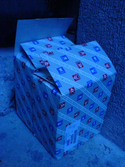

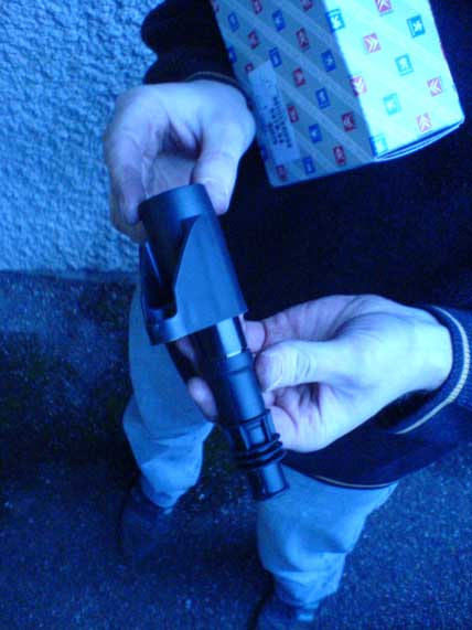

je suis passé en fin d'aprem chez Renault pour un diag -> bobine N°6 H.S.
j'ai donc chassée la bobine en stock et là , c est le drame ...
Chez renault pas en stock (et soit dit en passant : 65 Euro piece)
Après recherche (sur le site oscaro)
j'obtient ceci :
Bobine d'allumage : 245094
Numéro(s) court(s) : 2 526 140
Référence constructeur (Numéro OEM) :
CITROEN :
597077
FIAT :
9633001580
LANCIA :
9633001580
PEUGEOT :
597077
RENAULT :
9633001580
Et j’appelle donc un peu toutes les marques :)
Peugeot un peu moins cher que renault mais pas en stock
Fiat/lancia, carrément pas cher (puisque même prix que oscaro) mais pas dispo non plus.
Citroën !!! -> en stock et prix raisonnable : environ 37 euro
me voilà aux anges, j en achète trois pour changer toutes celles du fond :)

Re: Bobine crayon
Par contre, change d'appareil photo ou de GSM, ou alors arrête de faire de la photo en nocturne.... :wink:
Re: Bobine crayon
j dois dire que j ai été plus concentré sur l intervention que sur les photos :)
j essai de mettre les autres bientot :)
