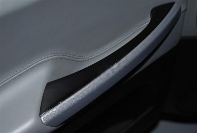

enfin voila mon résultat
voila pour moi !!! on me vois dedans !!!

tres jolie travail,mais pour eviter le cuter il y a du decapex,c'est un composant qui bouffe la peinture,et qui permet d'en enlever un maximum.
et la peinture d'origine des poignées est une vrai merde (sorte de peinture caoutchouc).
apres le polissage il va falloir aussi vernir,parce que me poignée,un fois poli,se ternisse avec le temps.donc je lui fait de temps en temps un petite cure au belgom alu,pour lui redonner son eclat.

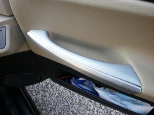

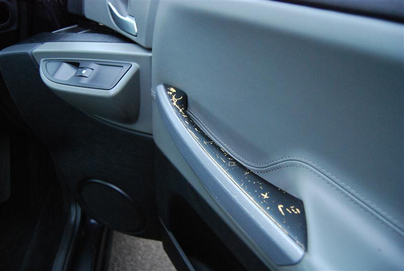

Un exemple me concernant en noir... avant et après...
avant...
avant...
après...
après...

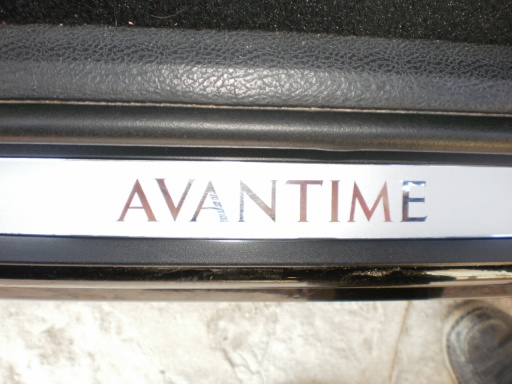

j'ai mis en place les bandeaux "AVANTIME" sur le bas de caisse, cela fait vraiment plus propre...
Amitiés Philippe
VAISSEAU NOIR PRIVILEGE V6 3L
Messages : 3407
Re: poignées remontées
Franchement les poignées dans cet état, c'est vraiment superbe, bravo :!:
Quant aux bandeaux "Avantime" cela fait vraiment propre :!: :wink:

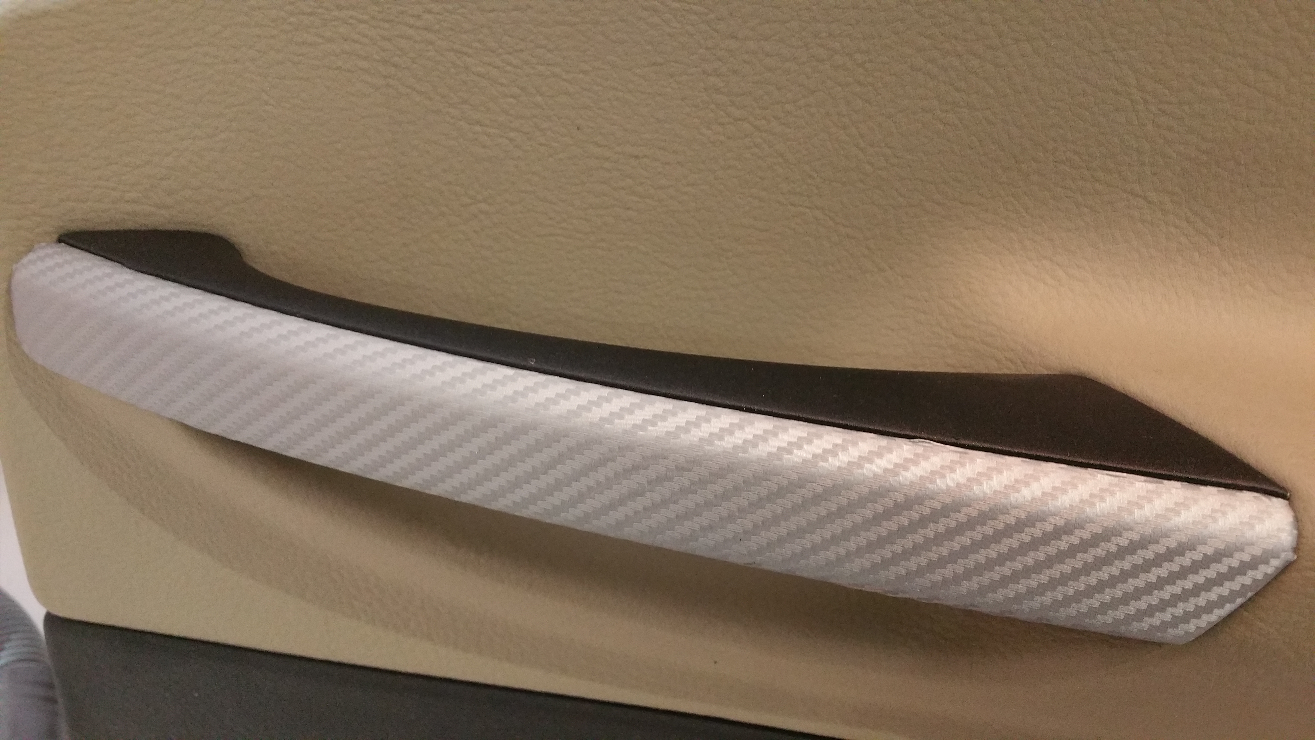

poignée restaurée
poignée restaurée

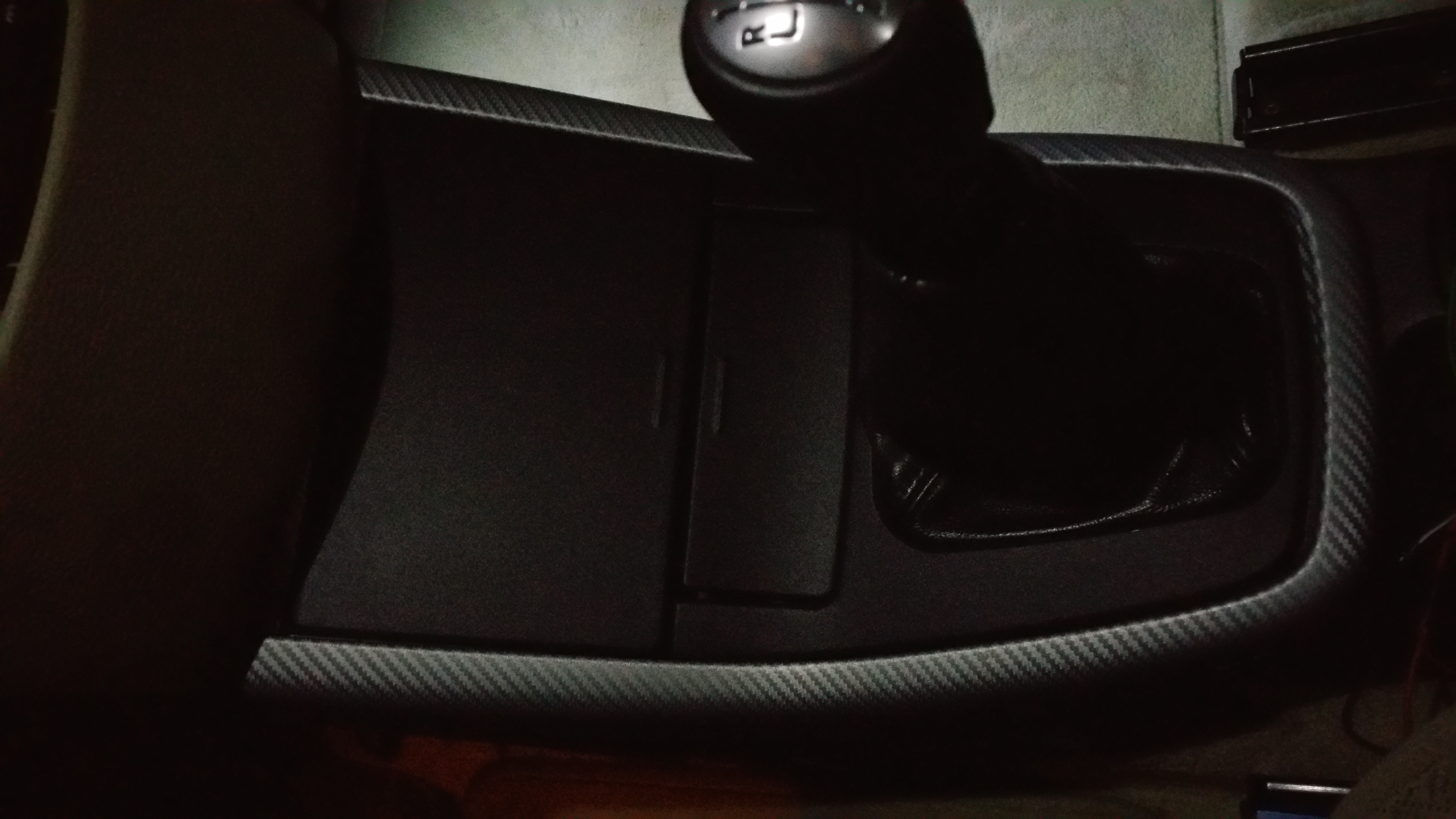

Console centrale restaurée
Restauration des poignées et de la console centrale avec de l'adhésif thermoformable sans ponçage ni décapant , un bon sèche cheveux fait l'affaire :wink:
