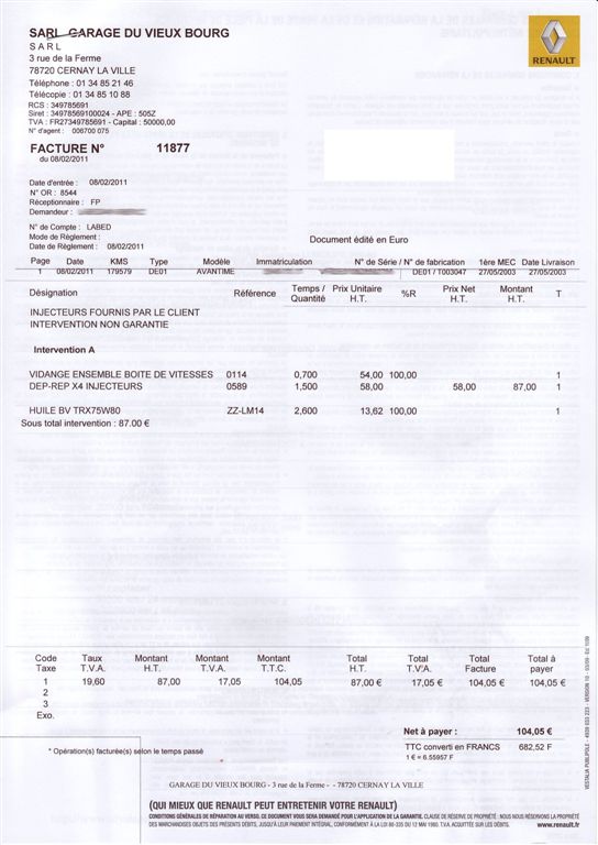

Ensuite, il m'a posé mes injecteurs achetés sur le bon coin, et sur le coup, il a été plus que correct sur la facture en ne comptant qu'une heure et demi de MO, c'est tout => injecteurs neufs posés, pour 550€ de pièces sur le bon coin (pas de garantie) + 104€ de MO chez Renault... (voir facture) ; il m'a dit que j'avais bien fait de faire la réparation rapidement, car il commençait déjà à y avoir du gasoil dans l'huile, alors que la vidange avait été faite 80km plus tôt... (vous vous rappelez les valeurs qu'il avait mesurées et qui disaient qu'il fallait les remplacer... voir plus haut...]) => 2e problème résolu !
Par ailleurs, il m'a fait la vidange de boîte avec de la TRX 75W80, et il me l'a offerte pour se rattraper un peu du coup de la facture d'avant et du prix de l'huile moteur (sympa sur ce coup !!!). Son mécano a également défait la tringlerie de la boîte, pour voir si mon problème de passage de marche arrière persistait : manque de pot, ça persiste, ce n'est donc pas un problème de réglage de la tringlerie, et ça vient de la boîte... La vidange n'a pas réglé le problème, au mieux un peu amélioré... Pour lui, c'est le pignon de la marche arrière qui est usé : il m'a dit de faire le test suivant : à 2, un au volant, moteur arrêté, qui fait comme pour enclencher la marche arrière (ça bloque, il maintient comme pour forcer, sans forcer) ; le 2e pousse la voiture (frein à main desserré, c'est mieux...), ça va faire tourner le pignon, et si à un moment donné la marche arrière s'enclenche en trouvant le cran, c'est que ça vient bien du pignon de marche arrière qui serait HS. Sinon, ça risque d'être plus grave que ça...
Voici la facture donc :
Facture vidange boîte de vitesse (offerte) + remplacement des injecteurs (pose)
