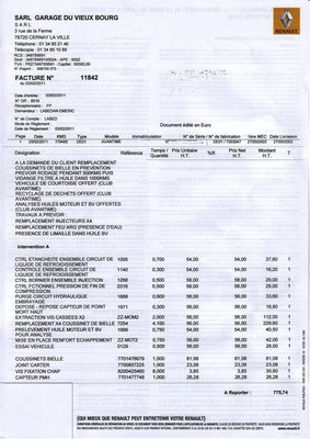

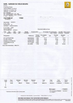

Première partie : 112€ HT => recherche panne suite à fumée à l'échappement... (voir ici pour ce problème ainsi que le remplacement des injecteurs au final... http://forum.avantimepassion.fr/viewtop ... 383#p29383)
Deuxième partie : 37€ HT de purge circuit embrayage (avec le liquide) pour essayer de résoudre mon problème de marche arrière... pas marché ! Pour cause, l'huile est noire et présence limaille... D'où analyse huile et 40,50€ HT de prélèvement...
Troisième partie : remplacement coussinets de bielle : 488€ HT avec l'huile (150€ quand même !), le filtre... Je précise : rodage 500km, puis de nouveau vidange après 1000km...
Pour moi, ce sont rajoutés : 135€ HT d'extraction vis cassée et changement joint carter ; on doit pouvoir y échapper normalement... ça porte à 623€ HT l'opération de remplacement de coussinets, mais c'était à faire !
Quatrième partie : remplacement du capteur PMH : 117€ HT
Et enfin : le fameux renfort du T du double devil avec cordon de soudure car il commençait à s'ouvrir : 42€ HT...
Remplacement coussinets bielle + capteur PMH + renfort devil
