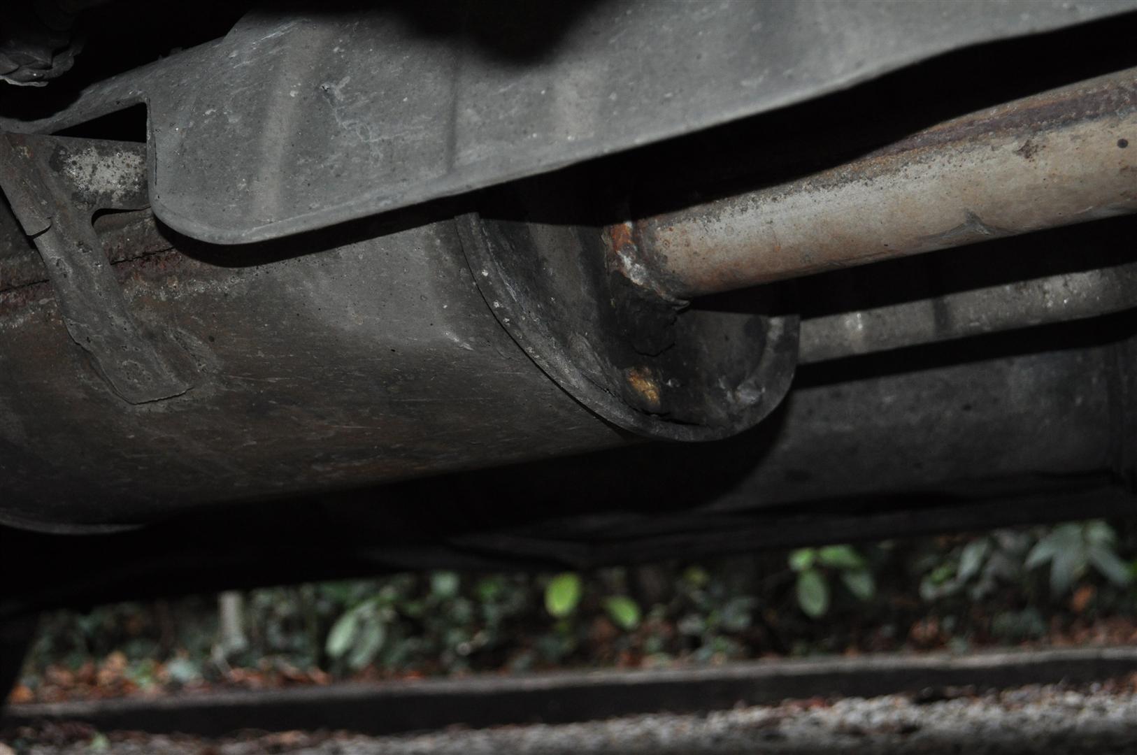

Voici une photo d'un pb signalé par un vendeur, je voudrai connaitre votre avis sur :
- l'urgence de la réparation
- le danger moteur ou autre
- le cout ou les solutions alternatives
Merci !

hihihi, aucun risque moteur   , à part faire du bruit, je ne vois pas les risques....
Négocie le prix car un échappement neuf vaut plus de 500€, par contre, si tu passes je te le répare et tu repars pour 30000km !!!!

Donc c'est encore réparable ?! On voit qu'il y a déjà eu une rustine sur la partie rouillée.
500€, c'est chez Renault ? Pose comprise ? (c'est pour prévoir le cas le plus cher)
Effectivement si tu me dis que tu peux me le réparer, c'est top.
Je veux intégrer le cout de la réparation pour faire baisser un peu le prix.

500€, c'est juste la pièce chez Renault, c'est avec ce tarif qu'il faut que tu négocies   Ensuite, on fera une petite réparation !!!

En grattant un peu d'autres infos, le vendeur m'annonce effectivement 580€ (devis Renault).
On peut dire que t'es précis !
Avec ce que tu vois sur la photo, y a t-il une urgence (bruit trop important, si on attend trop c'est plus réparable...) ?

non pas d urgence ...OASIS a écrit : ...

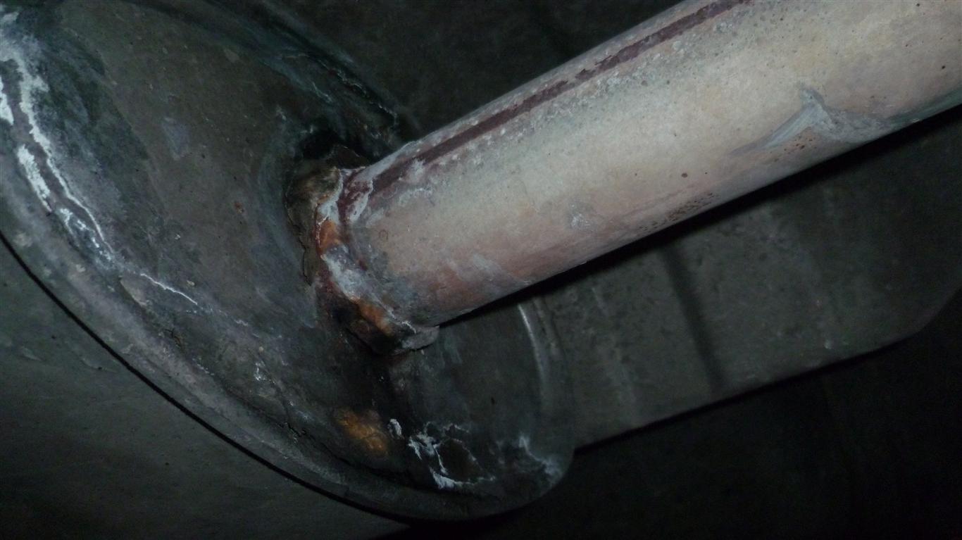

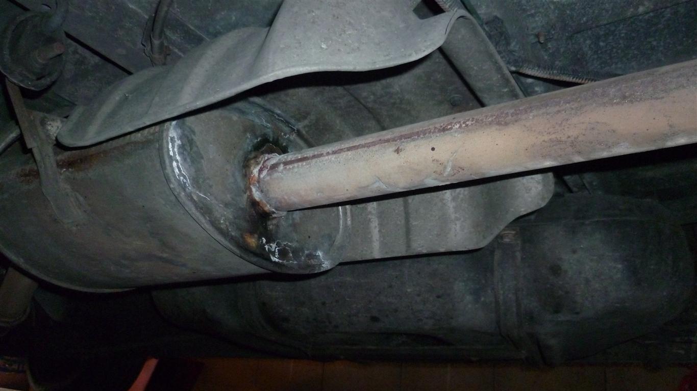

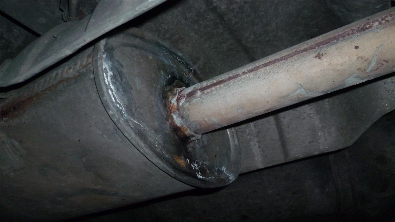

Voici quelques photos mises à jour de l'état de mon pot.
Il semble que les photos du vendeur dataient un peu comme le montre l'évolution visible.
En attendant une vraie réparation et à mes heures perdues (à trouver...), que valent les solutions de mastiques ?

C'est le point faible classique !!!!
C'est pas encore la cata.... Mais si tu veux réparer un jour à la soudure, mastic interdit !!! Ca ne prendra pas dessus...
Je serai toi, je laisse comme ça jusqu'à ce qu'il tombe, c'est pas demain que ça va arriver et le jour où ça arrive, tu change la ligne complète ou tu me l'amène en mettant une petite barre de ferraille avec 3 rivets pop de chaque coté pour pas que ça touche par terre et on fait une belle soudure avec un rajout de tube inox et t'es reparti pour 5 ans...

+1, c est ce qu il y a de plus propre/pas cher ...brio77 a écrit :C'est le point faible classique !!!!

A noter que je roule très très peu avec mon vaisseau donc question, ca aide ou ca serait plutôt défavorable côté rouille ?

Tout dépend du type de trajets et du type de stockage :
Meilleurs sont les trajets sur routes sèches par temps sec et longs qui permettent à la ligne de bien monter en température (ça chasse l'humidité)
Meilleur est le stockage dans un endroit sec et ventilé, pour les mêmes raisons...

ce que je fais avec le mienbrio77 a écrit :Tout dépend du type de trajets et du type de stockage :
 Pour OASIS, le probleme lors de long stockage, une certaine humidité accumulée peut accelerer la corrosion ...

Ok ben je suivrai régulièrement si ca s'aggrave alors.
