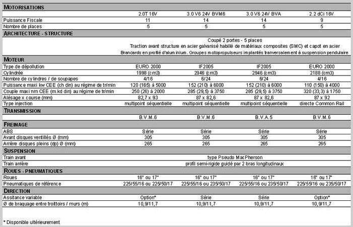

225/55/16, c'est impeccable, c'est l'homologation de série pour nos vaisseaux, et c'est la dimension des roues avec pneus hiver proposées au catalogue accessoire de nos vaisseaux (Ref.: 60 25 371 664 pour les jantes acier). Par contre, c'est marrant, pour moi, l'espace IV était monté en 225/60/16 ou en 225/55/17 ou encore 245/45/18...

Pouvez vous me confirmer que la monte pneumatique sur le V6 est impérativement en 17 pouce ?
Ou est-il possible d'opter pour du 16' ?
Tiens, c'est cadeau : c'est 225 / 55 / 16

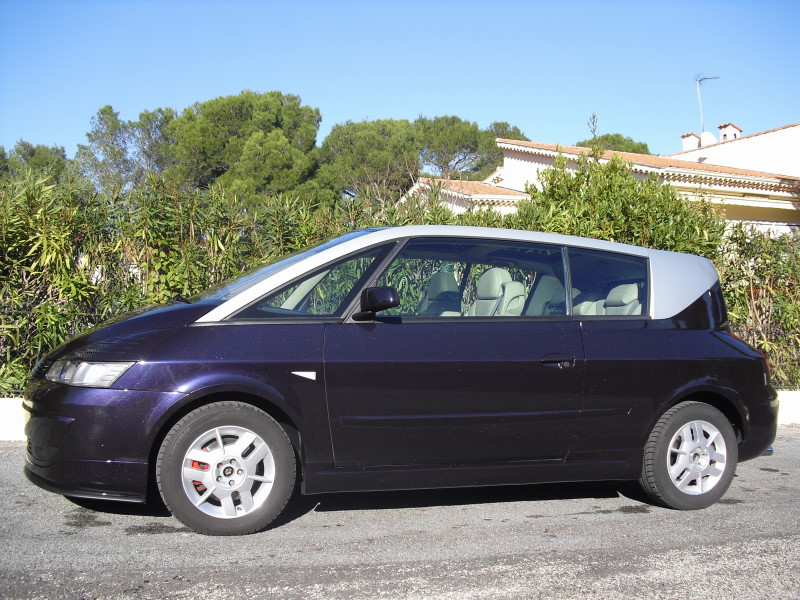

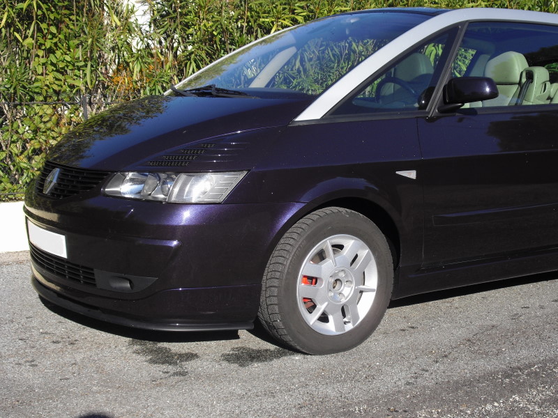

Allez, pour le fun, deux photos de mon vaisseau équipé de ses pneus neige et Cythères... Je récupère les caches centraux en fin de semaine, mais vu le soleil, j'en ai profité pour faire la photo...
Re: Pneu hiver
Bon, ça y est, Titine a rechaussé ses boudins d'été... Les Olympies, c'est quand même plus joli ! Surtout astiquées avec les enfants avant remontage... 8) Après 5845km parcourus depuis le 16 décembre... et vu la neige de cet hiver, je sais pas si c'est tellement amorti !... :roll:

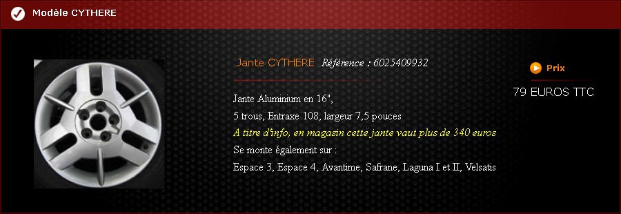

Messages : 3325
Re: Pneu hiver
Ici tu les trouveras à 79 euros : http://www.minedor.net/jante.html
Tu ne viens jamais sur la RP :?:
patnad
Messages : 309
Re: Pneu hiver
Message par patnad »
... pour répondre à Bond,
c'est le même prix, 69 euros par jantes, plus 65 euros de transport et les 4 caches, on arrive au même prix. :D
