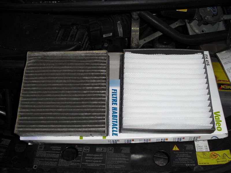

Un autre post pour mettre les photos des opérations plus classiques de révision : les filtres...
Pour les tutos, je renvoie à ceux existants, très bien faits. Pour la commande, pour ma part, sur le site yakarouler.com, avec les codes promos déjà donnés sur les forums...

Filtre habitacle : ancien à charbon actif, nouveau sans...
