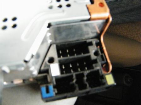

frz199 a écrit :J'ai un dynamique avec un autoradio tuner list. Ca doit le faire.l'audiobox
C'est exactement ça ... j'ai fais la même installation dans mon Expression ... voici les photos comme promis à OASIS :wink:
Voilà ... si cela peut en orienter certain pour l'audio box ... :wink:
Type de l'autoradio " Tuner List "
Audio box raccordée sur la prise chargeur cd " Bleu "
audio box avec son cable USB

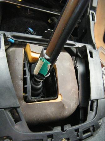

Audio box placée a droite du levier de vitesse

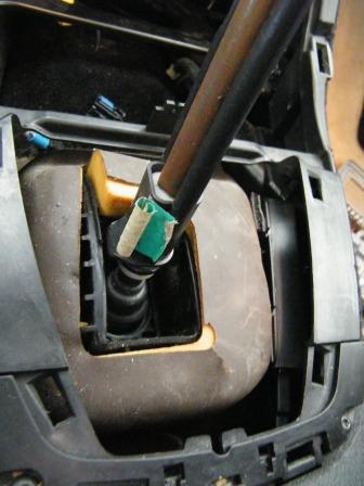

integration de la prise USB

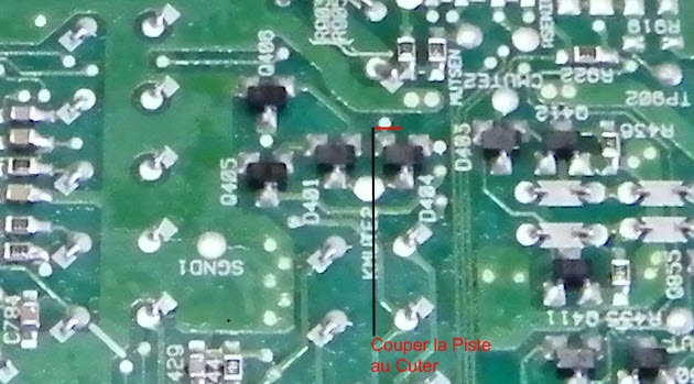

Oui c'est ta version d'ampli avec la diode D404 qui bloque l’entrée Aux, pour cela démonte la plaque métallique sous l'ampli (à l'inverse des connecteurs iso).
la plaque métallique se soulève en faisant levier avec un petit tournevis sur les cotés.
A partir de la tu auras accès au circuit imprimé de l'ampli, récupères aussi la doc qui explique la manip avec l'emplacement de la diode et la photo.
Une fois la coupure faite, le déblocage de l’entrée tape sera opérationnel,et tu pourras profiter du son à plein volume.

Ok je viens de le faire.
Alors soit j'ai pas de bol, soit je suis le roi des boulet.
J'ai coupé le circuit comme le montre le schéma, proprement avec des passages fins au cuter.
J'ai remonté l'ampli et là :
- plus d'affichage sur le tdb, ça reste sur OFF
- quand je mets en position radio avec la télécommande pioneer, j'ai le bip et j'ai la radio mais ca reste affiché en OFF
- plus moyen de basculer sur CD avec la télécommande pionner, quand j’appuie sur CD ça bip pas et ça reste affiché en OFF
Vraiment pas de bol :cry:
J'ai l'impression d'avoir flingué en partie mon ampli.
Je précise bien que tous les connecteurs sont remis sur l'ampli, surtout le connecteur Display que j'ai mis... remis etc... mais toujours OFF et plus de CD :(
Je vais prendre des photos pour vous montrer.

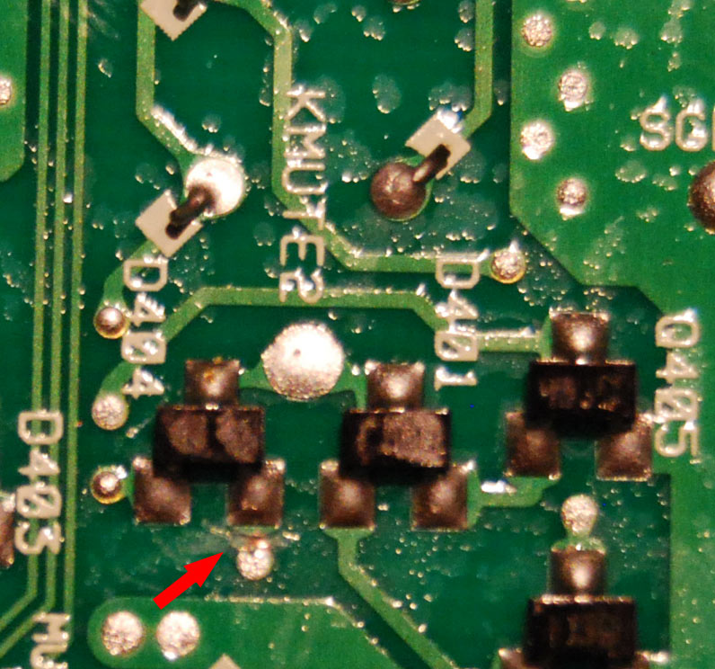

A ben j'ai fait comme le mec le dit sur son guide moi :(
Par contre je n'ai pas le pont qu'il a fait mais d'après ce que j'ai lu, cela n'a d'importance que pour shunter le son du MP3.
Voici la photo.
coupe circuit sur ampli

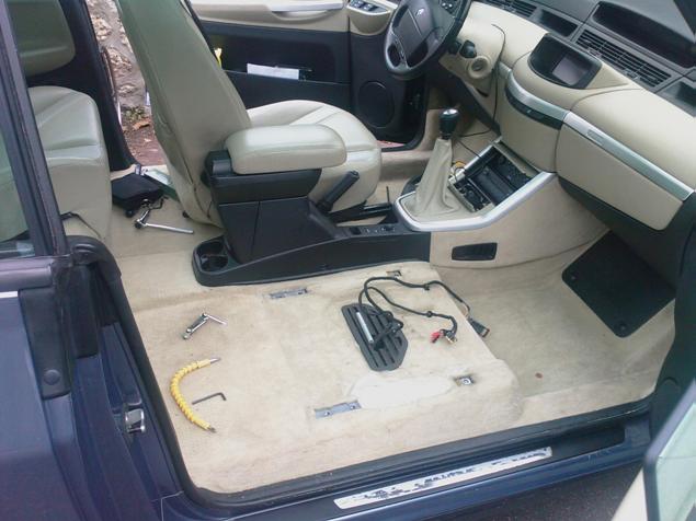

J'ai pris quelques photos lors du montage du cable, demontage du siege etc...
Si ca intéresse pour compléter les fiches...
koukiz
Messages : 481
Localisation : Bordeaux
Re: Et on reparle du connecteur AUX ...
Message par koukiz »

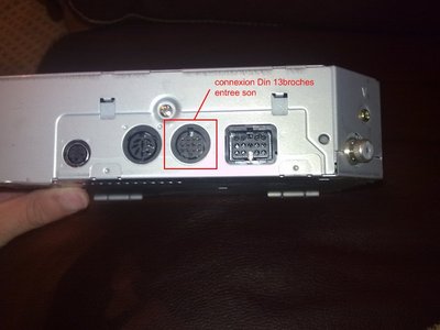

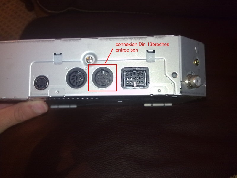

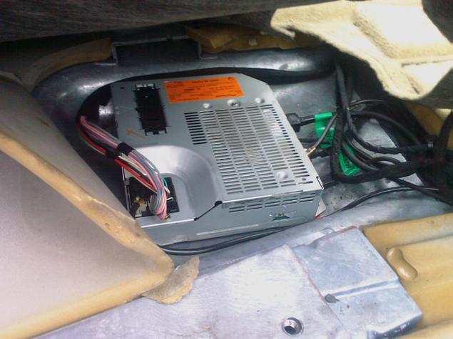

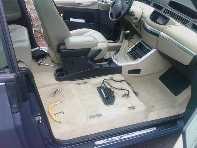

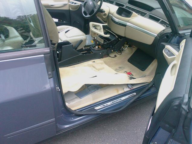

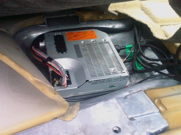

Installation du câble entrée audio sur le Pioneer Scu 2556 Zrn:
L'ampli pioneer qui équipe nos vaisseau se trouve sous le siège passager
il faudra démonter le siège par 5 vis torx de 50 (attention 1 des vis est assez loin dans la glissière,
ne pas abimer le pas de la vis)
Après avoir déposer le siège (il est lourd il faut être à deux), défaire le joint qui maintient la moquette,et soulever la moquette
Sous la moquette, vous aurez accès à un cache plastique noir qui vient fermé l'emplacement de l'ampli.
pour le démonter, 3 vis torx de 20.
A partir de la, on a accès à l'ampli pioneer
3 écrous de 10 maintiennent l'ampli au châssis.
Déconnecter tous les câbles de l'ampli, afin de le sortir pour de-clipser la plaque métallique à l'opposer des connecteurs ISO .
Vous aurez accès au circuit électronique.
Sur ce circuit, il faut effectuez une modification, pour que l'ampli ne soit pas bloqué sur son entrée audio.
la diode D404 sur le circuit a 3 point de connexion,il va falloir couper un de ces points.
& new9.jpg (20.43 Kio) Consulté 16283 fois
Vérifier à l’ohmmètre qu'il n'y a plus de contact.
Remonter le cache métallique de l'ampli, remonter l'ampli sur le châssis, et connecter le câble audio sur la connexion din 13 broches.
Faite un test, pour verifier que le son sort bien sur les enceintes:
connecter n'importe quelle baladeur mp3, iphone, ipod etc... sur le connecteur jack femelle à l’extrémité du câble.
NOTA: lors de la déconnexion de l'ampli, il perd ses réglages de source audio( Mode OFF sur TDB), pour revenir à la normale:
RESTER APPUYER SUR LE BOUTON SOURCE (sur le haut des commandes)PENDANT Quelques Secondes AFIN QUE LA SOURCE AUDIO REVIENNE.
Et basculer sur AUX, à partir de la, à vous les joie du MP3 dans l'avantime.
