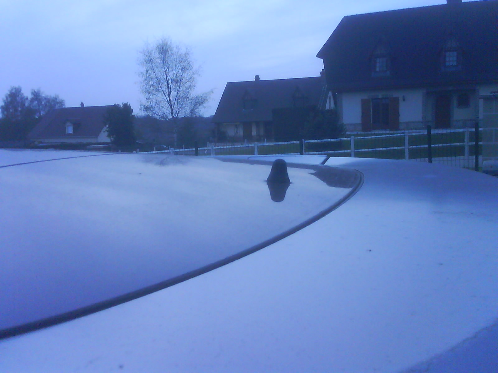

bonjour je vient d'acheter un avantime et j'ai remarqué que sur mon vaisseau j'ai une antenne et que sur les votre il en a pas a quoi sert l'antenne merci de repondre

si tu mettais une photo je pourrais confirmer avec certitude,
mais je dirais qu a priori c est une antenne telephone ...

j'ai été pris une photo alors le verdicte

oui c'est bien l'antenne pour l'installation telephone

alors dejà il te manque l'antenne proprement dite :
tu n a ici que le base avec probablement dedans un pas de vis pour justement y visser l antenne ...
(par contre c est bien une antenne de téléphone)
pour le reste, ca traine soit dans la base de ton accoudoir central soit ...
... ailleur ;)

lors de l'installation de l'autoradio de duc.l,et de son excellent tuto ici,le connecteur jaune de l'installation téléphone est presenté en photo.il se trouve dans l'accoudoir centrale,en demontant le cache noir au dessus de la prise allume cigare.
sur ce connecteur est present des alimentations
+12v
masse
+12v Ap contact
et le signal de coupure radio.
mais je ne voit pas a en quoi il pourrrait servir avec un téléphone clasique gsm.
