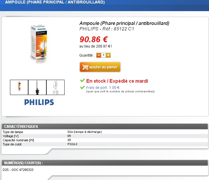

Re: [Fiche:9] Remplacement ballast ou ampoule xénon.
Les prix changent vite, en plus ce matin quand j'ai regardé j'avais droit à une remise flash d'un vingtaine d'euro .... :(
Y a plus sur oscaro :oops:

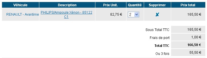

le_alain
Messages : 86
Message par le_alain »
Spaza a écrit :Y a plus sur oscaro :oops:
ça :?:
Tapez la référence 85122...
http://www.mister-auto.com
Bien à vous,
Alain

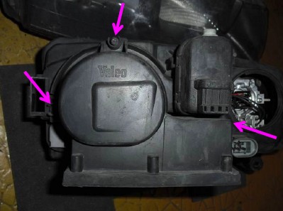

Voici le tout en image .....
Tout d'abord l'outillage :
- Un embout torx 20 avec trou.
- Une petite rallonge de 3 à 4 centimètre pour l'embout
- Une lumière .... :mrgreen:
Et vos deux mains !
ÉTAPE 1 : Donner de l’accès pour le démontage
- Retirer les clignotants droit et gauche en appuyant sur l'ergot en plastique vers le bas ( pas trop fort , c'est fragile) et en tirant en même temps le boitier vers l'avant .
- Débrancher le connecteur du clignotant.
ÉTAPE 2 : Ouverture du boitier Xénon
- Débrancher les connecteurs du boitier xénon ( 2 connecteurs). L'ouverture de la boite XÉNON sera plus facile.
& image demontage connecteur 2013-12-28_181312.jpg (50.03 Kio) Consulté 22322 fois
- Dévisser les trois vis de fixation (Cela c'est fait à la main sur les deux DCI).
& image arriere vis 2013-12-28_182010.jpg (27.89 Kio) Consulté 22322 fois

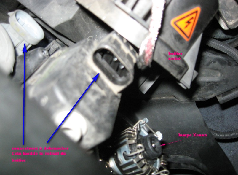

- Retirer le cache lampe xénon en tirant vers l’arrière. On voit apparaitre le connecteur de la lampe xénon.
- Retirer le connecteur xénon, en fonction du coté on tourne dans un sens ou dans l'autre et on tire en arrière (pas comme une brute !)
& image connecteur xenon 2013-12-28_183350.jpg (21.37 Kio) Consulté 22322 fois

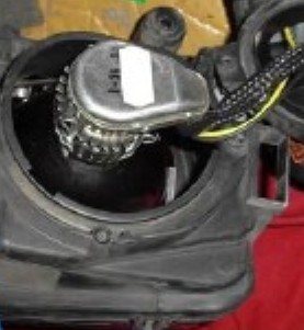

ÉTAPE 4 : Remplacement de la lampe
- Décrocher les ergots qui maintiennent la lampe.
- Retirer la lampe.
- Reintroduire la nouvelle lampe ( Entaille en U de la lampe vers le haut, les deux tétons rond de la lampe, horizontaux).
& image remontage 2013-12-28_214009.jpg (18.18 Kio) Consulté 22313 fois
- Refermer les ergots.
