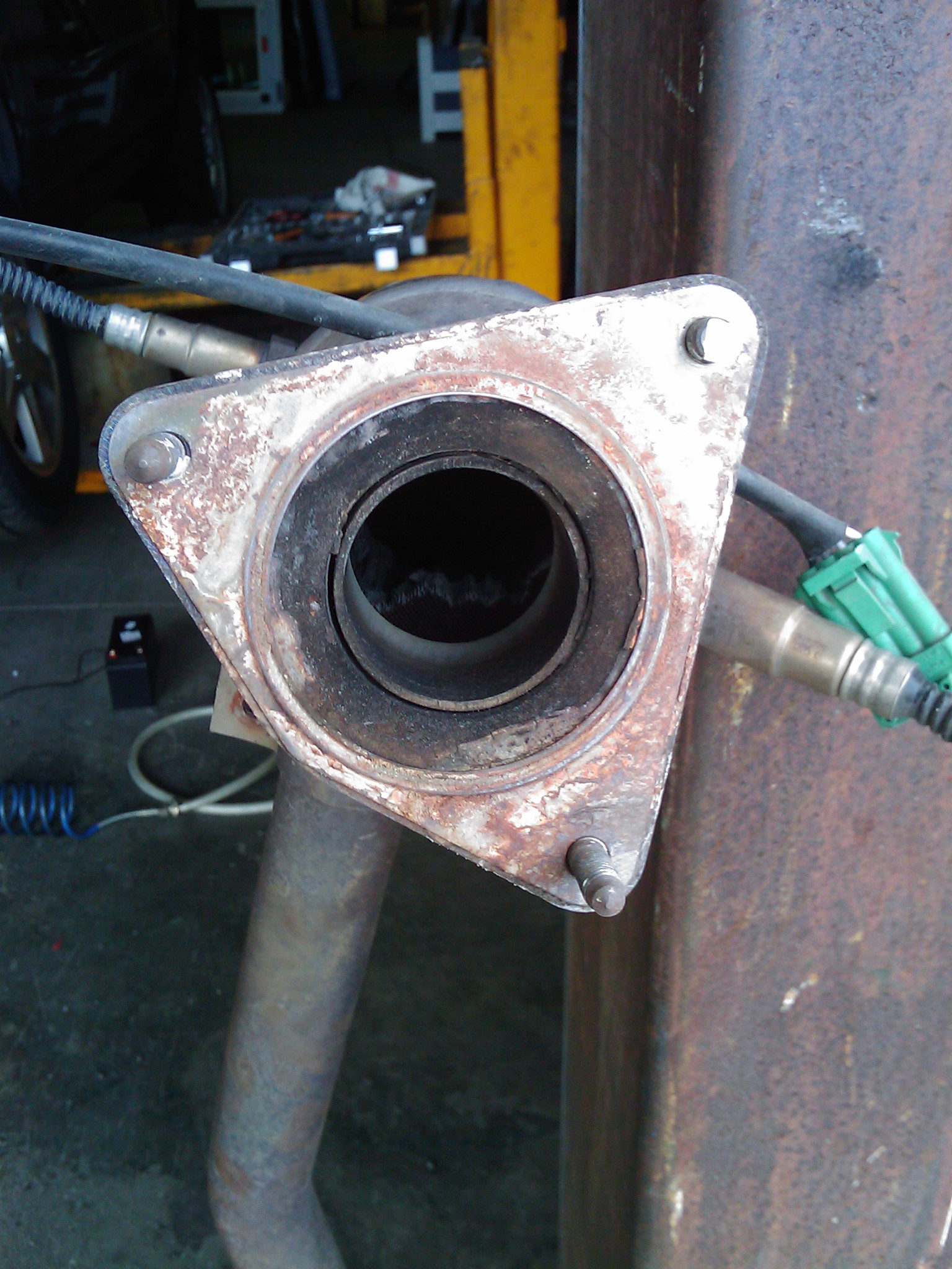

J'ai réussi hier soir à démonter mes catas (seulement ceux sous la voiture...) et ils ont l'air en assez bon état. Celui qui correspond à la rangée de cylindres avant avait quelques gravier de céramique qui doivent provenir du pré-cata avant. J'essai donc de le démonté, mais un des écrou à foiré et il faut que je trouve une solution pour le faire sauter pour finir de démonter. Sinon, pas d'autres problème, pas une trace d'huile sous la voiture (
Quelqu'un sait combien vaut un précata avant ? si c'est pas trop cher, je vais peut-être le changer, car si je le vide je vais avoir une erreur diag en permanence.
