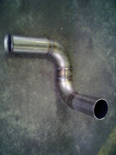

Bon, certes, l'échappement ressemble à ça et c'est une fabrication maison :

Ca y est !!!!! C'est fait, résultat : 104dBa à 4125tr/mn et ce qui me fout dedans c'est à la décélération sinon ça reste en dessous de 90dBa. La procédure est bien claire: montée lente et progressive jusqu'à la valeur de régime indiquée sur la CG, maintient pendant 2 à 3 secondes et relâché brusque de la pédale. On a fait 2 essais sur chaque sortie de pot (j'te dis pas quand t'en a 4) avec un petit gabarit pour respecté l'angle et la distance du sonomètre. Heureusement que j'avais viré mon tromblon: MERCI MON JUL !!!!
Par contre, rien à voir avec les flics que l'on voit sur le bord des routes, très sympa, tellement sympa que le chef du service (tout le poulailler était autour de ma voiture, hihihihi) m'a fait sauté la prune en me disant qu'il ferait valoir que c'est une voiture ancienne de plus de 20ans et qu'il tolère pour ce genre de véhicule qui ne roule pas beaucoup. Il m'a dit de ne pas aller vers Paris où ils sont à l'affut en ce moment et de ne pas revenir tous les mois chez lui car il ne pourrait pas le faire sauter à chaque fois !!!! Trop sympa et connaisseur le patron !!!! J'me suis presque fait des potes !!!!
J'ai même un certificat de non-conformité tamponné !!!!
