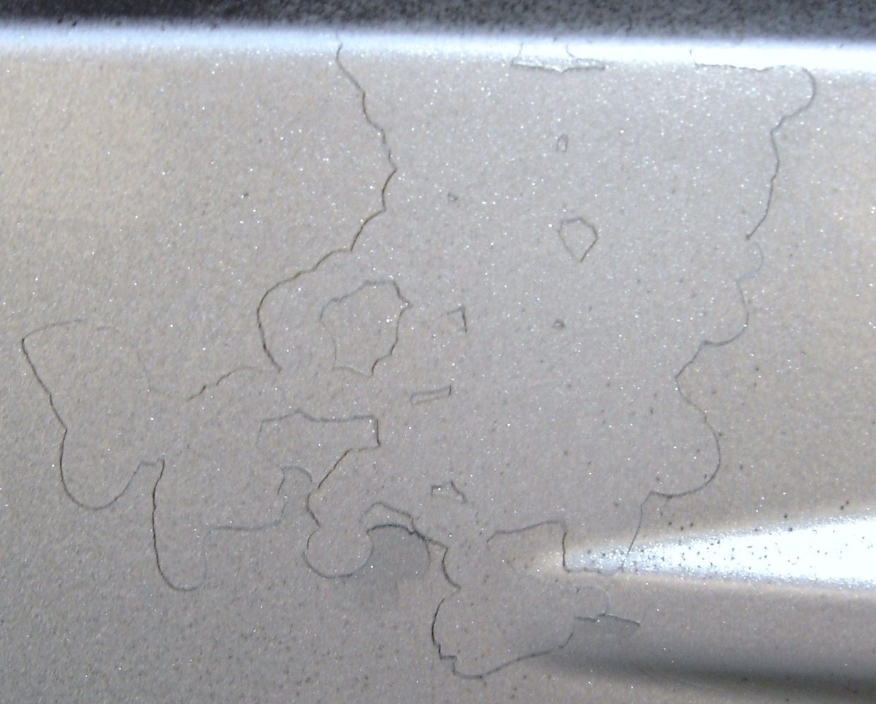

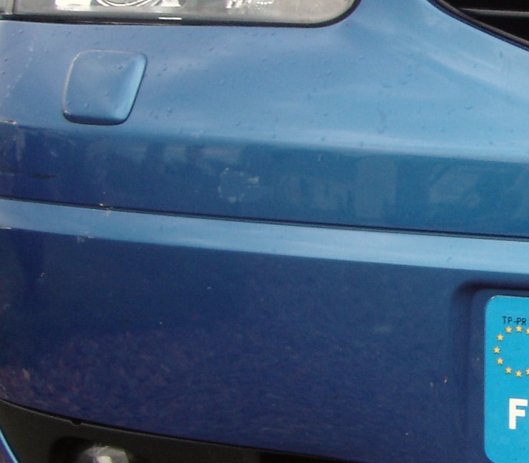

bonjour à tous,
Depuis quelque temps je perd mon vernis sur ma carrosserie :cry: , j'ai demander à renault une pris en charge :roll: :roll: :roll:
Même sur mes 4 jantes :cry:
quelqu'un a le même problème que moi :?: :?: :?:

Bjr Ardouin Cyril,
Non pas de soucis coté carrosserie mais, pour ce qui est des jantes , c'est malheureusement pour beaucoup d'entre nous le cas.

Je lave exclusivement au karcher en station de lavage car je ne veux pas de rayures faites par les rouleaux mais je n'ai pas eu de pb de vernis qui se fait la malle lors des lavages répété.... ni sur mes jantes repeintes ni sur ma carosserie repeinte également. Le vernis tiens bien et heureusement... j'ai juste un peu de corrossion sur les brancards comme beaucoup ici. je précise que titine fait sa toilette régliérement...environ trois fois par mois.
Cyril, ton AVT n'a pas été mal repeint ? ...ça expliquerait aussi ton pb. J'ai eu une R25 TDX dans le passé et j'ai eu ce pb suite à une réparation carroserie mal faite.

Je penche aussi pour une peinture pas très biens faite :!:
Est ce que la peinture est d'origine :!: :?:

La perte de vernis est due a une reparation dite "Raccord" suite a un accrochage ou simple rayure. Même si le véhicules est une 1 ere main il peut avoir ete repeint sans que le proprietaire en soit informé.
Attitude classique que l'on pratique frequamment dans les ateliers!

le vernis ce décolle aussi sur le hayon, pare-chocs arrière et les portes. J'ai téléphoné à l'ancien proprietaire et il ma assure qu'il a jamais était repeint. :shock:
Je lave exclusivement au karcher en station de lavage :evil:

je suis aller voir 2 carrossier vendredi et ils mon dit que sa vient d'un défaut de fabrication :roll:
( comme le P36 espace2 )
Et après je suis allé j'ai renault il mon envoyé baladé :evil: :evil:
Quand pensez vous :?: :?: :?:

Ce probléme etait connu sur les Espace 2 et 3 je ne savais pas quil touchait l'avantime

J'avais eu ça sur une supercinq il y a longtemps (défaut de la peinture d'origine) et récemment sur le PC arrière de mon Avantime du à un raccord de peinture suite à une réparation sur le côté de caisse qui a été accroché sur un parking .
Le problème c'est que ça apparaît bien après la période de garantie qui n'est que d'un an .
