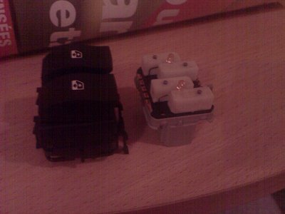

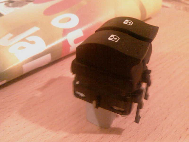

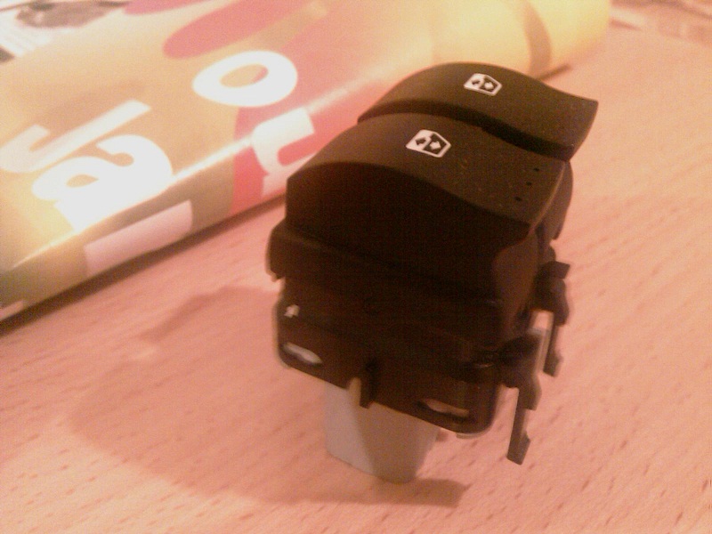

Voilà ce qui m'a pris aujourd'hui :)
Les deux boutons pour les vitres avant :

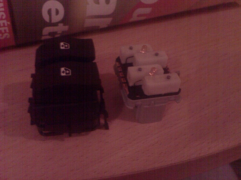

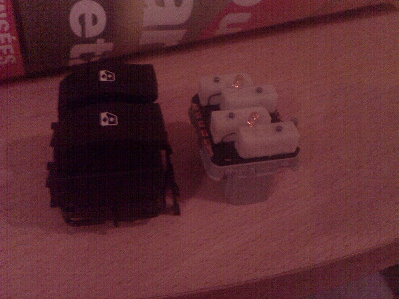

Qu'y a-t-il dessous ????
Deux leds orange BOUHHHH

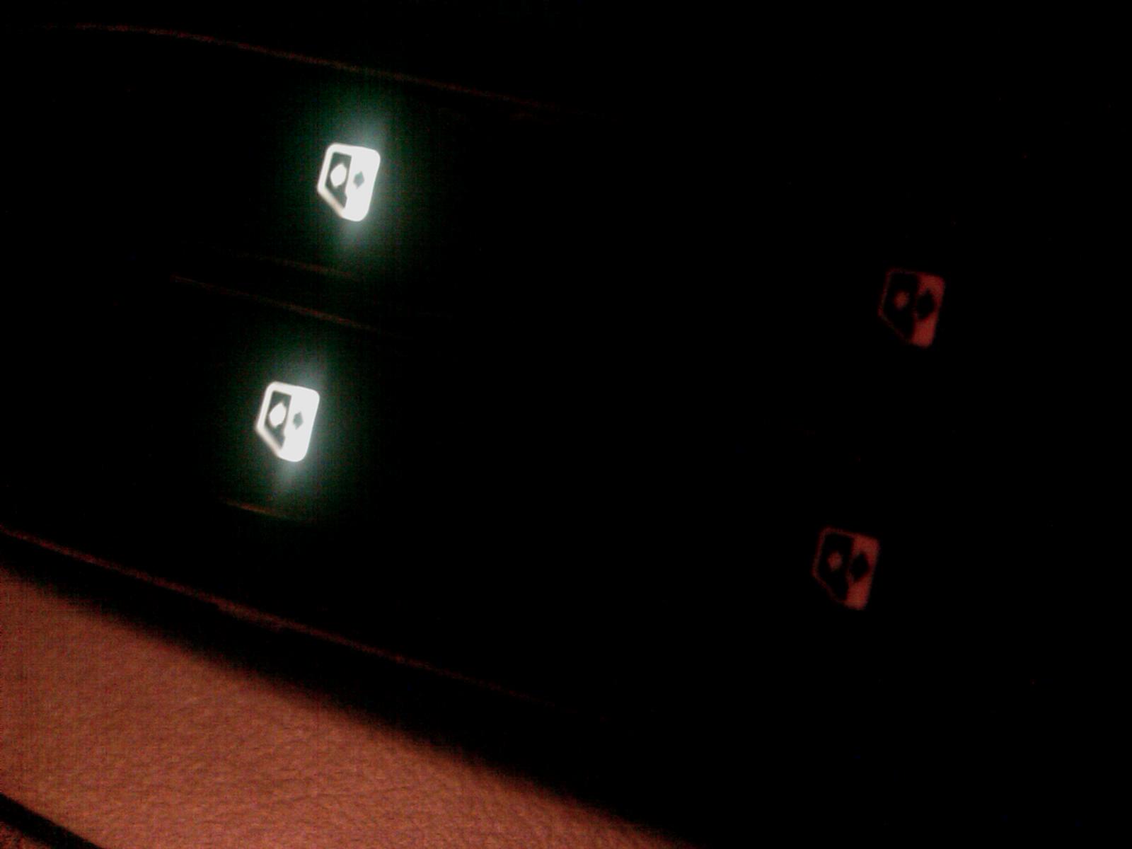

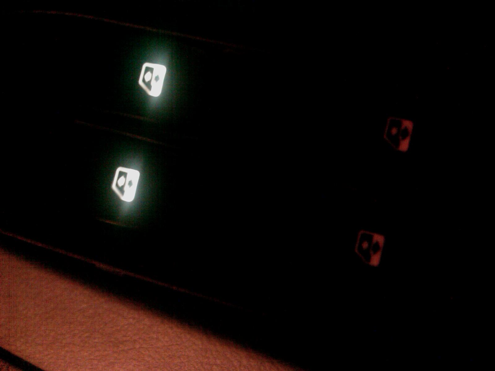

Passage aux leds blanches et test :
Vu la qualité des photos j'ai pas fait de photos avec le tout blanc mais j'ai fini les commandes conducteur et passager.

Zechrisd, tu as pris quelle puissance ? Sur la photo, tes leds crachent bien plus que les leds d'origine. C'est pas gênant en vrai ?
Re: Commandes de vitres en blanc
Grrrr mon post n'a pas été enregistré, je venais de répondre à duc :cry:
Je recommence donc :
J'ai pris des 5000mcd 15° de diffusion.
En effet ça se voit plus que le orange d'origine (même en plein jour quand on ne voit pas le orange c'est pour dire) mais je reviens d'un test nocturne justement pour voir ce que ça faisait et non j'ai pas été gêné. Je pense qu'il y a moyen d'appliquer un vernis transparent pour atténuer un poil la luminosité mais moi ça me convient comme ça pour le moment.

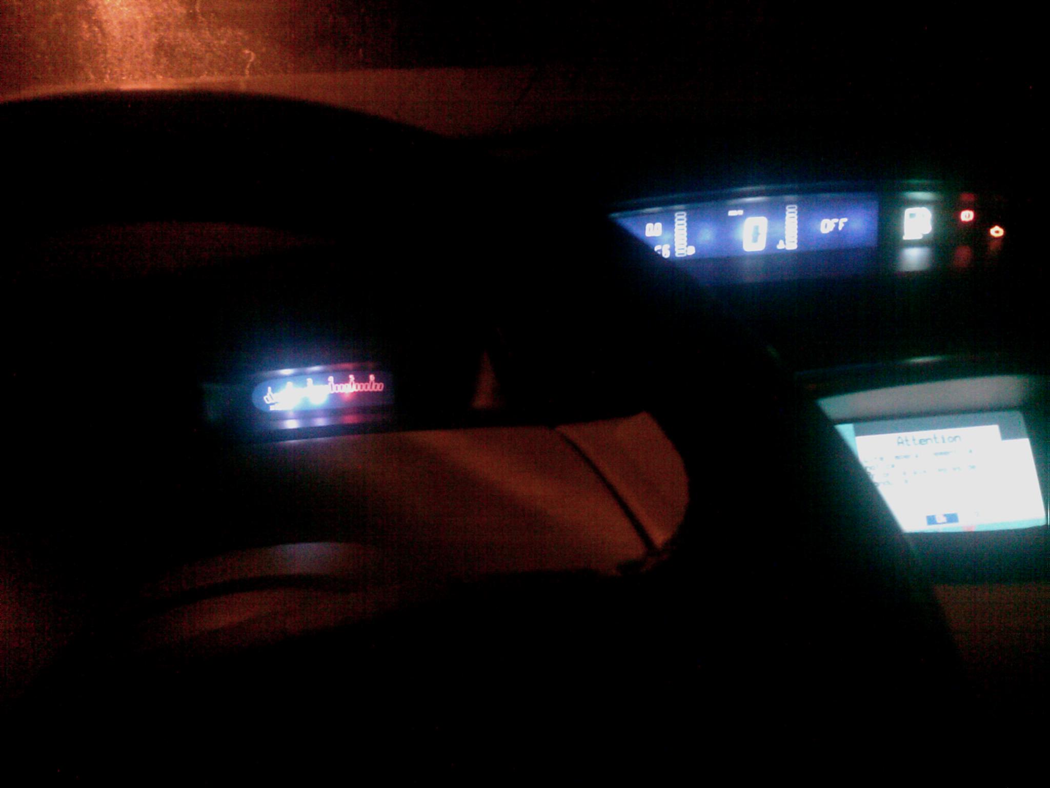

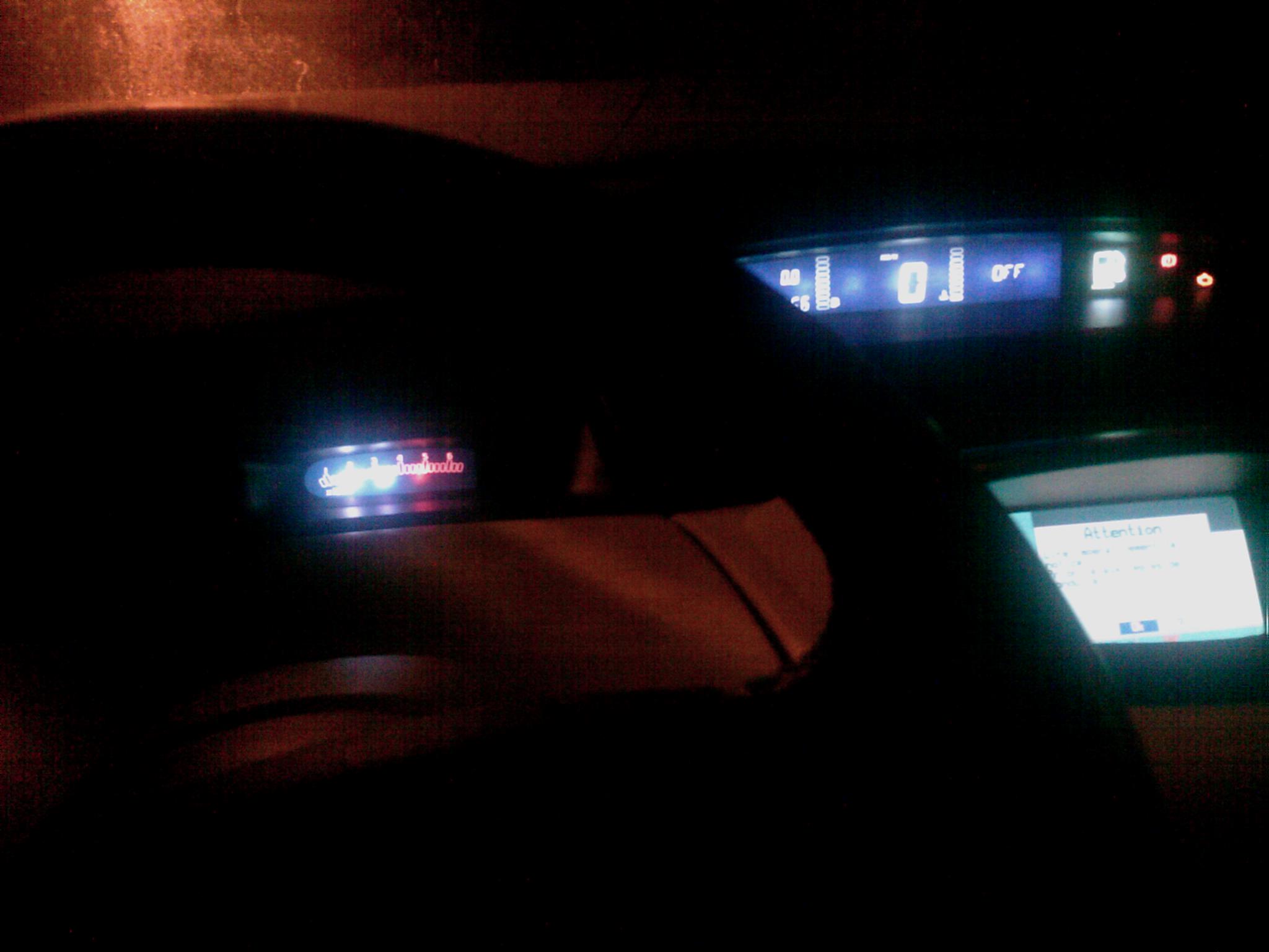

Petite photo de mauvaise qualité mais suffisante pour voir ma petite touche perso :

magnifique j'adore
pour le compte tour tu a mis la derniere led en rouge,comme ca au dessus d'un certain nombre de tour minute tu est dans le rouge.
et pour la realisation une fois que tu l'a fait ca reste simple,n'est ce pas zechrisd :wink:
Re: Eclairage des boutons intérieurs en blanc
koukiz a écrit :magnifique j'adore
Exact sur tous les points :wink: , c'est juste chiant car il faut démonter un peu plus que sur un espace par exemple, mais bon suffit de prendre son temps. Pour moi le démontage a commencé samedi dernier, et toutes les vis ne sont pas encore en place (reste la partie basse droite à remonter). On peut dire que j'ai pris mon temps :lol:

Le seul défaut c'est le points lumineux du compte tour, au prochain demontage je verrais pour mettre des leds qui diffusent plus large mais sinon ça me plaît bien :P
