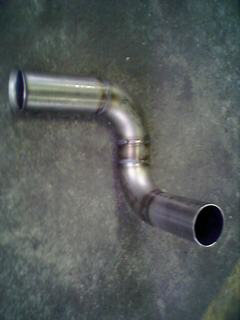

Bon, certes, l'échappement ressemble à ça et c'est une fabrication maison :

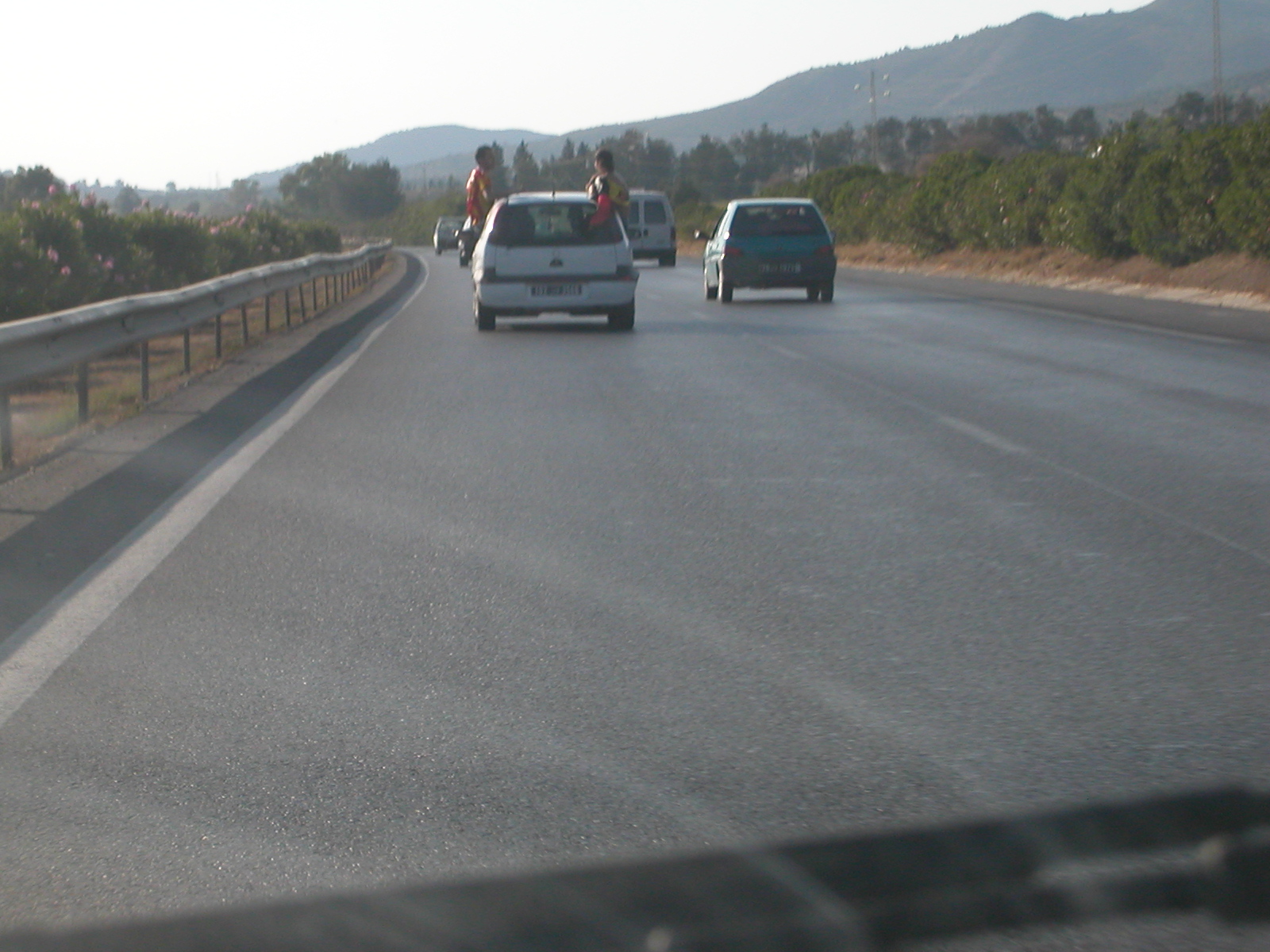

Désolé pour toi Fabrice ... j'espère que t'étais pas en slick en plus :mrgreen:
C'est clair qu'en France, on n'en voit pas tant que ça des policiers par rapport à la Tunisie ... mais ils sont plus "efficaces"
J'ai suivi ces malades pendant une demi heure à 120km/h sur l'autoroute Hamammet-Tunis alors qu'il y avait des patrouilles de police tous les 2km qui les regardaient passer en rigolant.

Ca y est !!!!! C'est fait, résultat : 104dBa à 4125tr/mn et ce qui me fout dedans c'est à la décélération sinon ça reste en dessous de 90dBa. La procédure est bien claire: montée lente et progressive jusqu'à la valeur de régime indiquée sur la CG, maintient pendant 2 à 3 secondes et relâché brusque de la pédale. On a fait 2 essais sur chaque sortie de pot (j'te dis pas quand t'en a 4) avec un petit gabarit pour respecté l'angle et la distance du sonomètre. Heureusement que j'avais viré mon tromblon: MERCI MON JUL !!!!
