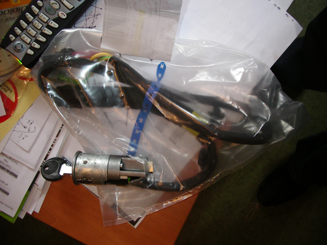

				Enfin réglé !
Depuis quelques mois, lorsque je conduisait ou que je démarrais,
l'autoradio ainsi que la climatisation s'allumaient aléatoirement.
En effet, on faut contact dans le barillet du neiman générait ce fonctionnement aléatoire .
Voilà les photos de l'opération
