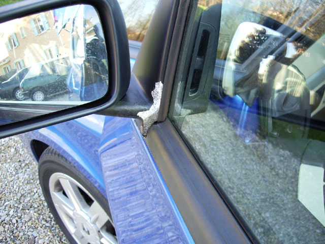

Après les boursoufflures sur les brancards, voici celles des rétroviseurs avec enlévement de peinture en prime :?

... blague à part, c est quoi ? c est le revettement platique du retro qui oxide ?

C'est le support de rétro en métal qui fait des boursoufflures comme sur les brancards ... et à force la peinture saute :evil:

Ce n'est pas de l'aluminium ça ?
On dirait une cocuhe d'alumine en surface qui ne serait donc pas de la rouille comme une oxydation du métal mais de l'oxydation d'aluminium....
Enfin comme ça on ne voit pas beaucoup non plus puis c'est vrai que ce serait étonnant que renault ait mis de l'aluminium ici.

Tu es dans le vrai, mais je ne voulais pas vexer Lolo et Maitreti.... :wink:

Dans tous les cas si la rouille part de dessous la peinture c'est qu'il y a soit un éclat, soit un bord (jointure de peinture) mal fait, ou un mauvais traitement.
Pour ce que ça coute fait le repeindre ou repeint le. ;)

J'ai la peinture noire d'un de mes rétros qui s'écaille, très laid, le galva dessous.
Est ce que quelqu'un a ce problème?
Est ce pris en garantie?
Aller quelques petites réponses je me sens seul sur ce coup.
Re: Peinture noire de rétro qui se décolle
Ce n'est pas du galva mais de l'alu....tu peux faire jouer la garantie corrission auprès de rono sur ce coup....fouille sur le forum le sujet a déjà été traité en paralléle avec celui des brancards.

+ 1 c'est de l'alu,et c'est de l'oxydation ca forme un depot blanchatre.
j'ai eu le meme probleme sur retro conducteur.je suis allez voir renault pour la garantie,
et en gros il m'on expliqué comment m'en passez :mrgreen: .
trop compliqué pour la prise en charge,surtout qu'il faut etre sur d'avoir tout le suivie de reparation de votre avantime.
mais tente comme meme renault,ca depend sur qui tu a affaire :D
alors je l'ai fait moi meme
demontage :
1) 1 vis torx coté cache plastique (sur le dessus)
2) 2 vis torx sur la partie support du retro
3) deconnecte le faisceau electrique du retro (1 fiche clipsé)
4) poncez soigneusement la partie oxydé,enlever cette oxydation sinon cela reviendra.
4) avec une bombe de peinture noir mat,et apres avoir caché soigneusement le retro.
peinture du support.
et voila nickel depuis

Les boursouflures des rétros sont les mêmes que celles des brancards. Renault le prend en charge au titre de la garantie 12 ans anti-corrosion. Cela n'a rien à voir avec l'historique d'entretien du véhicule. Si ton garage Renault t'a répondu non ou que c'est trop compliqué pour lui, change de garage Renault. Le dossier prend 15 mn à faire, et encore moins si tu prends les photos à l'avance pour les donner au garage qui les joint à la demande.
Ce qui est aléatoire, c'est le temps de réponse de Renault : certains l'ont eue en 48h, d'autres en 3 mois.
Profites-en pour inspecter ton 2e rétro et tes brancards, histoire de monter un dossier pour l'ensemble si c'est nécessaire.

Cela m'était arrivé aussi et cela à été pris en charge par la garantie : le mieux c'est qu'il m'ont remplacé la totalité du rétro (la partie en alu n'est pas détaillée) et j'ai donc récupéré une glace et une coque neuve (+ un module électronique dont je ne sais pas à quoi il sert).
