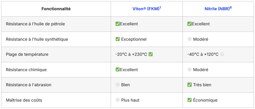

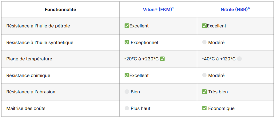

En réalité il n'y a pas de mieux, il y a un besoin différent et j’adjoins un tableau de comparatifs plus parlant: et maintenant c'est l'heure de dire bon choix mesdames, bon choix... et surtout bonne chance
