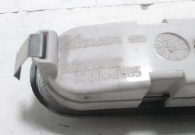

Le démontage des éclaireurs de portes se fait très simplement contrairement aux éclaireurs de pieds sous le volant ou sous la boîte à gants passager qui eux sont très fragiles (deux pattes sur la partie transparente ultra cassante avec le temps comme indiqué dans mon tuto plus haut)
Pour les éclaireurs de portes : Il suffit de s’allonger sous la porte ouverte et de glisser un petit tournevis plat sous une des deux extrémités et de faire levier. Si cela ne vient pas alors ce n’est pas le bon côté donc retenter de l’autre côté. Ils sont costauds :wink:
Vue arrière de l’éclaireur de porte.
Pour la LED à y installer c’est une simple W5W.
