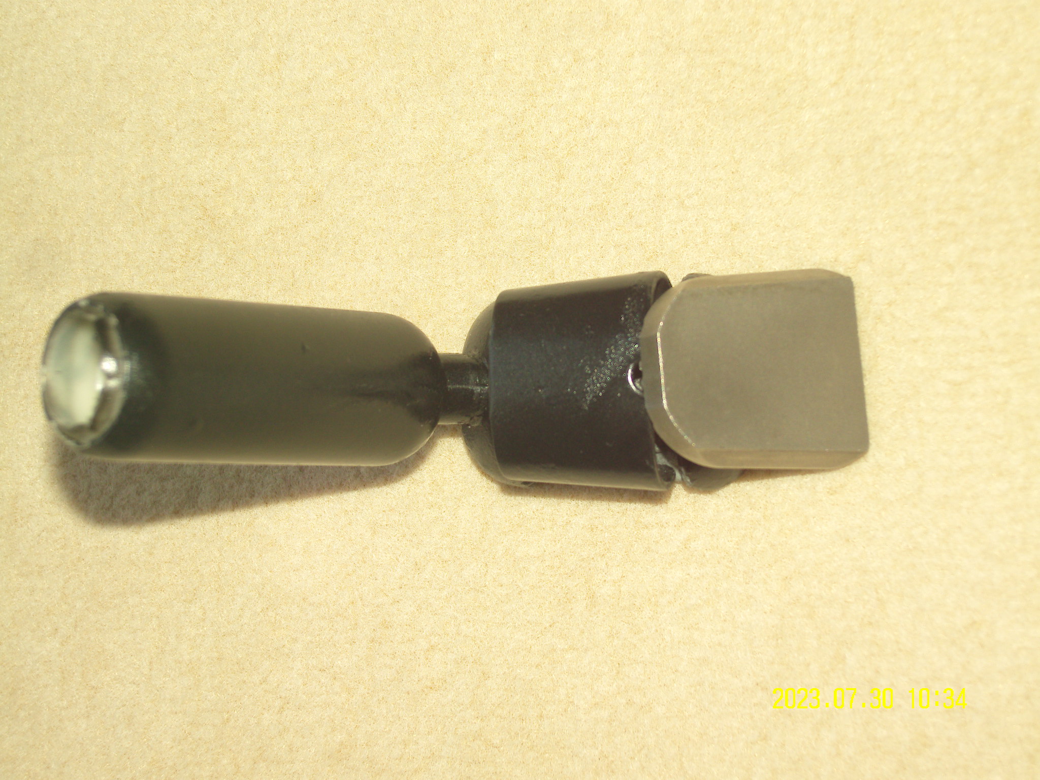

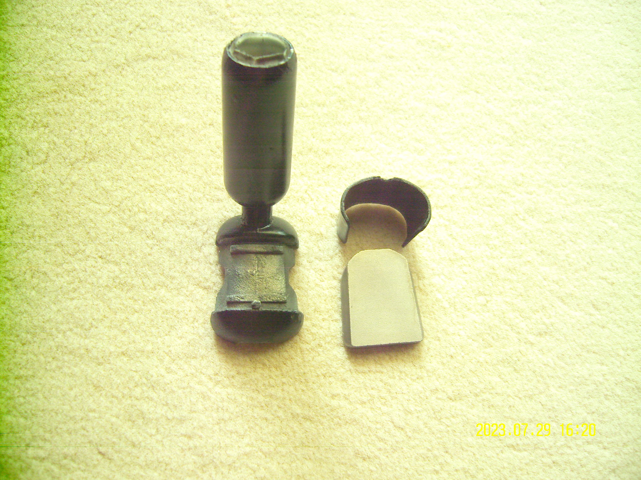

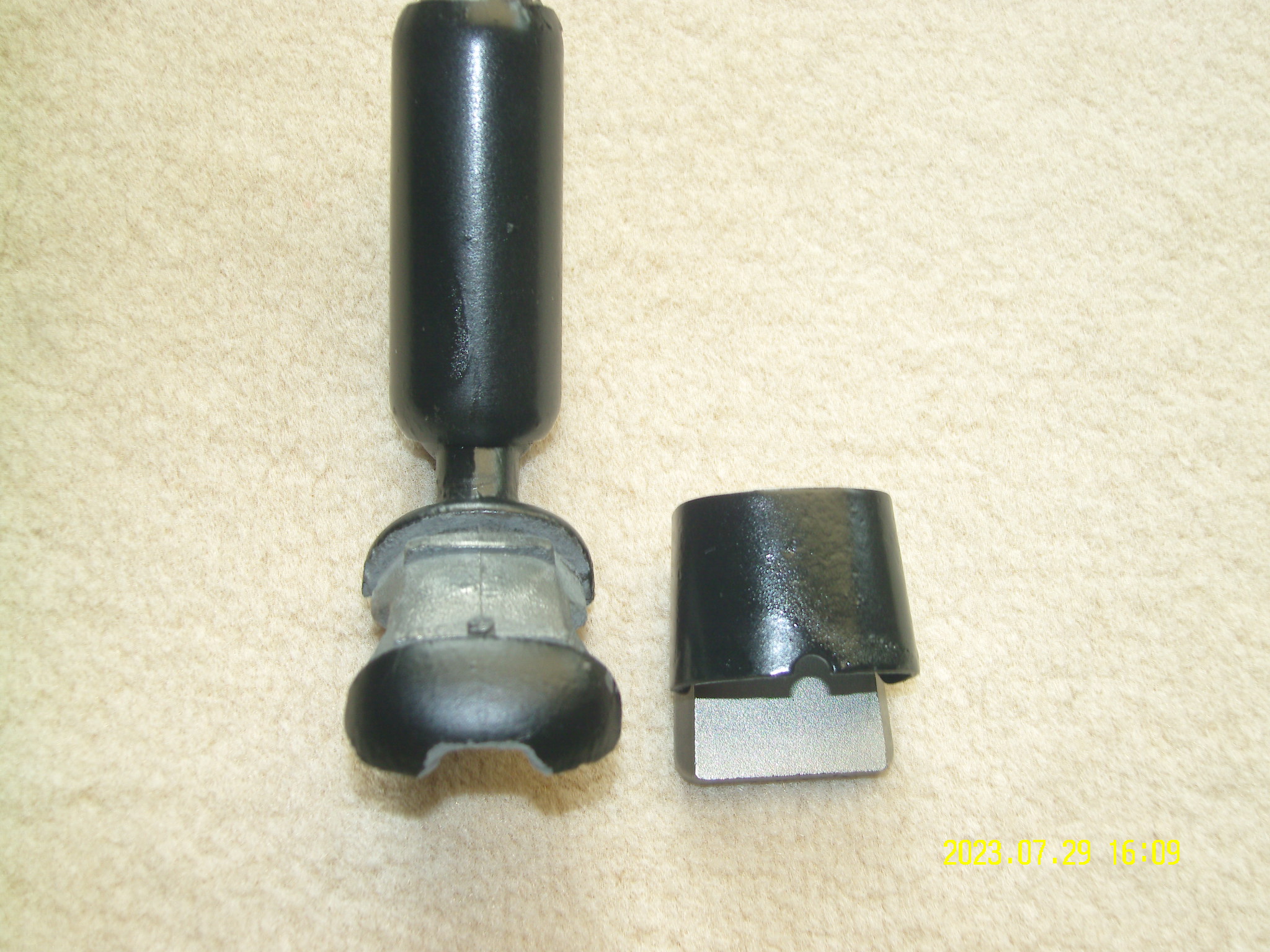

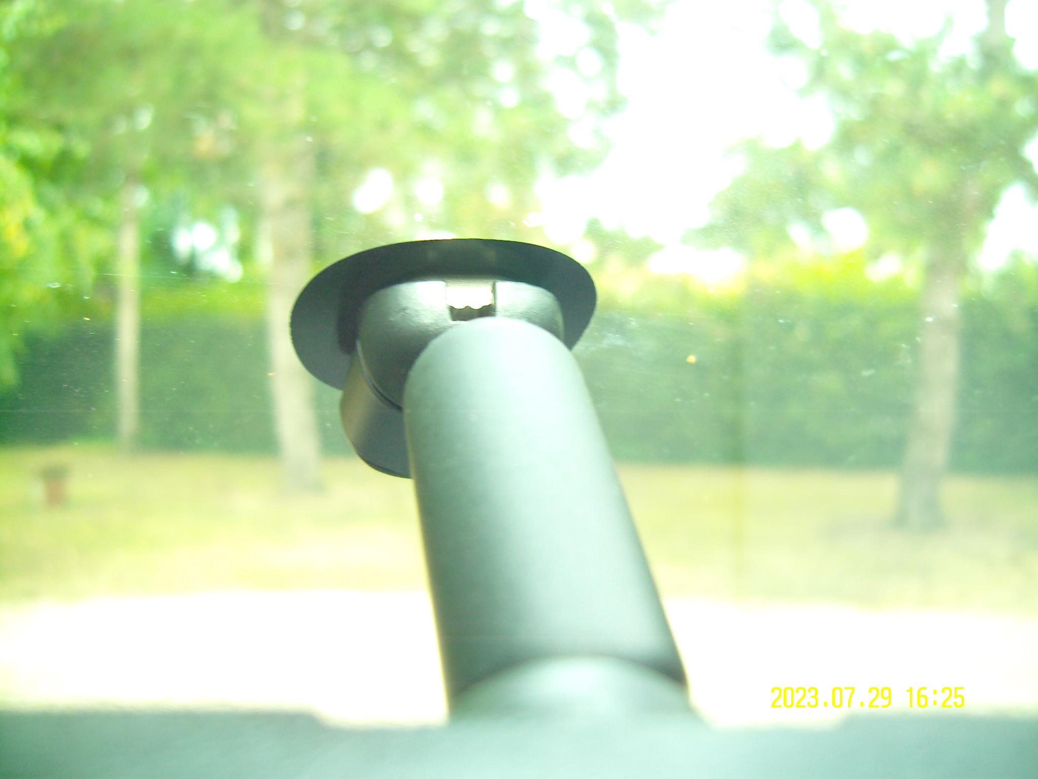

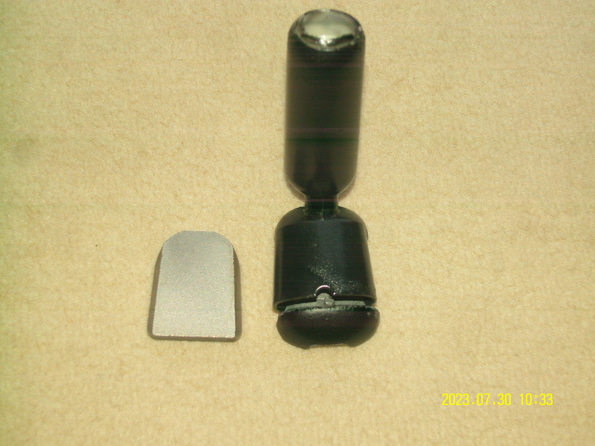

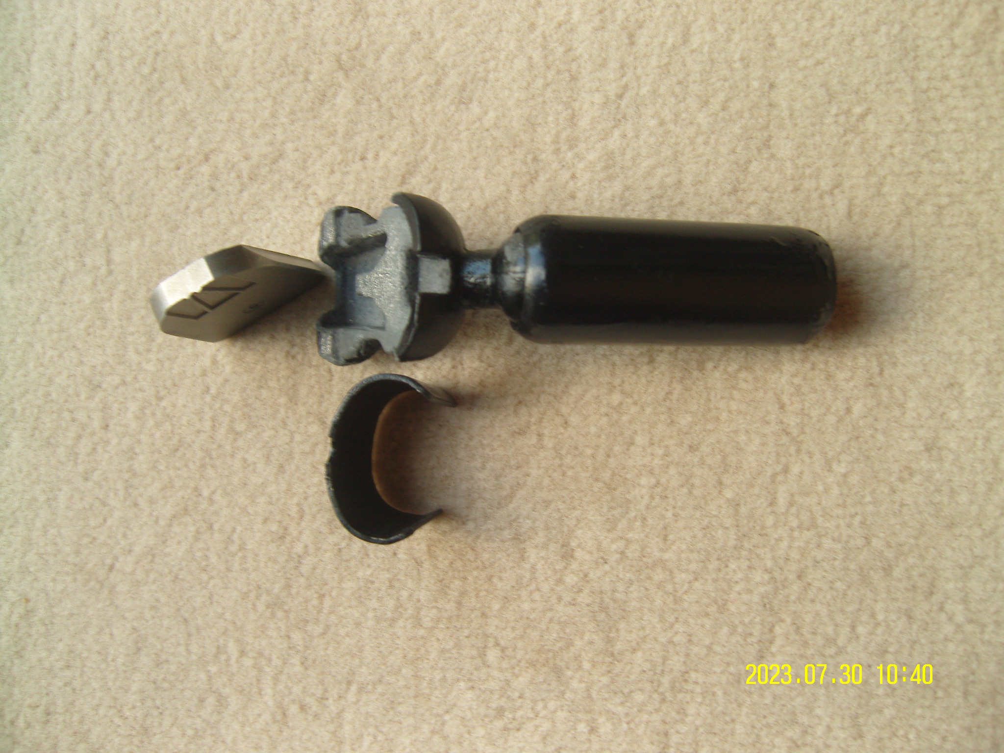

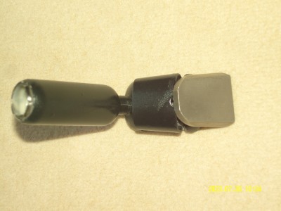

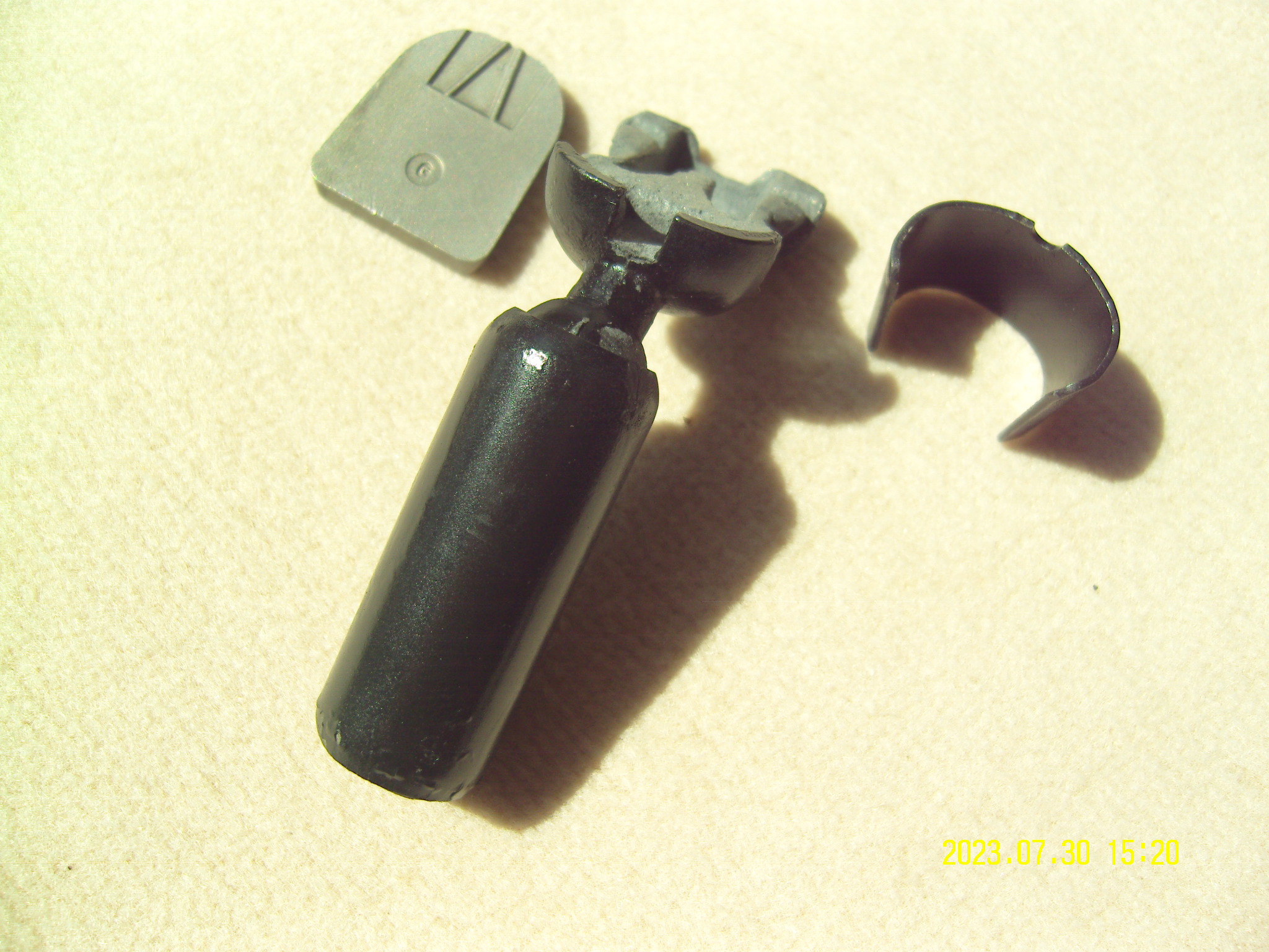

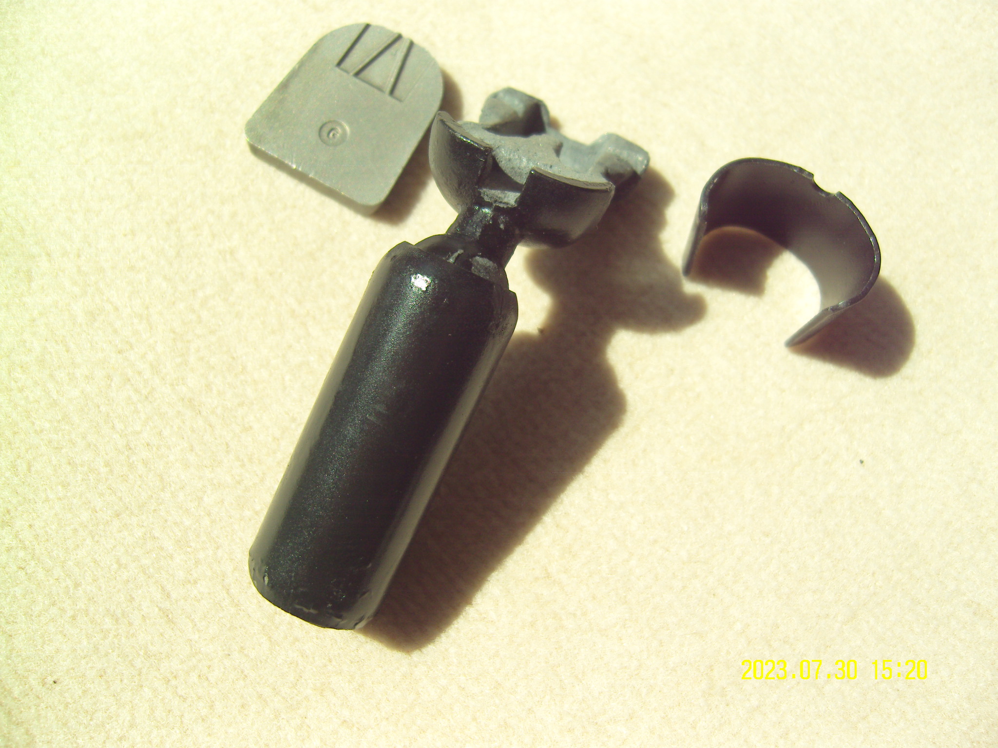

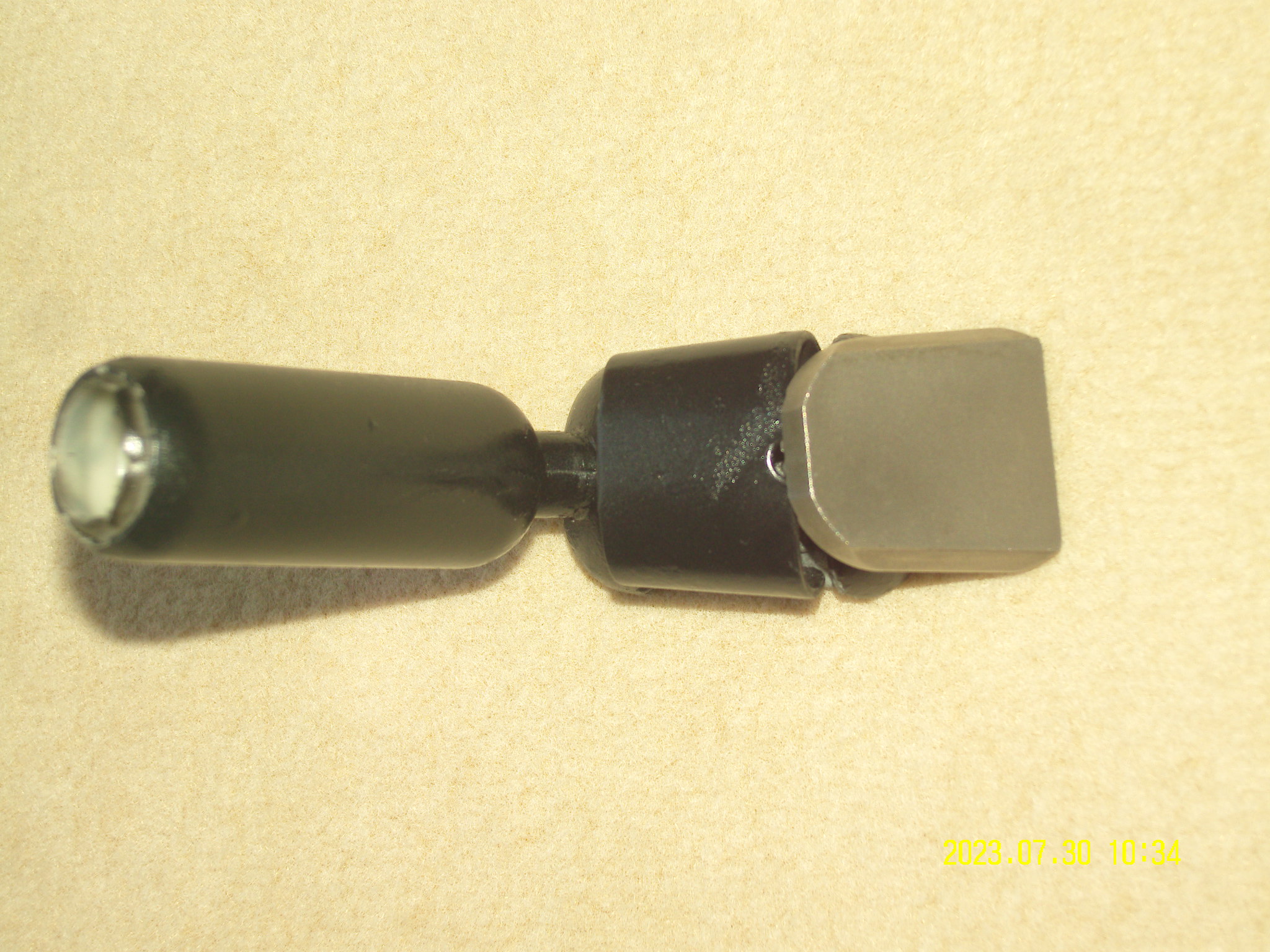

Un démontage de pièces, pour la 1ère fois, n'étant pas forcément intuitif, pose parfois problèmes et pour cause, le diable étant caché dans les détails voir carrément une ou des "astuces" :!: . Une fois cassé, souvent on découvre que c'est par là qu'il fallait commencer. Pour compléter le beau tuto du cap'tain artman, ayant fourni ce type de pièces à un autre pour passer d'un rétro normale à un électro-chrome, j'ai encore le support et les rotules servant à réaliser la modif. Par contre je n'ai pas la dextre de ce photographe pour envoyer des flèches aux bons endroits :oops:
On perçoit bien la conicité de la plaquette qui est collée au pare-brise et qui reçoit le ressort(costaud) de maintien des rotules. Le coté de la plaquette avec le petit marquage, indique la zone d'introduction d'un petit tournevis pour détendre le ressort et lever l'ensemble vers le haut pour le désaccoupler/désolidariser de la plaquette sans risque de bris de la glace (on perçoit à l'opposé du marquage de cette plaquette , les traces laissées par les différents démontages, en agrandissant la photo, sous le G). Pour réintroduire le support sur la zone d'accrochage de la plaquette, même opération en sens inverse ... :wink: en douceur :D
