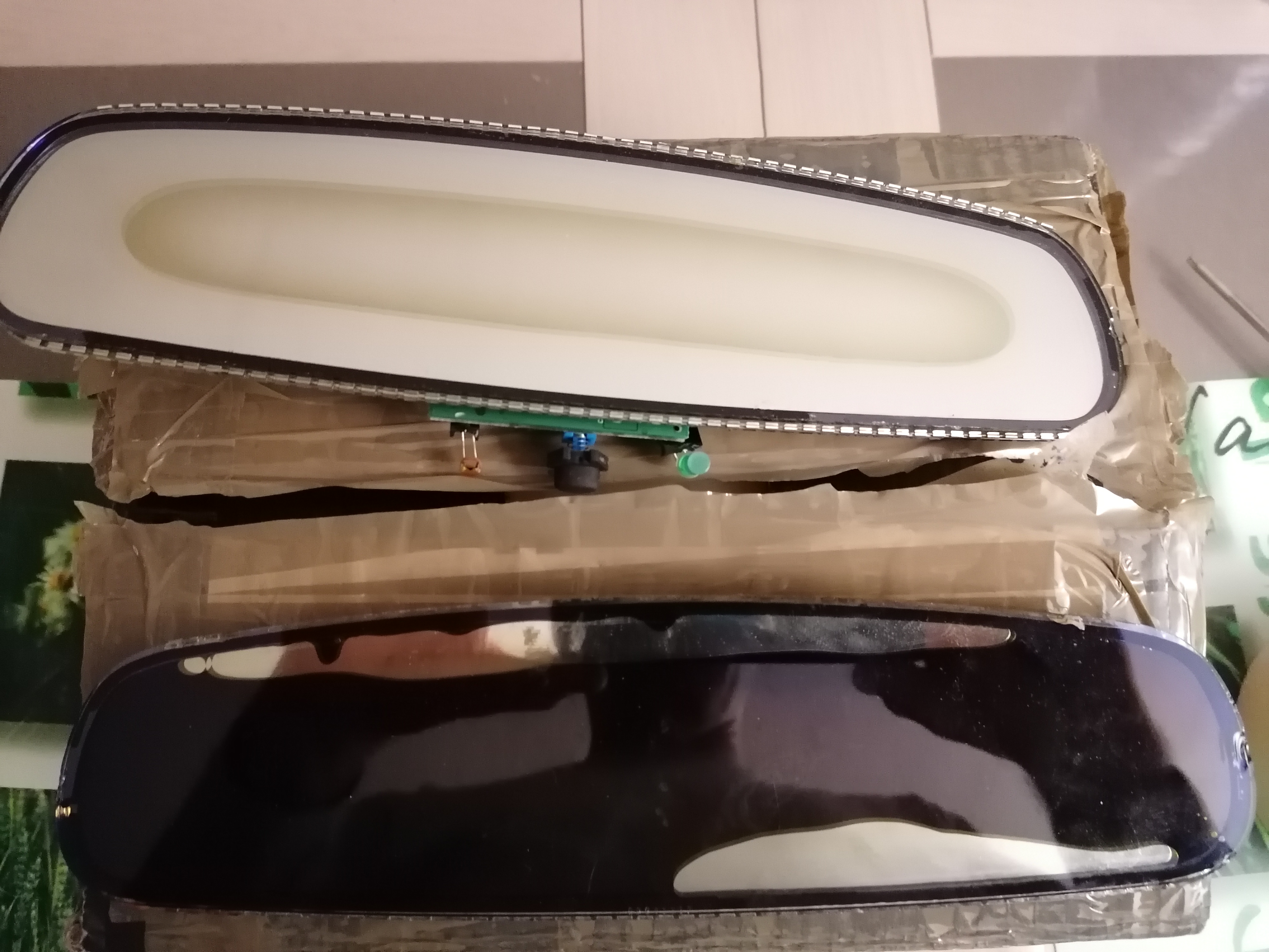

Un rétroviseur malade

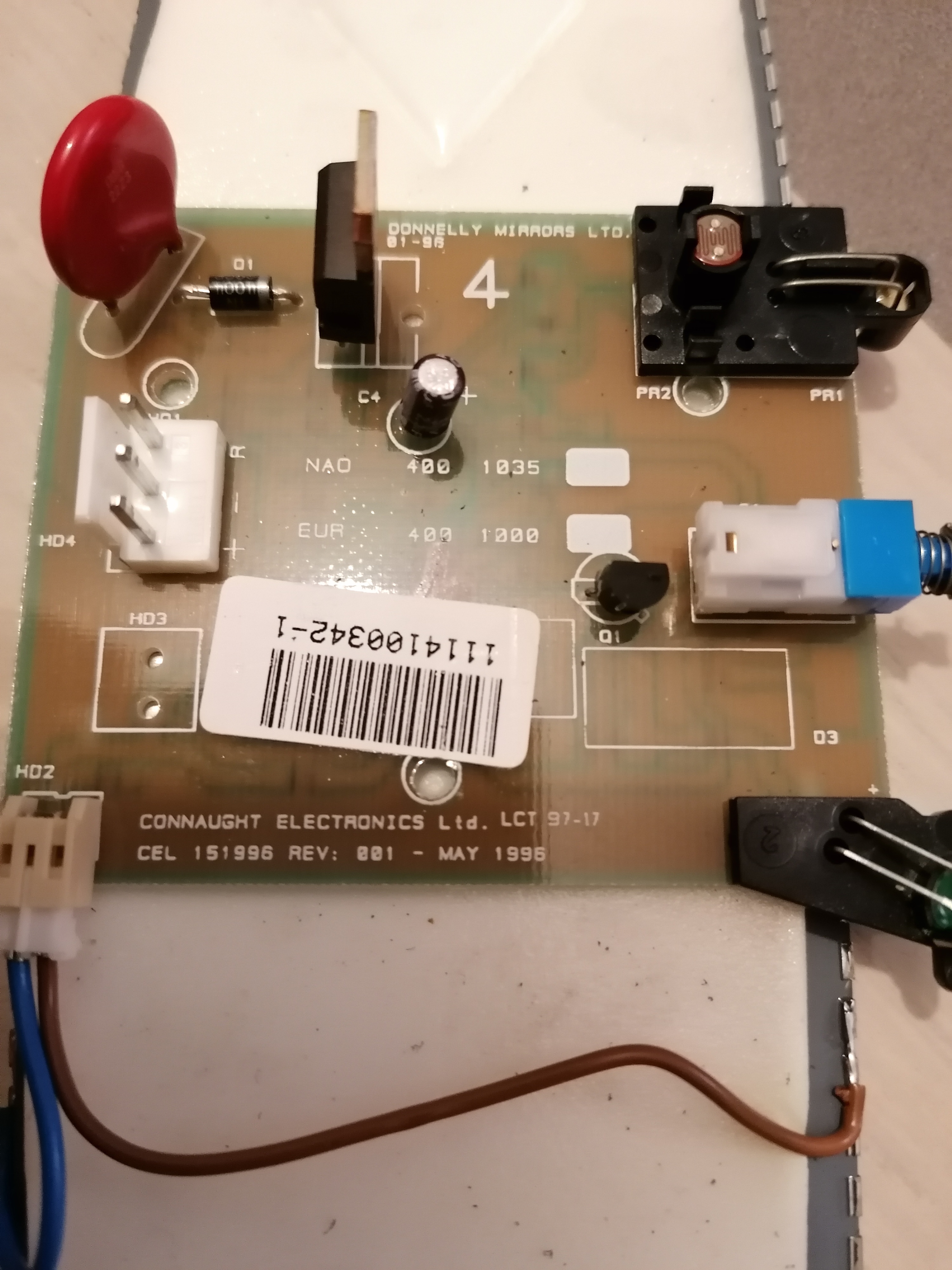

Les composants internes dans l'exemple de mai 1996

Je peux donc vous faire passer de ceci:
Les pires patients
Les pires patients

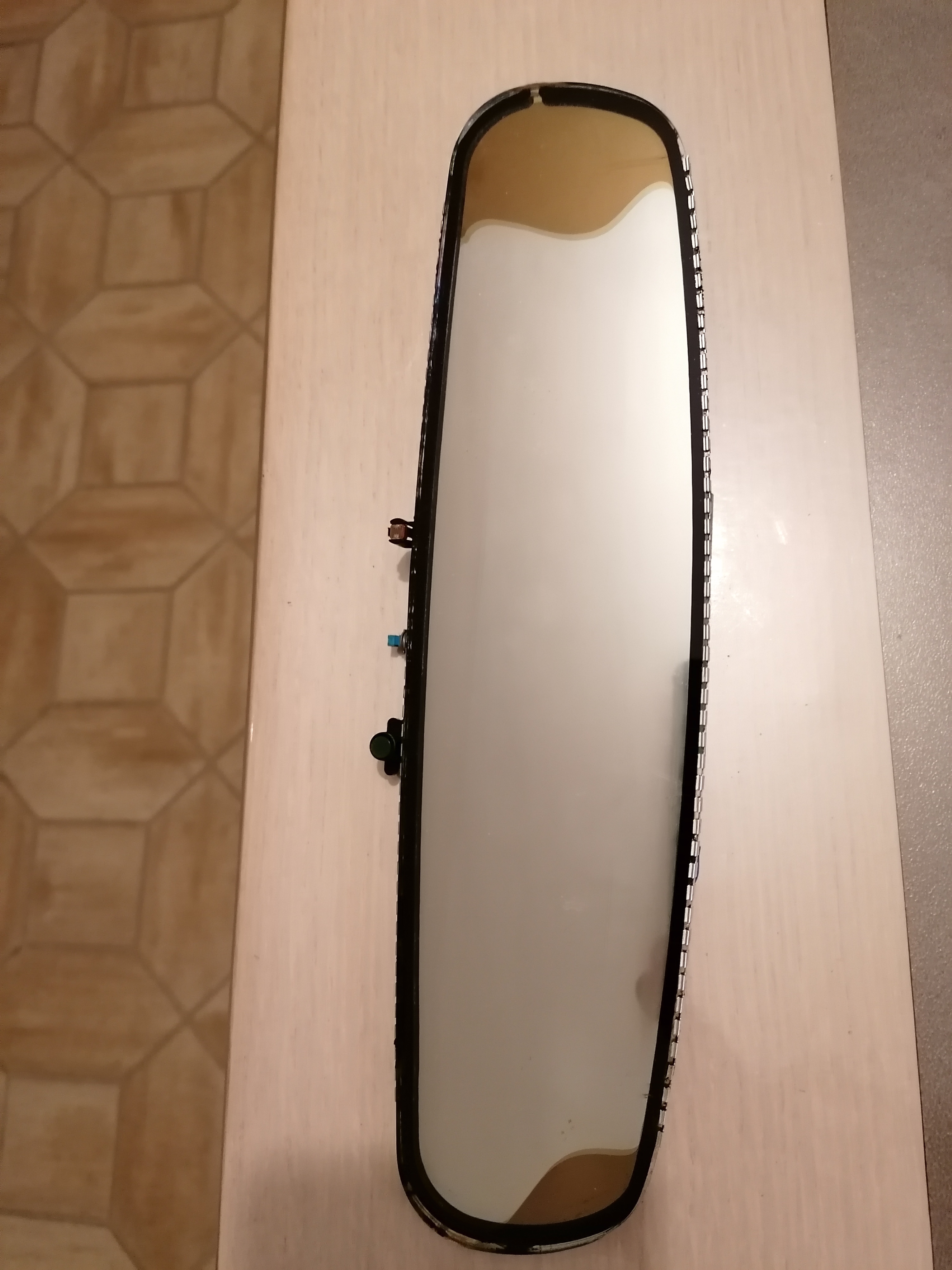

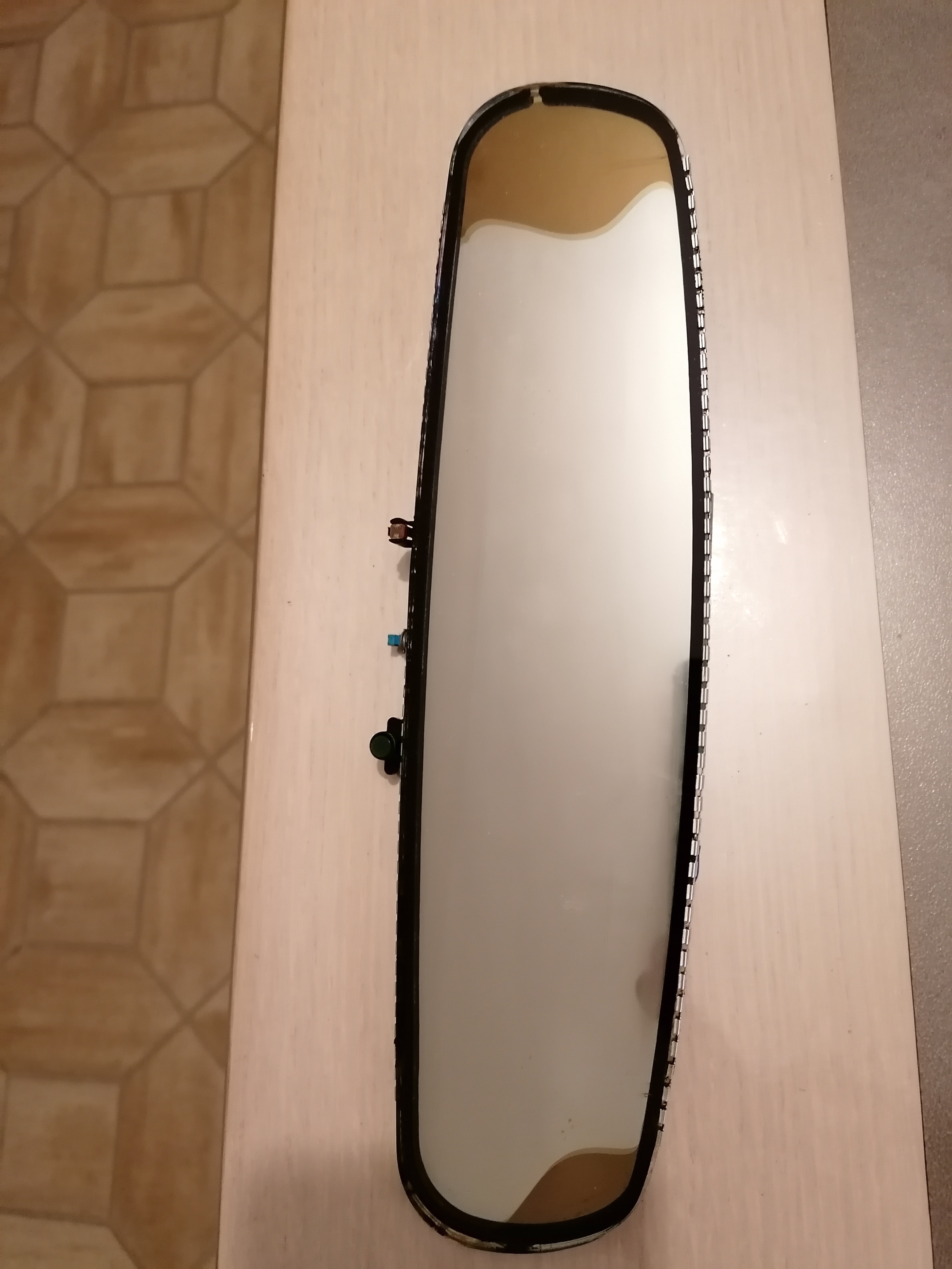

À ce résultat:
Rétro prêt pour son retour
Bien entendu, dans tous les cas après réparation, le rétro fonctionne comme à l'origine.
