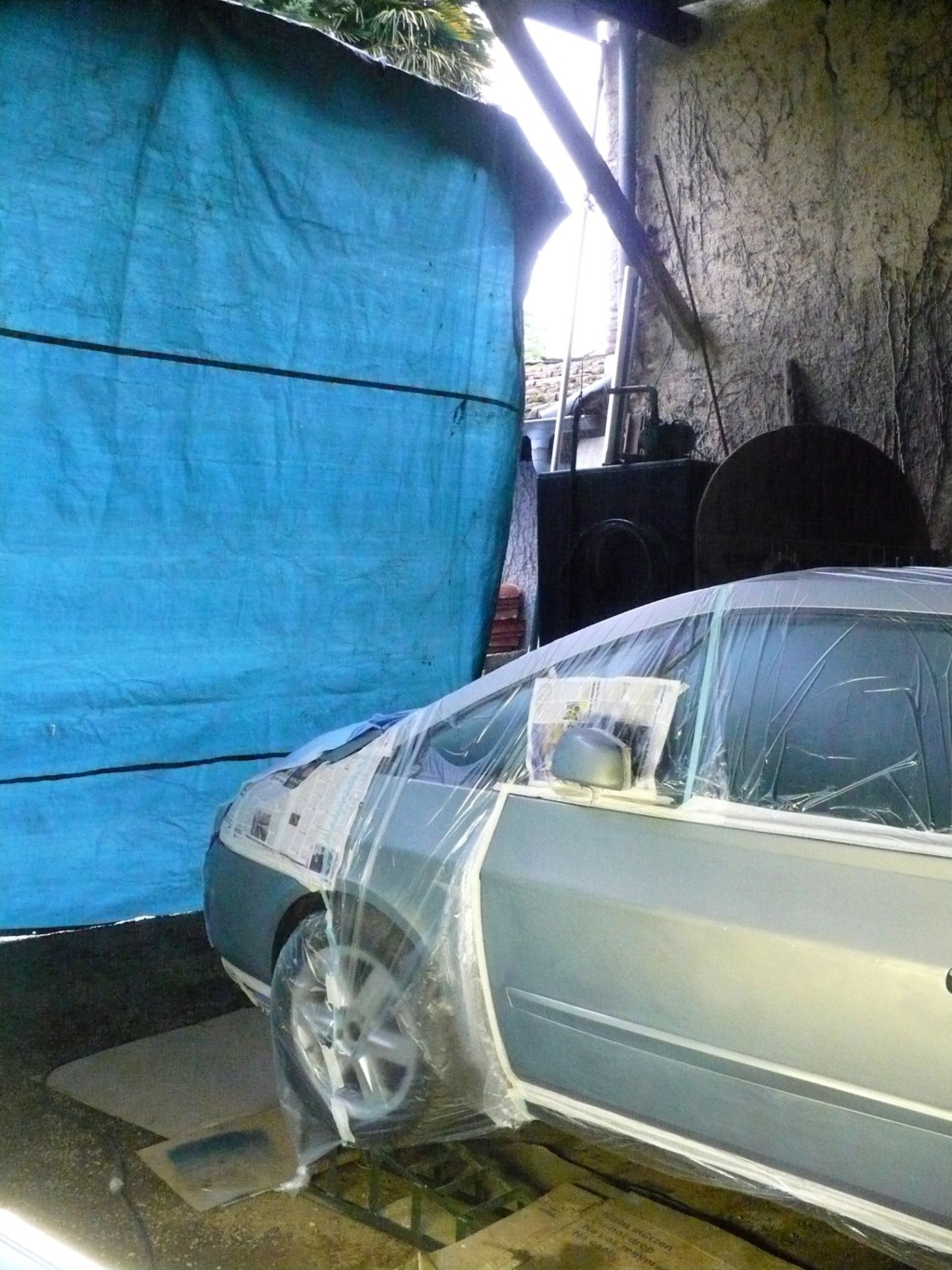

On s'installe sous le hangar avec une belle journée, on cache soigneusement et on prépare la peinture commandée à la référence d'origine (peinture.voiture.fr) qui m'a toujours donné satisfaction.
Au moment d'appuyer sur la gâchette, premier contretemps: le ciel des Pyrénées s'est couvert et il tombe une petite bruine qui s'infiltre sournoisement sous le hangar.
Changement de programme, on récupère une grande bâche pour masquer l'entrée du hangar. Il faut un peu de matos mais le résultat est là: confort royal. :mrgreen:

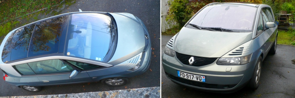

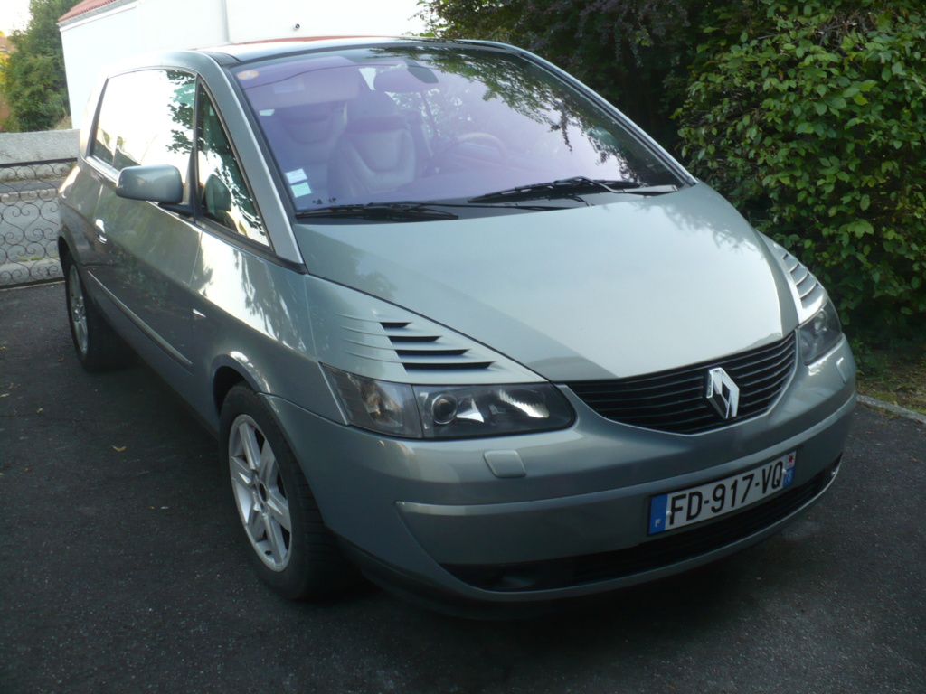

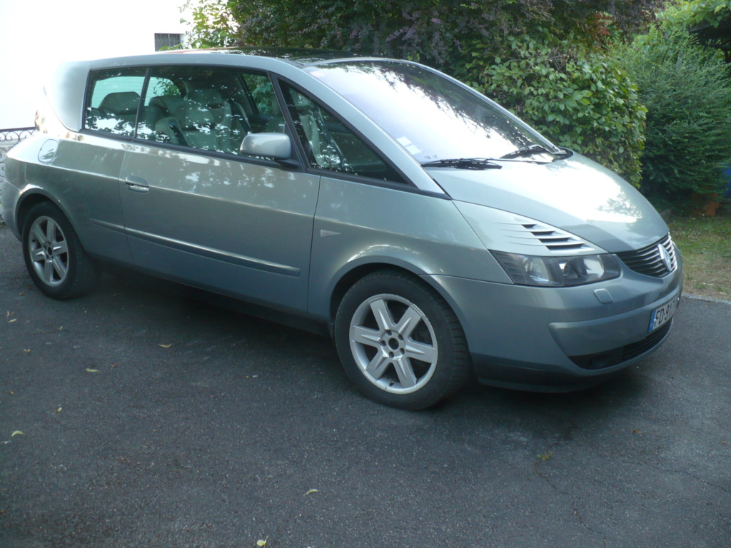

Je m'explique (pour ceusses qui ne connaitraient pas), la plupart des Avantime ont bénéficié de "teintes à effets" qui comportent des composants colorés qui changent selon l'orientation de la pièce et de l'observateur par rapport à la lumière.
Ainsi le vert Taïga vire du vert au jaune, le noir Nocturne du brun au violet et le Steppe du vert jaune au gris bleu.
Ces effets étaient particulièrement adaptés au dessin de ce modèle dont les surfaces gauches ne sont jamais longtemps dans le même plan visuel.
Exemple des variations du Steppe
Mais là, la teinte à la référence constructeur est désespérément verte, quel que soit le point de vue., la comparaison avec la portière non peinte est édifiante (et désespérante! :no: )
