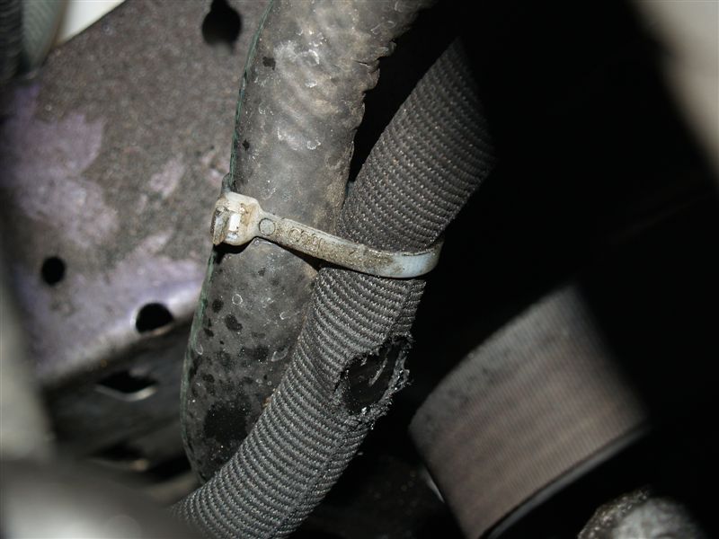

- le premier, ue caoutchouc de l'amortisseur avant gauche (entre la coupelle et le ressort) qui est sorti sur la moitié de sa longueur de son logement... je ferai remettre à l'occasion

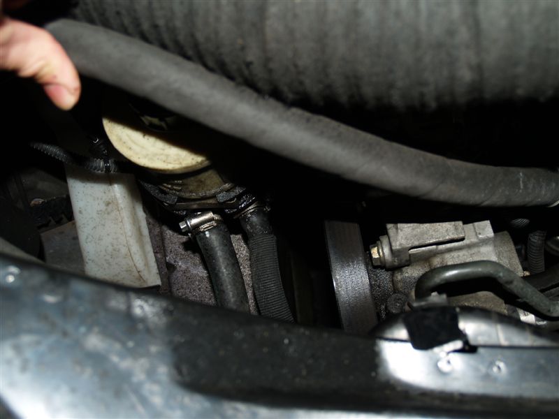

- mais surtout, une fuite de liquide de direction assistée due à une coupure en surface de la durite qui sort de la pompe et passe dans le bouclier ; elle a frotté sur la courroie d'accessoire. Le problème ne semble pas récent, car un rislan avait été mis pour l'écarter... A priori, le garagiste qui m'a fait la courroie de distribution aurait dû le voir, et il ne m'a rien dit ! Le risque est... que la durite lâche, et de perdre la direction assistée... rien que ça ! RdV pris chez mon rono de maisons-laf' pour changer la pièce (environ 54€HT + 1 à 2 heures de main d'oeuvre...)

Lors de son passage chez mon Rono de province, le mécano m'a alerté sur deux problèmes :

- La durite (appelée refroidisseur DA) a été remplacée début mars 2008 par le garage qui m'a vendu l'AVT... a-t-elle bien été posée ? => ils rejettent la responsabilité, et me disent que comme j'ai souscrit une garantie avec eux, de voir avec...
- La courroie d'accessoire a été remplacée avec la distrib fin mai 2008 (et vu la proximité, on peut tout à fait imaginer que la durite ou le bocal auquel elle est raccordée a été bougé...) par un garage rono où mon garage habituel m'a envoyé car ne faisant pas les distrib... => lequel rejette la responsabilité
- Un rislan a été posé pour écarter la durite de la courroie d'accessoire : par qui ?
