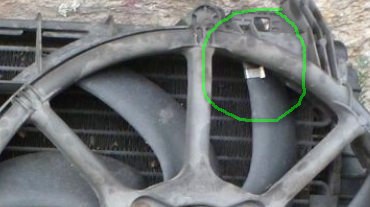

Reste une petite option possible..Les ventilateurs ont des pales qui sont équilibrées pour éviter ce dont tu fais mention. Des clips sont fixés en bout et si l'un d'eux s'est "éclipsé" ( :roll: ) cela doit le faire: ces vibrations :!:
Me souvient plus de ta motorisation, mais selon, les clips sont les mêmes:
Au toucher ou avec un oeil attentif tu devrais pouvoir trouver la pale qui comporte des traces de griffes, en bout et remettre un clip à cet endroit, avec un peu de bol... :arrow:
De mémoire il n'y a pas de "silentbloc", mais il y a bien longtemps que je n'ai pas regardé cela et je me méfie de mes neurones qui s'évaporent :oops:

Bonsoir les cap'tains, venant de réaliser un petit nettoyage de l'intérieur de la zone moteur, je me suis souvenu de MW35, qui avait des vibrations "zarbies" avec son ventilateur de refroidissement, et j'ai vérifier qu'en enlevant l'agrafe d'équilibrage présente sur l'une des pales, cela va beaucoup moins bien et donc avec des vibrations. Sur ce ventilo, l'agrafe se trouve à 2cm du moyeu, ce qui prouve que de sortie moulage, cette hélice était presque bien équilibrée. Mais d'autres engins ont des agrafes à l'extrémité de/des pales, c'est donc plus grave en cas de perte...
